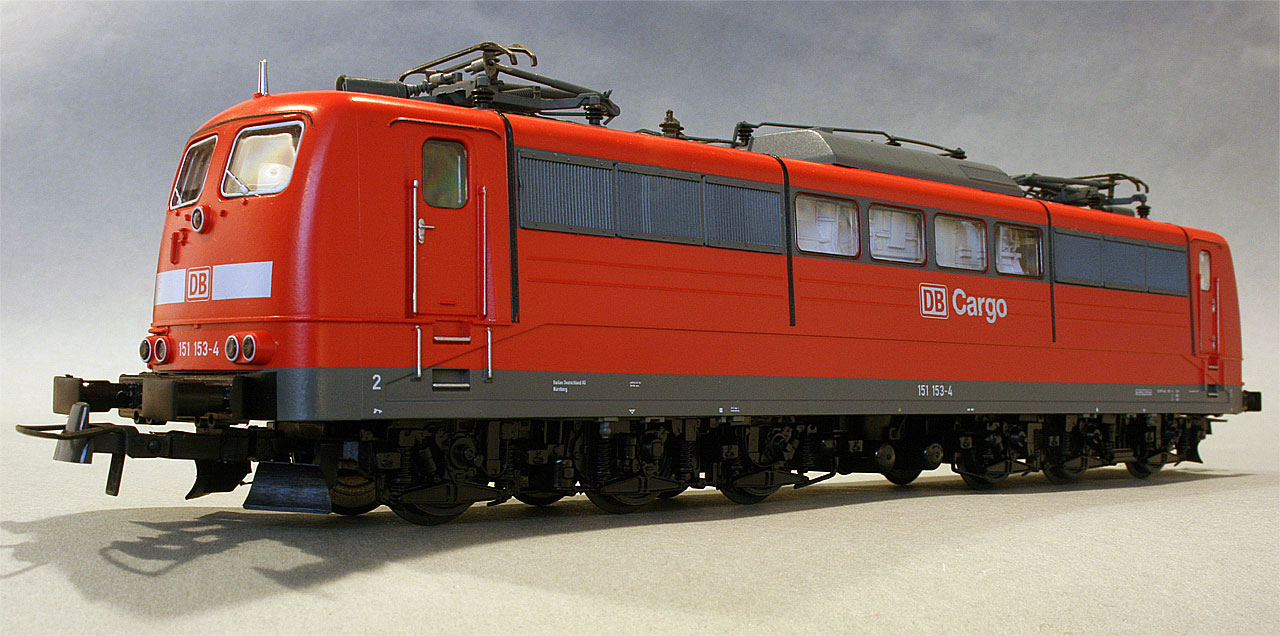

Modellen er et produkt af en ældre støbeform, som efterhånden har mange år med i baggagen. Det kan også ses på modellens design, jeg synes dog ikke det går ud over detaljeringsgraden, der stadig er god, selvom nyere modeller har flere detaljer i dag. Forskellen ses tydeligst i form af medstøbte håndtag og rækværk, der i dag oftest vil være eftermonterede. Efter min mening har Rocos standard været konkurrenterne overlegen i mange år, hvorfor modellen, trods alderen, stadig kan fungere blandt dens nyere modelbrødre og -søstre.

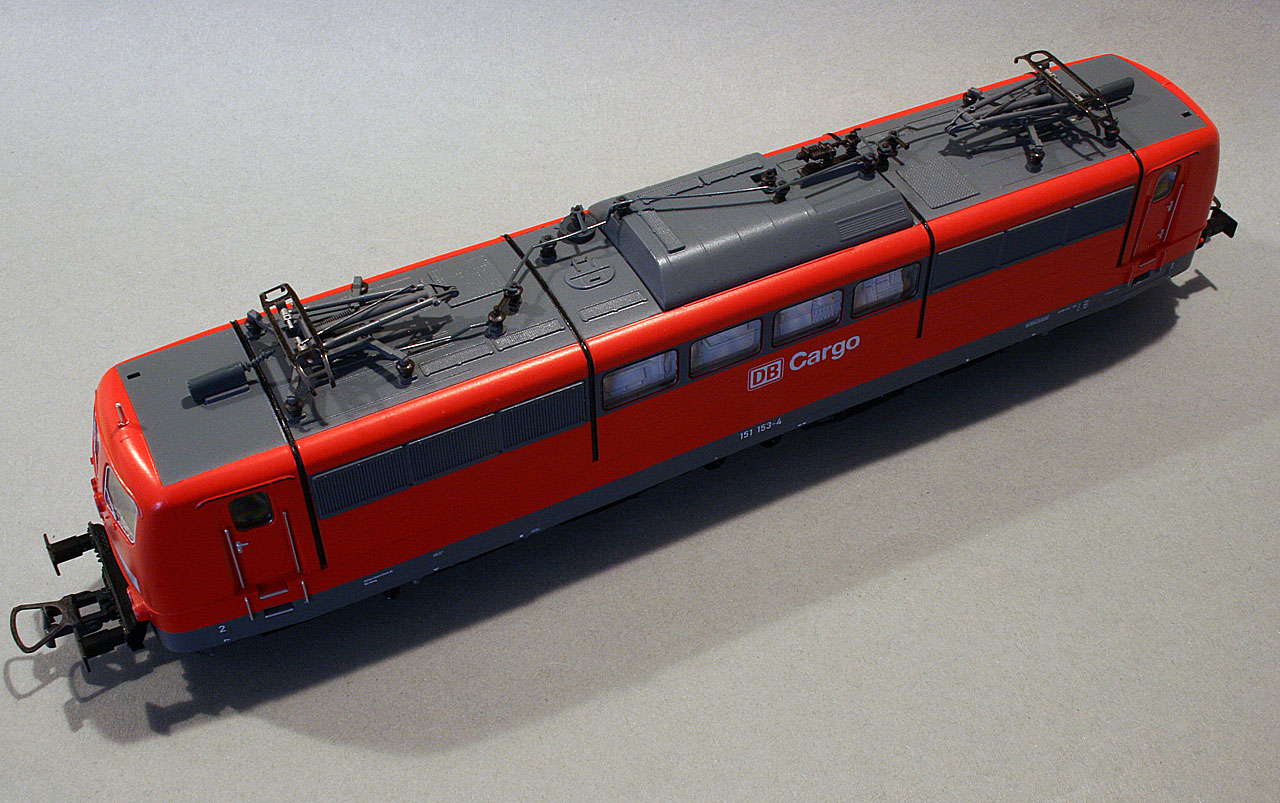

Tagudrustningen er rigtig lækker med dens små isolatorer og to strømaftagere af Einholm-typen. De små kabler er plastic, hvor tidligere udgaver var af metal. Det er meget blødt plastic, så det kan holde til at blive påvirket hvis man rammer dem. Hornene mangler, men jeg bestiller et ekstra sæt fra Roco, hvis jeg ikke kan finde nogle i mit reservedelslager.

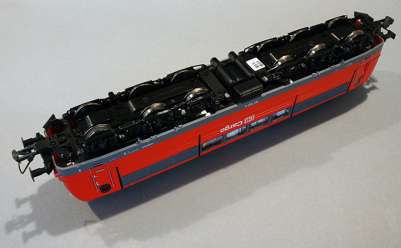

Modellen har træk på alle seks aksler, hvilket gør den til en lille kraftkarl. Gearkasserne er lukkede (altså uden tandhjul stikkende ud for neden), så snavs og skidt ikke kommer ind i maskinen. Modellen har ingen kortkoblingskulisse, det er konstruktionen for gammel til, men en god kortkobling plejer at kunne kompensere for dette, så afstanden til vognene ikke bliver helt så ulidelig som på f.eks. hobby-lokomotiver fra Märklin og Trix.

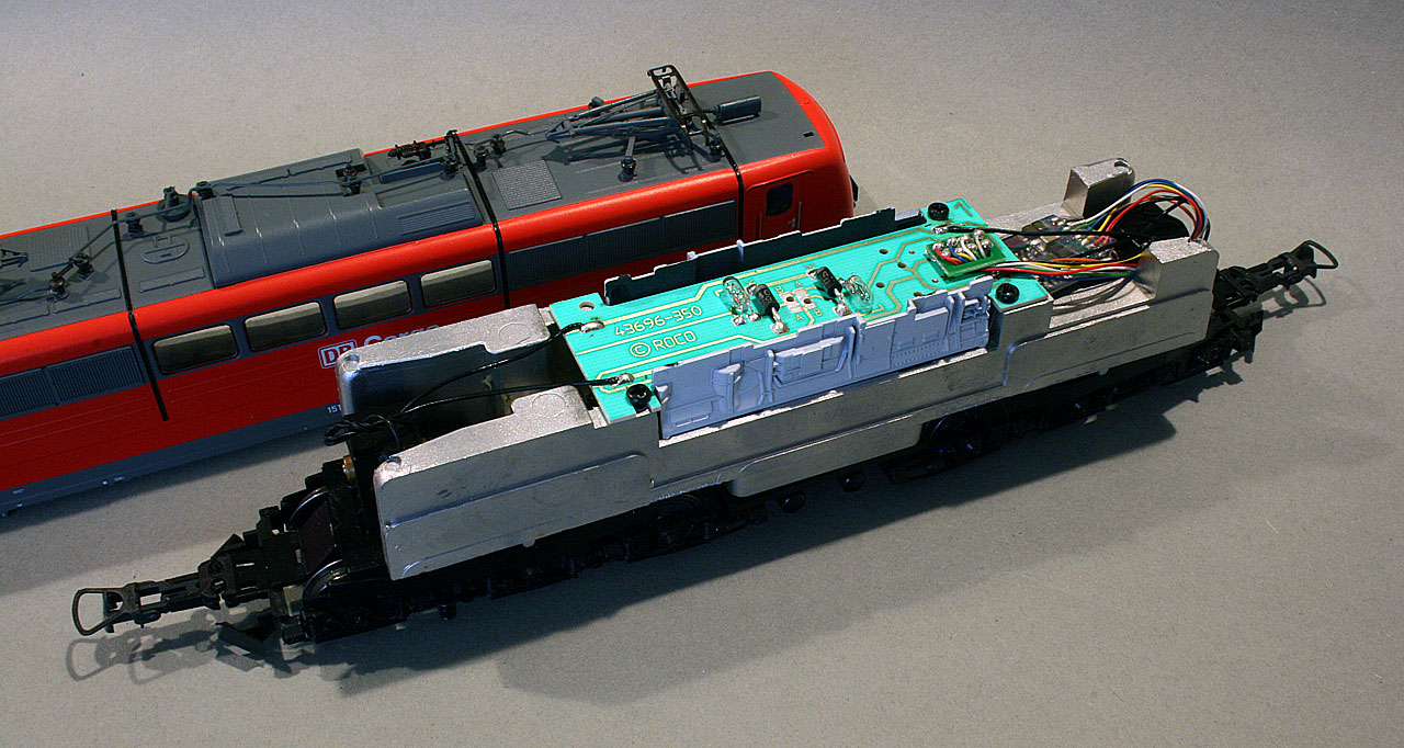

Modellen pilles fra hinanden med det velkendte "Roco-snuptag", det er ikke nødvendigt at benytte værktøj. Da forbilledet har vinduer ind til motoren har Roco løst dette med små relieffer, der skjuler modellens indmad. Meget snedig og simpel løsning.
Motoren er Rocos rigtig gode standard fempolede motor, som er standard i mange af deres modeller. Her er altså ikke tale om en speciel billig motor, som ved Märklins eller PIKOs hobby-lokomotiver. Den gode motor og konstruktionen betyder også, at modellen kun udsender en svag knurren når den kører. Motoren er centerophængt og med kardantræk til hver boggie, hvilket resulterer i det tidligere nævnte træk på alle seks aksler. Meget fint.
Elektronikken er det mest simple man kan forestille sig. Lyset leveres af to elpærer og er nogenlunde okay, men her skinner modellens alder igennem og det kan på ingen måde sammenlignes med nutidens LED-lys. De fleste modeller i dag benytter LED-lys, selv de billige fra PIKO, hvorfor det ene og alene må tilskrives modellens alder og "hyldevare-status", at Roco ikke har lavet det. Hvis jeg vil have LED-lys må jeg derfor selv i gang - alternativt benytte et erstatningsprint med LED. Epoche III har erstatningsprint til Roco BR 151 (http://www.epocheiii.de/42651/42545.html). Så ingen problem der, hvis jeg en dag skulle få lyst til det. Jeg vil dog til enhver tid foretrække det lidt ringe elpærelys end de gule dioder Märklin stopper i deres billige lokomotiver.

Som "flerårig bruger" af Roco's BR 151 kan jeg kun rose den. Stor stor trækkraft, meget rolig kørsel og en ganske okay detaljeringsgrad. Nej, den er ikke en ESU, men der er også en kæmpe prisforskel, når man kan købe en 151'er til 89€ - så vidt jeg husker endda med dekoder i.....
- Indlæg: 5465
Re: Min 151 153 fra Roco
...og det er rigtigt! Det havde jeg helt glemt. Den er leveret med, hvad der ligner en LokPilot. Jeg skal finde ud af det og melde tilbage.moppe skrev:Som "flerårig bruger" af Roco's BR 151 kan jeg kun rose den. Stor stor trækkraft, meget rolig kørsel og en ganske okay detaljeringsgrad. Nej, den er ikke en ESU, men der er også en kæmpe prisforskel, når man kan købe en 151'er til 89€ - så vidt jeg husker endda med dekoder i.
