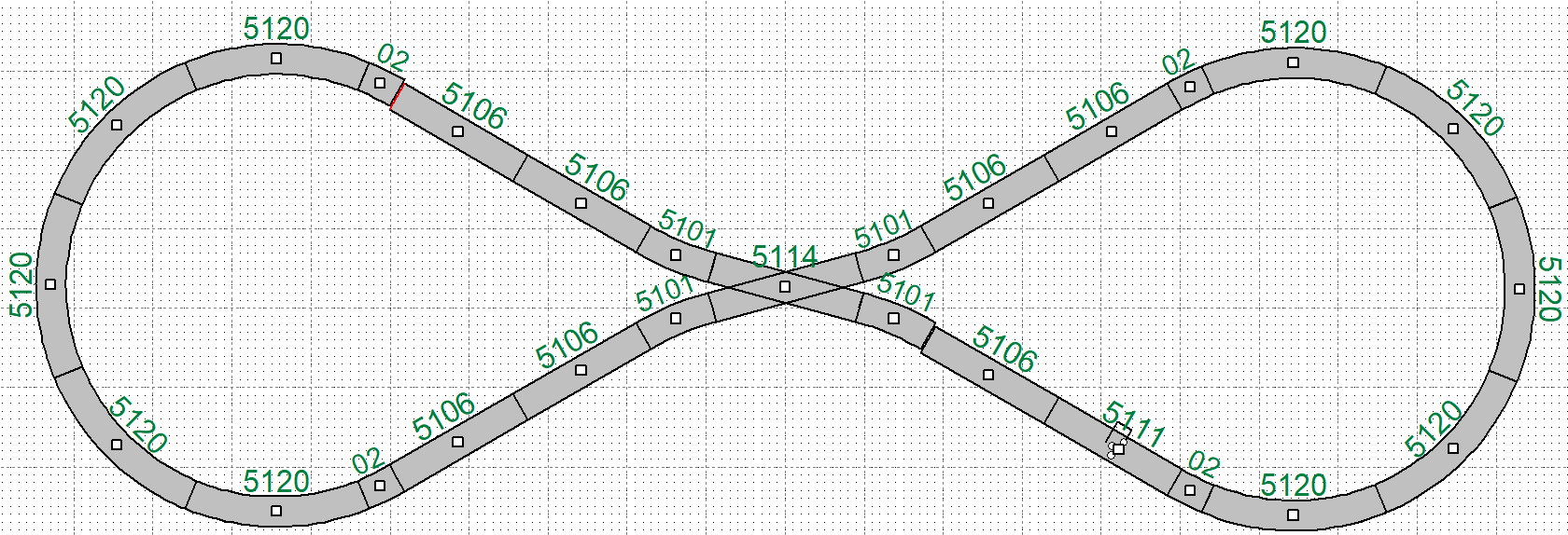

Tak for kommentaren Klaus, men teoretisk burde det kunne lade sig gøre
men der skal dog arbejdes en del med placeringen af de små buer.
Så jeg håber stadig, at der er nogen, der i et gammelt katalog, kan finde et startset bestående af disse skinner, så jeg kan finde den helt rigtige løsning.

Det kan umuligt have været et startsæt. Märklin ville ikke stå inde for sådan en sporplan :-)

Tak for jeres svar.
Jeg er helt med på at Märklin aldrig ville sælge en sporplan som den jeg har vist. Det var blot et forsøg på at vise at vinklerne går op i kombination med de lige stykker. Men jeg har ikke fundet en løsning, hvor skinnerne hænger helt sammen.
Jeg er nok enig med Klaus i at det muligvis handler om et startset med en simpel oval, som så er blevet suppleret med noget der skulle give et 8 tal. Dengang havde man jo ikke adgang til computere med skinneplanlægning, så meget foregik på forsøgsbasis, og der ville man nok få det til at hænge sammen med noget i stil med den højre side af min sporplan.

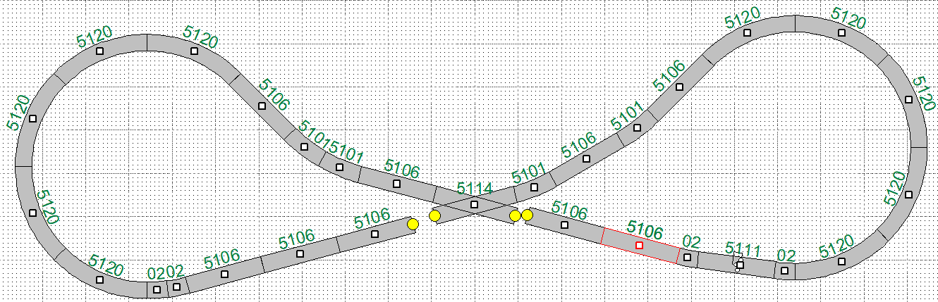

Det lykkedes mig rent faktisk at konstruere noget, som Wintrack mener hænger sammen.
Der mangler godt nok at blive brugt 2 styk 5106, men de kan ret nemt indsættes i den ene bue.
Men min første antagelse, om at det var fra et startset, holder næppe. Og sporplanen optræder heller ikke i de Märklin sporplanhæfter der findes fra den gang.
Så nu ryger skinnerne ned i min æske med M-skinner. Måske bliver de brugt til at opbygge en af sporplanerne fra de gamle hæfter.
