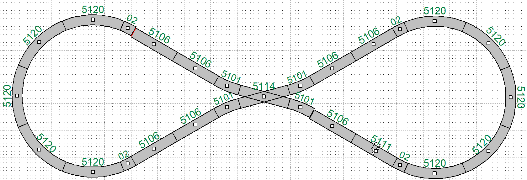

Tak for kommentaren Klaus, men teoretisk burde det kunne lade sig gøre
men der skal dog arbejdes en del med placeringen af de små buer.
Så jeg håber stadig, at der er nogen, der i et gammelt katalog, kan finde et startset bestående af disse skinner, så jeg kan finde den helt rigtige løsning.

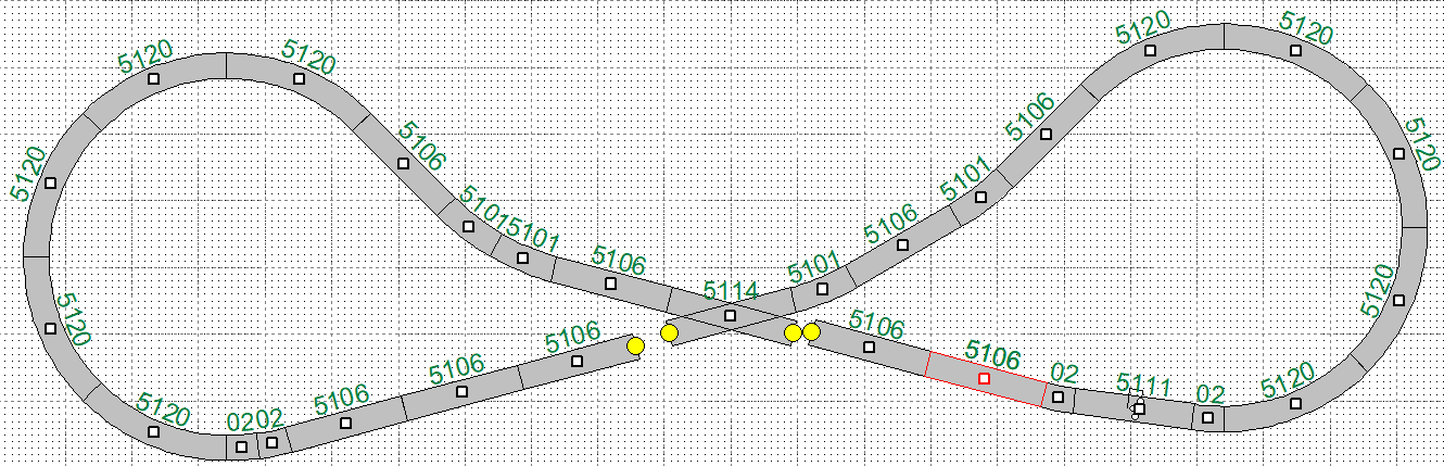

Det lykkedes mig rent faktisk at konstruere noget, som Wintrack mener hænger sammen.
Der mangler godt nok at blive brugt 2 styk 5106, men de kan ret nemt indsættes i den ene bue.
Men min første antagelse, om at det var fra et startset, holder næppe. Og sporplanen optræder heller ikke i de Märklin sporplanhæfter der findes fra den gang.
Så nu ryger skinnerne ned i min æske med M-skinner. Måske bliver de brugt til at opbygge en af sporplanerne fra de gamle hæfter.
