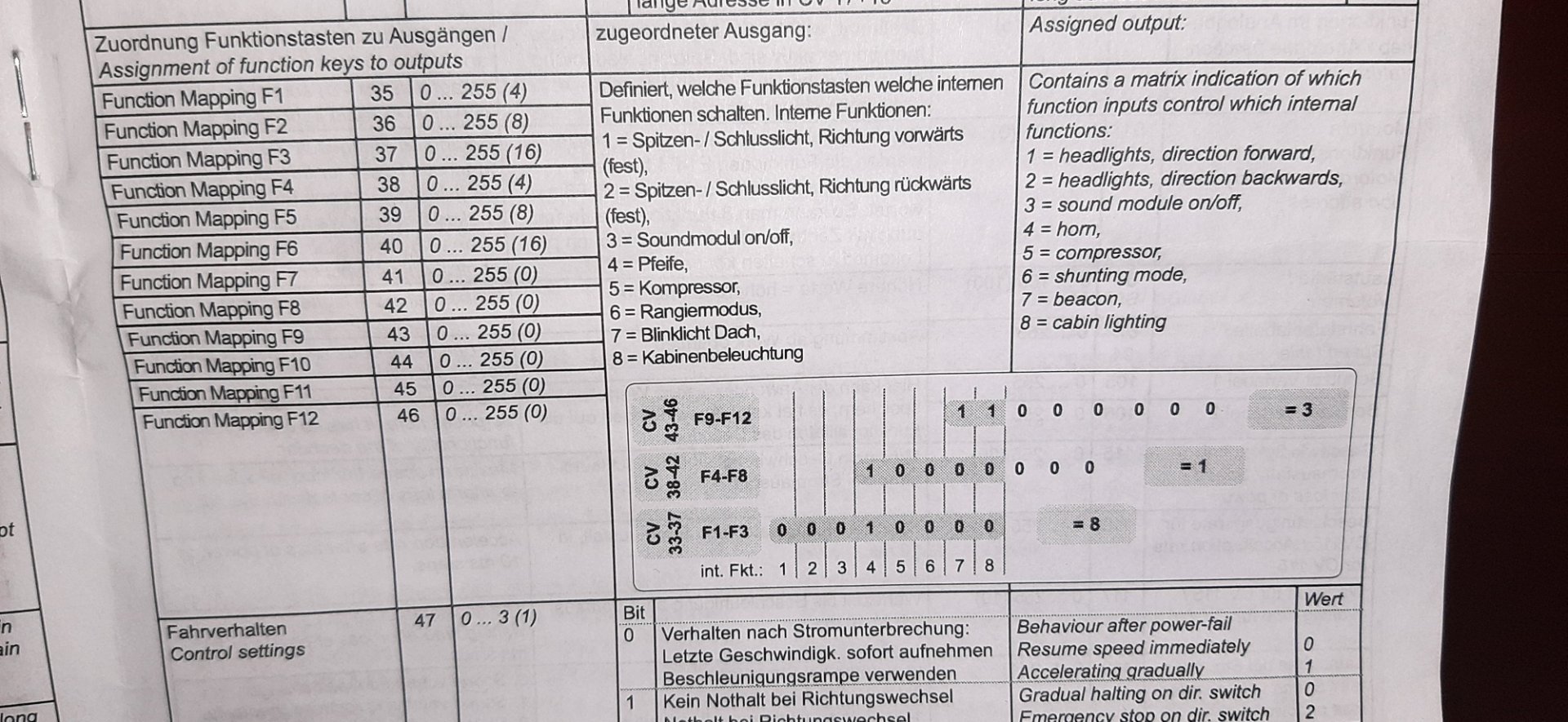

Kan nogen fortælle mig, hvad jeg skal gøre for at flytte funktionerne F5 og F6 op på F3 og F4.
Jeg har taget et billede af manualen.

Indlæg af peras »
Yes

Hej!
Måske dette link kan hjælpe.
https://viessmann-modell.com/downloads/ ... d/file/157

Så har jeg prøvet igen og kabinelys er nu på F4, men jeg kan ikke få blinklys på F3. Kan det skyldes, at det er en lyd der ligger på F3 og den kan så ikke overskrives. Jeg bruger LokProgrammer og den læser og skriver fint cv'erne.
