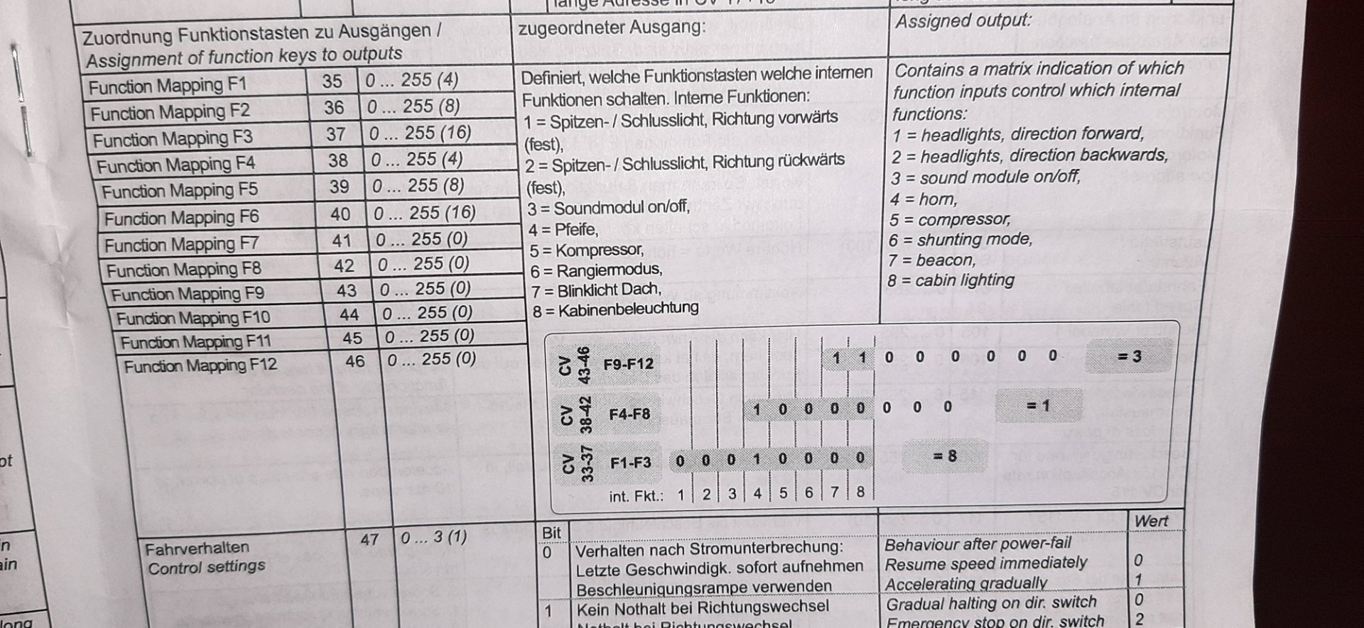

I vejledningen til dekoderen, står der at CV 8 = 109
"Hersteller ID" 109 er Viessmann.
Du kan altid læse og skrive CV værdier, både med CS3 og LokProgrammer.
Der er en forklaring over CV værdier til funktionstatster (CV 38 og fremefter), men jeg fatter "hat" af, hvad de betyder dem der har med funktionstaster at gøre.....

Re: Viessmann 26110 H0 Robel
Tak for jeres hurtige svar.
Der er en manual, men jeg fatter heller ikke en disse, hvad der menes med cv værdier til funktionstaster og selv om jeg prøver at ændre cv værdi, sker der ikke noget.
Kan nogen fortælle mig, hvad jeg skal gøre for at flytte funktionerne F5 og F6 op på F3 og F4.
Jeg har taget et billede af manualen.
Billedet vil ikke med, det kommer senere.
Yes
Hej!
Måske dette link kan hjælpe.
https://viessmann-modell.com/downloads/ ... d/file/157
Så har jeg prøvet igen og kabinelys er nu på F4, men jeg kan ikke få blinklys på F3. Kan det skyldes, at det er en lyd der ligger på F3 og den kan så ikke overskrives. Jeg bruger LokProgrammer og den læser og skriver fint cv'erne.
