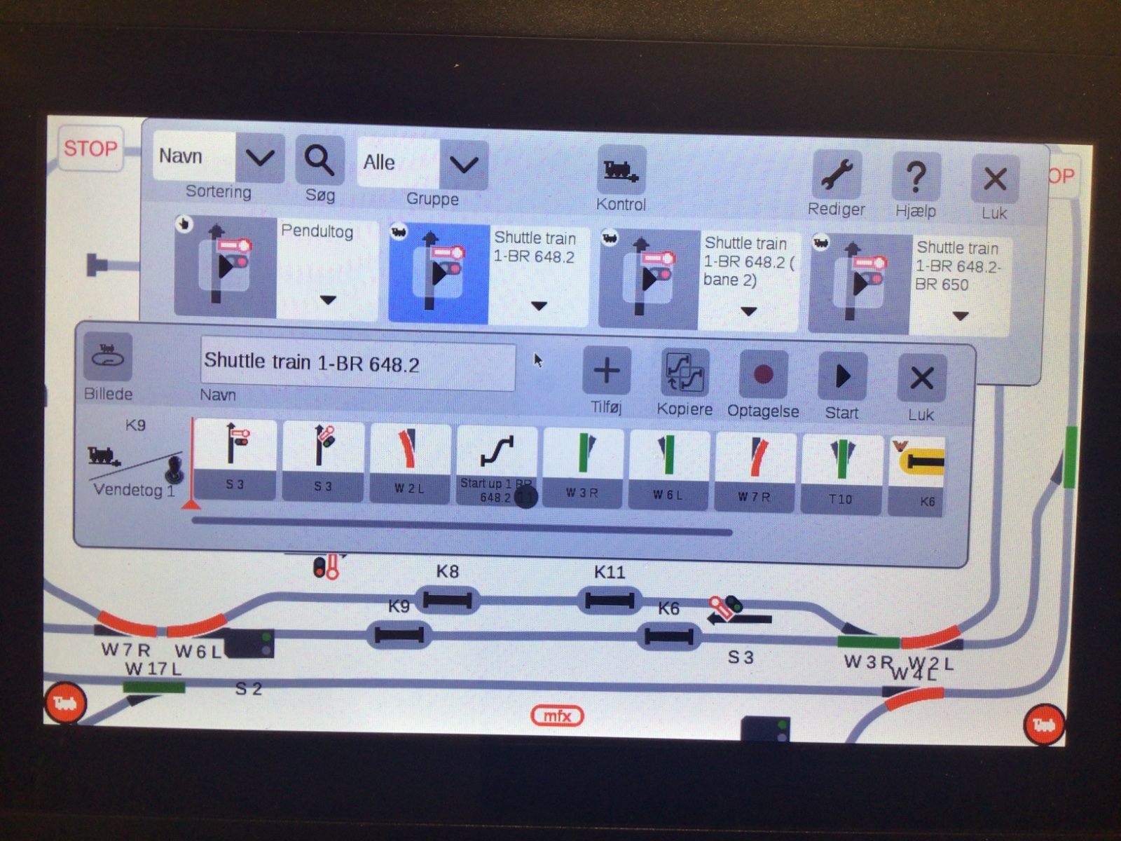

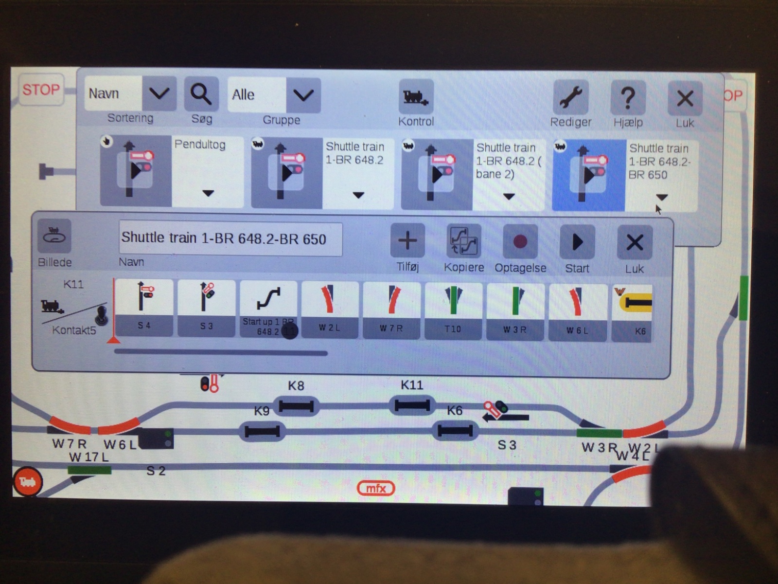

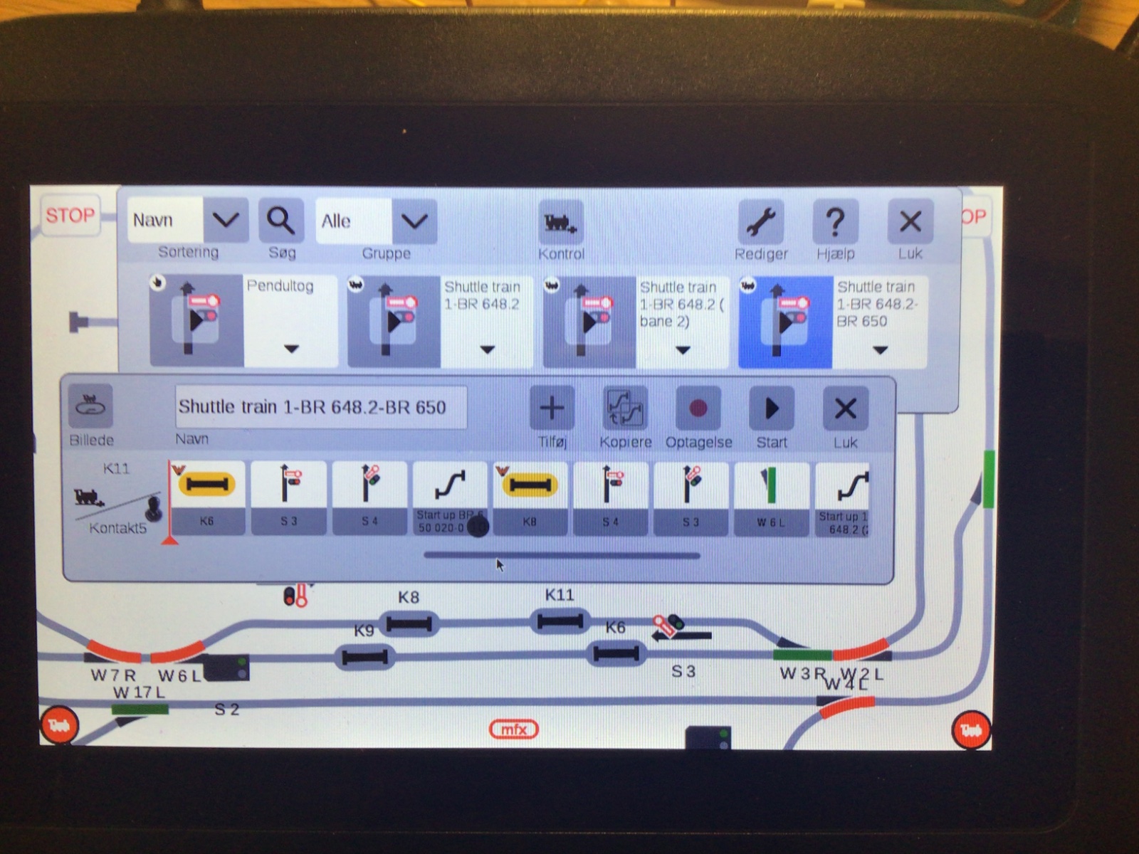

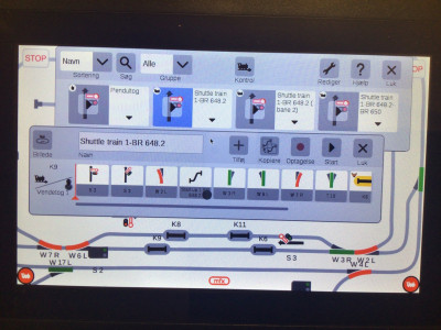

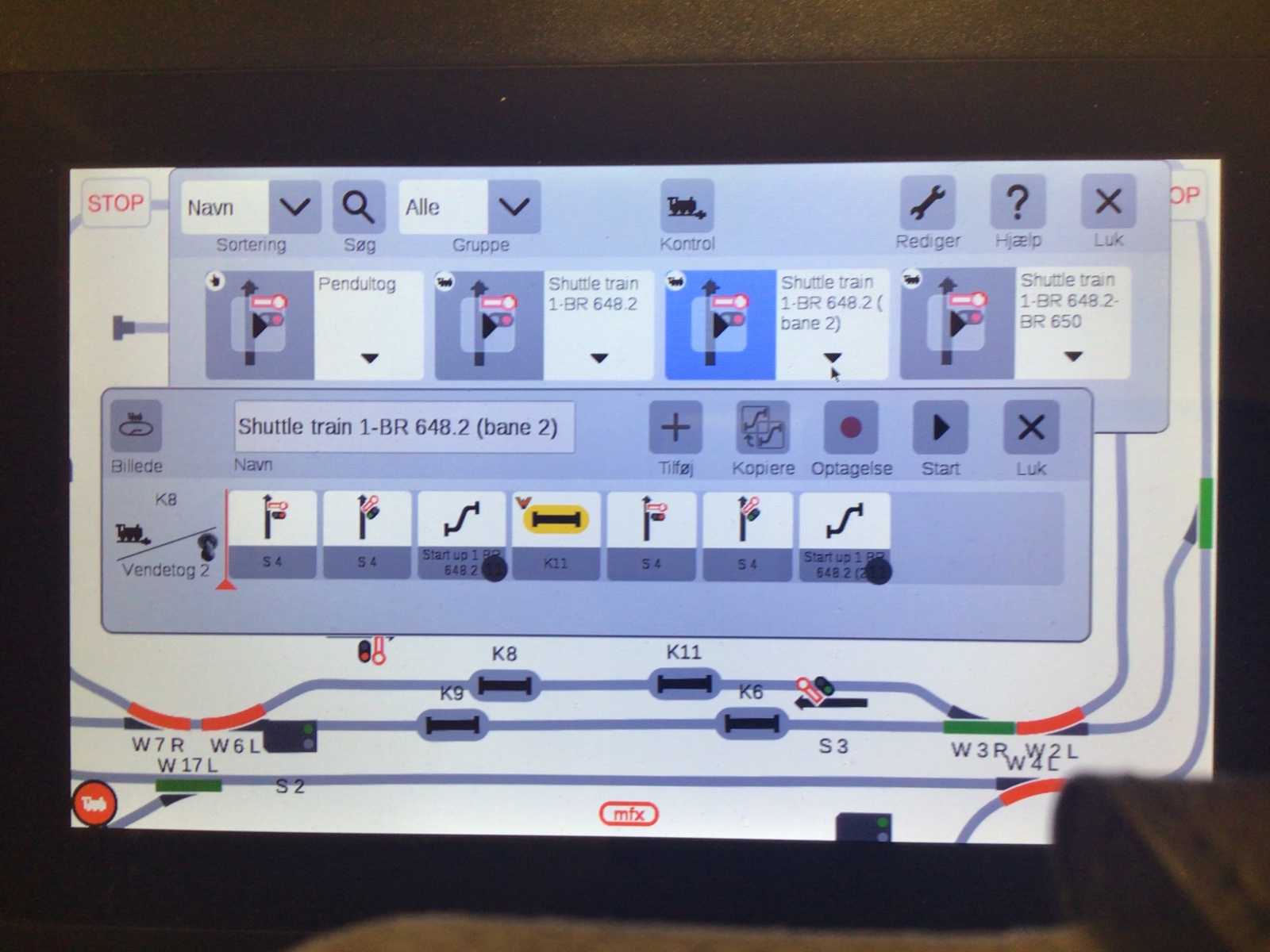

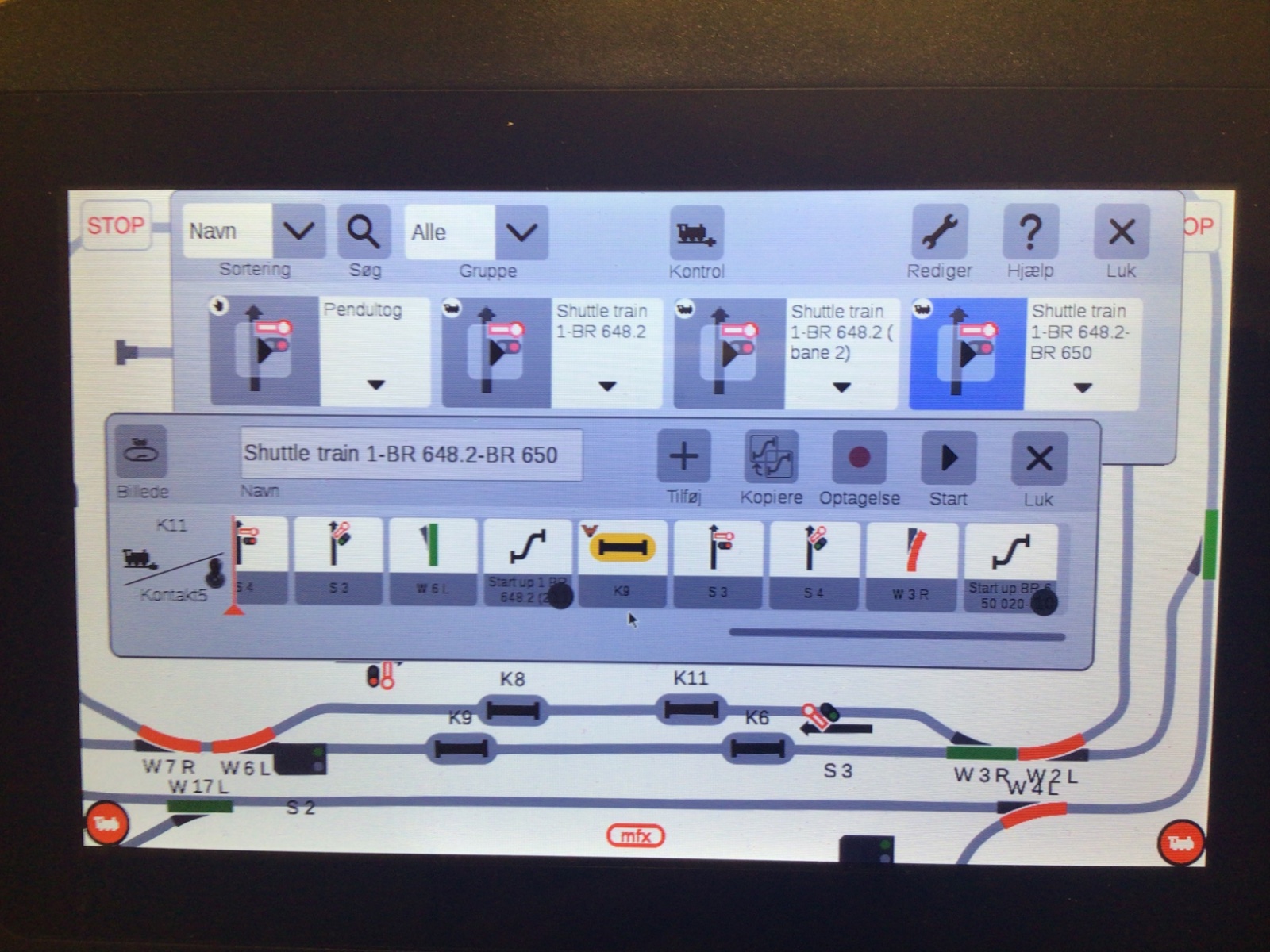

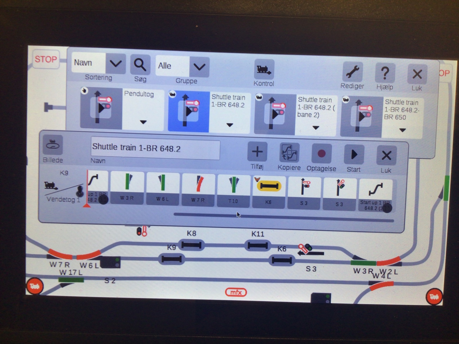

Jeg har de sidste dage forsøgt mig med at lave en hændelse på min CS3’er(se venligst vedlagte fotos): hændelsen er lille forløb ved en station, hvor to tog skiftevis kører fra stationen og vender tilbage igen for derefter at gentage forløbet hver især blot i modsat retning. De to forløb fungere fint individuelt hver især, men når de sættes sammen går der kludder i forløbet, hvilke medfører at i stedet for forløbet er kontinuerligt, så kører begge togene ud sammen i det sidste forløb.
Det skal i øvrigt tilføjes at togene i forløb 1, 2, 3 som optræder 2. gange i forløbene, er ændret så toget kører den modsatte retning.
Håber, at det giver mening ?
Jeg beklager på forhånd at billederne desværre kommer i omvendte rækkefølgemen jeg havde lidt problemer med at oploade dem i korrekt rækkefølge
