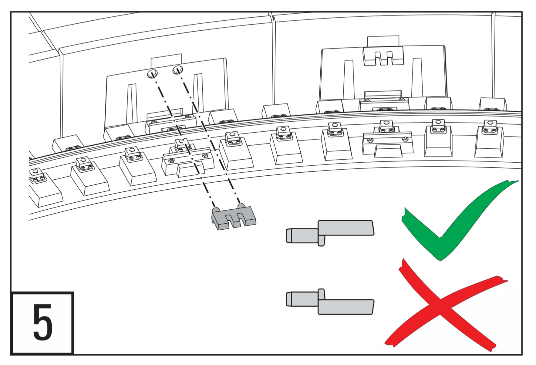

Jeg har store problemer med min Märklin drejeskive 74862, den dreje, men sætter sig fast...
Hvis skiven sætter sig fast, så kontroller, at du har styr på de tapper der indikerer om et spor er et blindspor eller et depotspor.
Tappen kan sidde på to måder, men må KUN sidde på én måde. Hvis den vender forkert, vil skiven sætte sig fast.
Det er beskrevet i manualen:
Når du har kontrolleret dette, og hvis det stadig ikke fungerer, så kontroller at pladen er FULDSTÆNDIG lige. Hvis den bøjer eller lignende, så skiven sidder ujævnt, så kan det også påvirke dens evne til at dreje.
