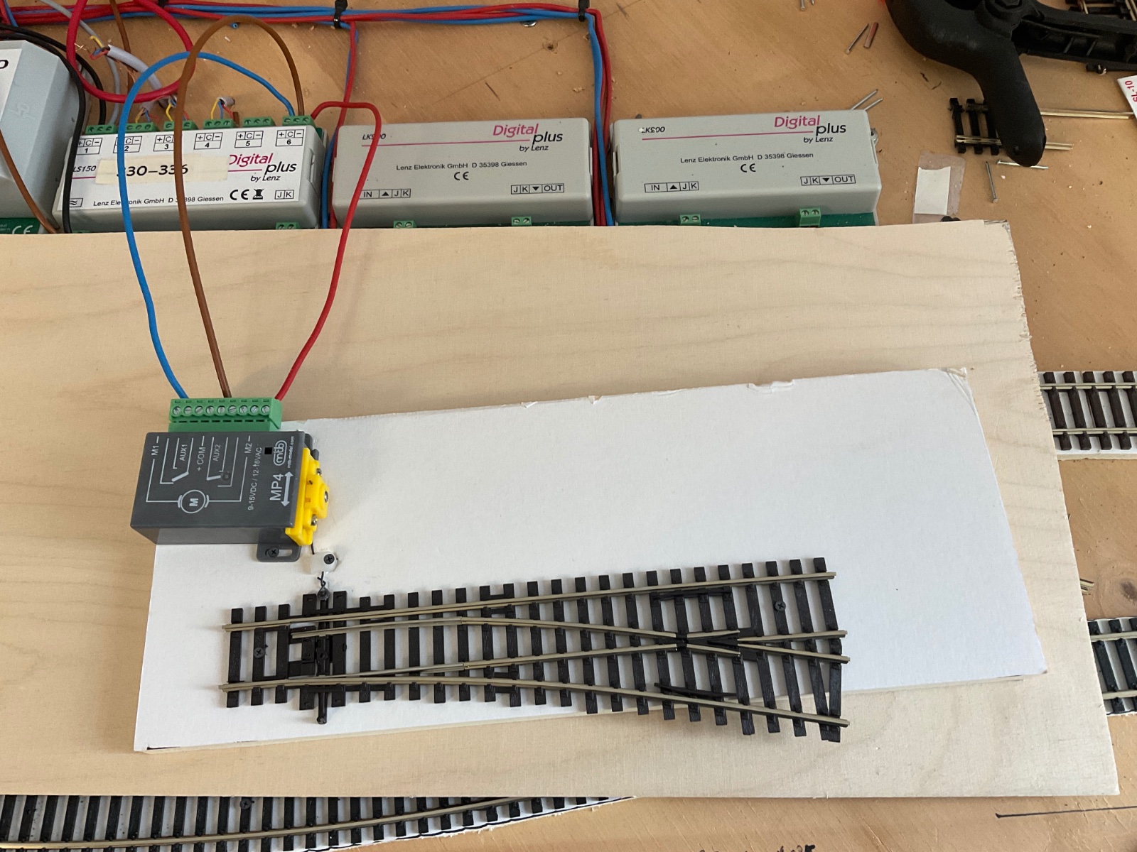

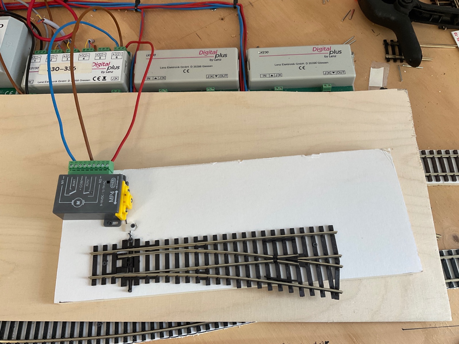

Dagens forsøg bærer frugt, i retning af det jeg havde håbet på, nemlig at fortsætte med Lenz dekoderne. Nedenstående billede viser min forsøgs opstilling som rent faktisk fungerer.
Jeg skal have sat udgangen til at holde pulsen i 3 sekunder, men drevet slår selv fra når der er skiftet over. Som det er lige nu, kan jeg styre TrainController ved opsætningen af hvert enkelte sporskifte, men når jeg bruger min Lokmaus, skal jeg holde knappen nede i tre sekunder. Det ender nok med puls i Lenz, så kan alt fungere uden særlige hensyn.
Det virker percekt i TC med tre sekunders Switch Time 😊

Hej Claus
Dejligt at du har fundet i hvert fald én løsning, der virker.
Og som du skriver, skal du bare have LS150-tiden ændret til 3 sekunder. Så er et enkelt tryk på Lokmaus nok. Og du kan bibeholde de adresser, som måske ikke er direkte fortløbende.
De 3 sekunder i TC skal du bibeholde, idet jeg regner med, at TC først starter et tog, når skiftetiden i TC er overstået. Er den kortere end LS150 tden, kan tog startes for hurtigt.
Anderledes, hvis du har tilbagemelding fra spsk-drevet, som du i denne løsning har mulighed for. Normalt vil Lenz tilbagemelde på LS150 adressen straks ved impuls start. Og det er jo ikke nok til sikker tilbagemelding. Selv om jeg har tilbagemelding på alle mine skildpaddedrev, har jeg dog bibeholdt samme tid i LS150 og Rocrail (2 sekunder er nok hos mig).
Rigtig tilbagemelding fra et sporskifte kræver kontrolstænger direkte på tungerne som i virkeligheden, og det har jeg endnu ikke set hverken i HO eller 0. Tilbagemelding fra det fysiske drev må være det bedst opnåelige.

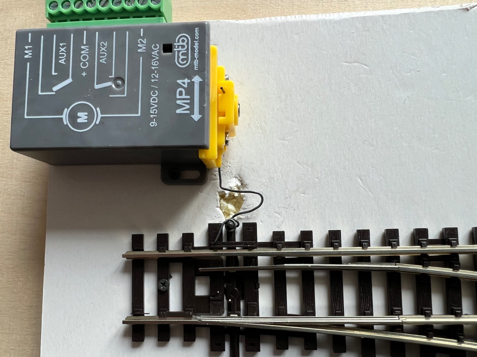

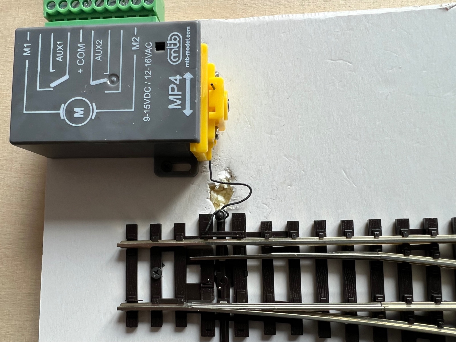

Til gengæld har jeg taget et billede af den fungerende opsætning, med fjedrende træktråd.
Tak for alle input, det har været meget inspirerende.
