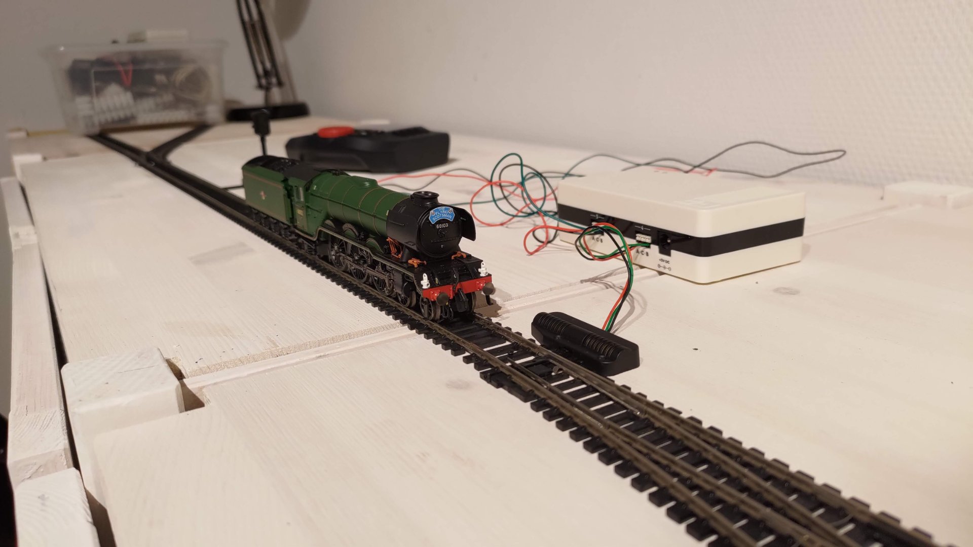

Drevene virker fint, en to-tre gange, så skifter det måske halvt, måske slet ikke, siger bare en brummelyd. Så venter man lidt, og så kan det igen …. Man må for guds skyld ikke skifte for hurtigt, så kan drevet ikke finde ud af det. Og her taler jeg kun om et enkelt skifte.
Det er ikke drevet, der ikke kan finde ud af det. Det er kombinationen af udstyr, der ikke er gearet til den løsning du forsøger at opnå. Hvis drevet f.eks. brummer, så er der ikke strøm nok.
Løsningen med Hornby HM6010 virker uden problemer, også ved gentagne skift. Her er et setup, godt nok med et Hornby sporskiftedrev, men det er samme historie, drevet trækker 6A når det stiller sig.
Dekoderen har indbygget én CDU pr. udgang, og derfor kan du nemt stille flere drev i række. Én udgang kan sagtens trække to drev på én gang, hvis du f.eks. har en transversal.
Ingen fejlskud, ingen brummen. Et fast KLIK, hver gang.
@bygger01 Jeg har målt PL-11 drevet, det trækker 6A der er ingen tvivl. Som Klaus skriver, så kan en strømforsyning godt levere impulsen for en stund. Det er dog klart at foretrække at sætte en dekoder med indbygget CDU på.
PECOs egen CDU PL-35 er fin, hvis du f.eks. vil bygge en manuel pult. Det er ikke optimalt til digitalt.
