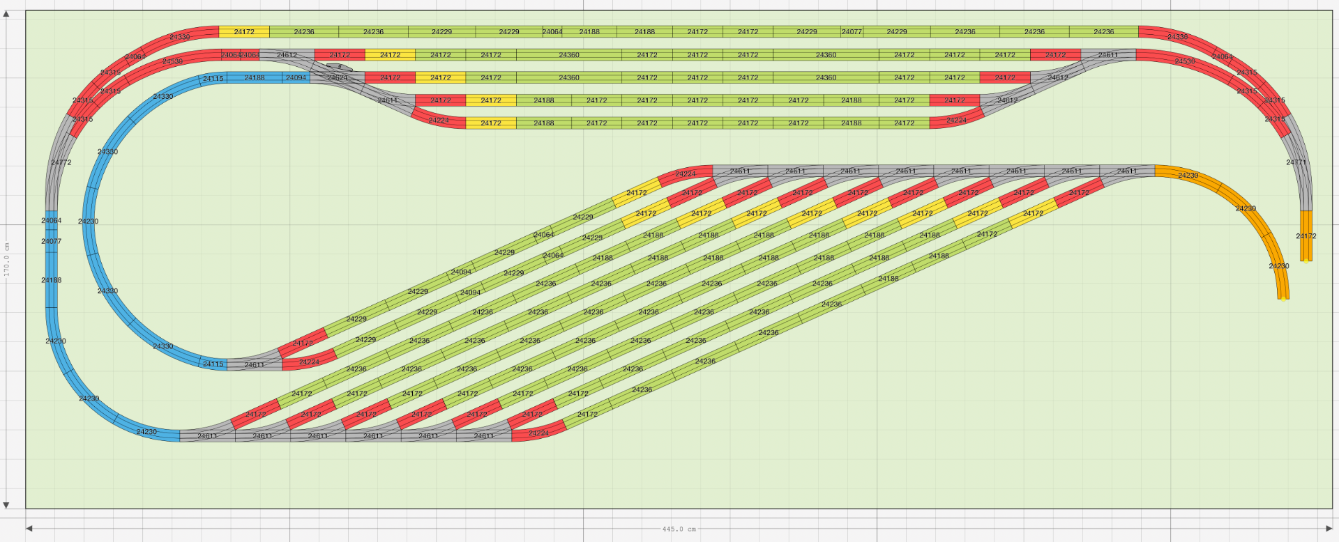

Jeg er i gang med at bygge min første modeljernbane og er ved at lægge sidste hånd på min skyggebanegård (Märklin C-skinner). Inden jeg går i gang med at bygge det næste lag, vil jeg gerne være sikker på, at alt er, som det skal være. Det er særligt strømforbruget, jeg er usikker på. Mon det giver mening at købe en booster og lade den stå for al strømmen til skyggebanegården?
Der er 23 sporskifter med drev (74491/74492), og alle har monteret lanterner (74471). Desuden er der indtil videre otte dværgsignaler (74371), og der er planlagt 15 i alt. Sporkifter og signaler styres med seks M83'ere og to (planlagt fire) M84'ere. Alt er sat direkte til en CS3+, og når jeg tænder for den uden noget materiel på skinnerne, så er spændingen 19,2 volt, og den bruger 0,383 ampere.
Skyggebanegården er dimensioneret til 14 tog, men den er jo primært til parkering, og i praksis vil der næppe køre mere end to tog på én gang. Skal jeg mon være bekymret for strømforsyningen? Jeg har ført tyk ledning rundt under banen, hvortil alle grønne og blå segmenter er tilkoblet. Desuden er alle røde, grønne, gule og blå segmenter isolerede og forbundet til S88'ere, så jeg har 60 tilbagemeldinger i alt. Jeg har brugt "diodetricket" på samtlige segmenter.
På forhånd tak!
Michael

Umiddelbart nej. Du skal kun bruge en booster, hvis du oplever en overbelastning af din CS3. Gør du ikke det, så er en booster komplet ligegyldig. Størrelsen på anlægget har intet med behovet for en booster at gøre, det er udelukkende strømforbruget.
Hvis dine m83'ere sidder i en gruppe, så kan du også fodre den med en separat strømforsyning (som er væsentligt billigere) og tage strøm til dine sporskiftedrev derigennem.
Mit råd: Vent og se. Får du problemer, så kan du kigge på det. Tiden vil vise det.

Det undrer mig, at du har forsynet sporskifter med lys. Normalt er en skyggebanegård ikke synlig, og så er det vel en overflødig udgift. Men din skyggebanegård er måske synlig?
Det ville være en god idé, at isolere midterlederen ved de to tilslutninger for skyggebanegården. Du kan så forbinde begge sider til din gennemgående ledning. Det har jeg fortrudt, at jeg ikke gjorde, for det er så meget sværere når først det hele er sat sammen.
Fordelen er, at du så efterfølgende kan vælge at forsyne afsnittet fra en booster, hvis der mod forventning skulle opstå behov for det. Og det gør også arbejdet med at lede efter en rventuel kortslutning meget nemmere
Jeg kan godt forstå, at du undrer dig. Man kunne også sige det samme om signalerne; der kunne jeg jo blot have oprettet nogle fiktive signaler i CS3+. Jeg tænker dog, at der skal være huller ind til skyggebanegården hist og her, og at jeg vil blive glad for let at kunne se, hvordan sporskifterne står. Det er meget tydeligt, hvis man kigger ned langs de lange serier af sporskifter lige nu.
HenningS skrev: ↑15 jan 2026, 22:56
Det var også min første tanke, og den tror jeg, at jeg vil gå med. Jeg gjorde også oprindeligt noget lidt tilsvarende med lanterne, hvor jeg kørte en separat kreds til lys. Den var så bare tilsluttet banestrømmen, men så kunne jeg altid koble den fra, hvis det blev nødvendigt. Det endte dog med rigtig mange ledninger, og da strømforbruget fra en diode trods alt er meget begrænset, valgte jeg at droppe det og sætte lanterne til direkte til sporskifterne.
