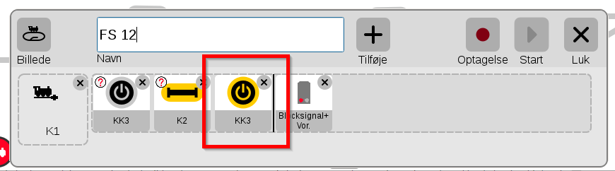

Hvad gør vi så? Jo, nu skal du så sikre dig, at det ikke får betydning. Én måde at gøre det på, er at sætte en tid på den sidste opgave i hændelsen. I eksemplet tidligere drejede vi et sporskifte. Du kan åbne din hændelse og sætte en forsinkelse på sporskiftet. Det betyder at efter sporskiftet er stillet, vil CS3 vente et antal sekunder før den frigiver hændelsen. Således kan hændelsen ikke udføres, før tiden er gået. Det betyder at efterfølgende forsøg på at starte hændelsen (vogne der flim-flammer henover kontakten) vil være forgæves. Det drejer sig jo blot om et par sekunder.
Tiden er dog en usikker faktor, for hvad nu hvis du standser toget midt i det hele. Så vil tiden udløbe, selv om toget står der. Så du kan bygge det mere avanceret. I seneste version af CS3, kan du sætte status på kontrolkontakter.
En kontrolkontakt er en virtuel kontakt, som kan have status tændt eller slukket. Du kan så aflæse status på kontakten og lade hændelser agere ud fra det.

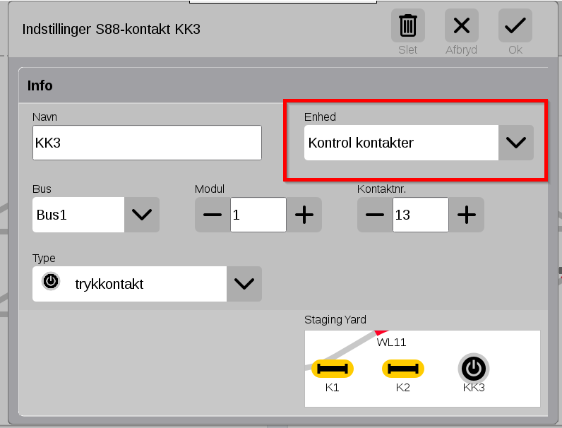

Ideen er følgende:
1. Ud over at lade din hændelse være afhængig af K2, så lader du den også være afhængig af en kontrolkontakt. Hændelsen må altså ikke starte, med mindre kontrolkontakten f.eks. er slukket.
2. Når hændelsen så starter, sætter du som det første kontrolkontakten til tændt. Dette vil betyde, at hændelsen nu ikke kan starte igen, så længe kontrolkontakten er tændt.

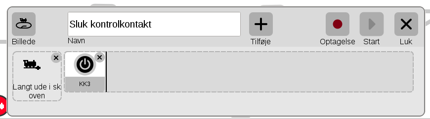

3. Længere ude af strækningen indbygger du endnu en S88 kontakt. Til den knytter du en hændelse, der slukker kontrolkontakten fra tidligere. Dvs. toget skal nu være nået et stykke ud af strækningen før kontrolkontakten bliver ophævet. I den periode vil hændelsen ikke kunne afvikles.
Hvis du har dit anlæg inddelt i blokke, kan du jo blot udnytte sporbesatmeldingen på en anden blok til at ophæve kontakten.
I den anden retning bygger du en lignende løsning for din anden hændelse.
Der er flere muligheder, og det er meget individuelt hvad man synes fungerer. Tidsstyringen er den mest simple, og hvis ikke du har tænkt dig at standse toget midt i det hele, så vil den fungere fint. Den anden løsning er mere bullet proof.

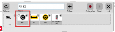

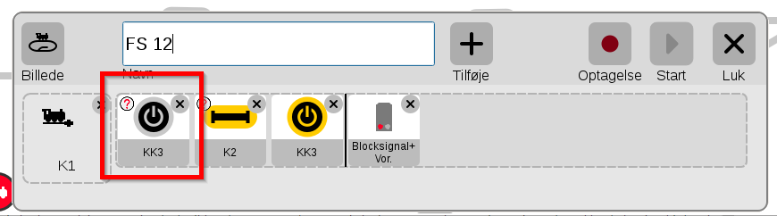

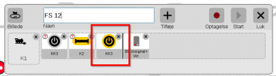

Det lyder rigtig det du skriver.

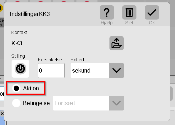

Hvis jeg nu ikke kan ændre min kontrolkontakt i hændelsen fra at være en Betingelse til at være en Aktion (den er grået ned), hvad kan det skyldes ?
/Morten
/Morten
Re: Hændelse i CS3 baseret på 2 kontaktspor
Ah! Det er fordi du lige skal ind under systemindstillinger og slå avancerede hændelser til. Så bliver de aktive.
