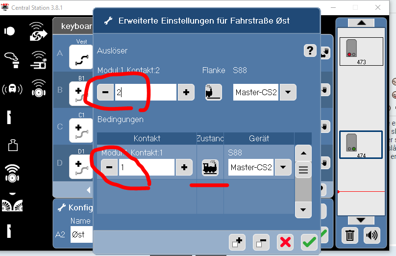

Jeg har 2 kontaktspor lige efter hinanden og på CS2 kunne jeg lave en retningsbestemt betingelse (ud fra hvilket kontaktspor der blev besat først).
Nu har jeg fået en CS3 men kan ikke finde ud af hvordan dette skal sættes op her. Nogen der kan hjælpe ?
På CS2 kunne de se således ud:

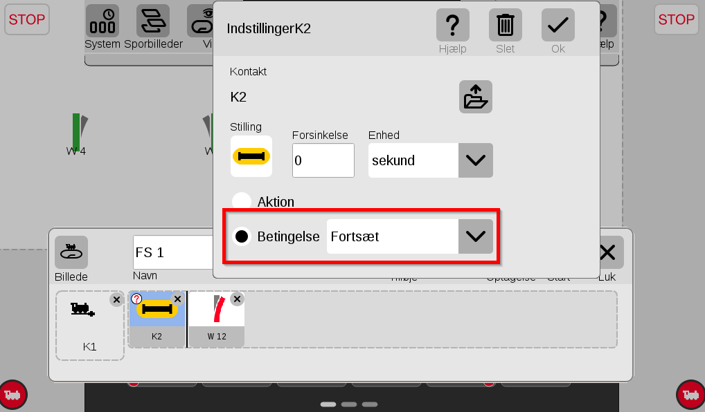

Re: Hændelse i CS3 baseret på 2 kontaktspor
Jeg har eksperimenteret lidt frem og tilbage. Nedenstående forudsætter at begge kontaktspor kan være besat af toget på samme tid. Det vil sige at toget først besætter K2, dernæst K1 (ja, det er omvendt rækkefølge af forløbet hændelsen). Det bevirker at en besættelse af K1 først, altid vil stoppe hændelsen, så længe K2 ikke er besat. Hvis K2 bliver besat først, så vil en besættelse af K1 aktivere hændelsen.
Den vil aldrig kunne gøre det omvendt. Bemærk at jeg har skiftet betingelsen fra "Vente" til "Fortsæt".
Nu ved jeg ikke hvordan din tilbagemelding ude i sporet er bygget, men hvis du arbejder med et par længder spor (f.eks. 2 x 188) så burde du nemt kunne få ovenstående til at virke. Kontaktsporet kan være besat på samme tid, hvis f.eks. en vogn eller andet besætter K2, mens lokomotivet besætter K1. Kræver selvfølgelig AC-hjul på alle dine vogne.
Det vil ikke virke, hvis du benytter vippekontakter til slæbeskoen, men da disse er retningsbestemte i forvejen, så er det næppe tilfældet. Så brugte du jo blot den information.

Som altid en hurtig løsning fra dig - tusind tak.
Det er testet og ser ud til at virke som ønsket .-)
