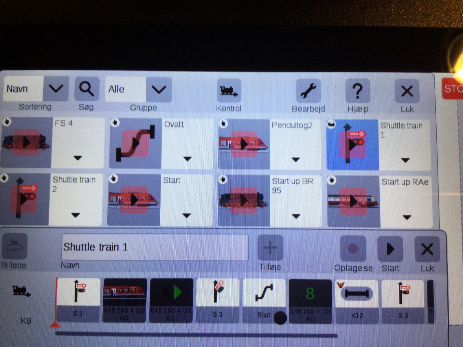

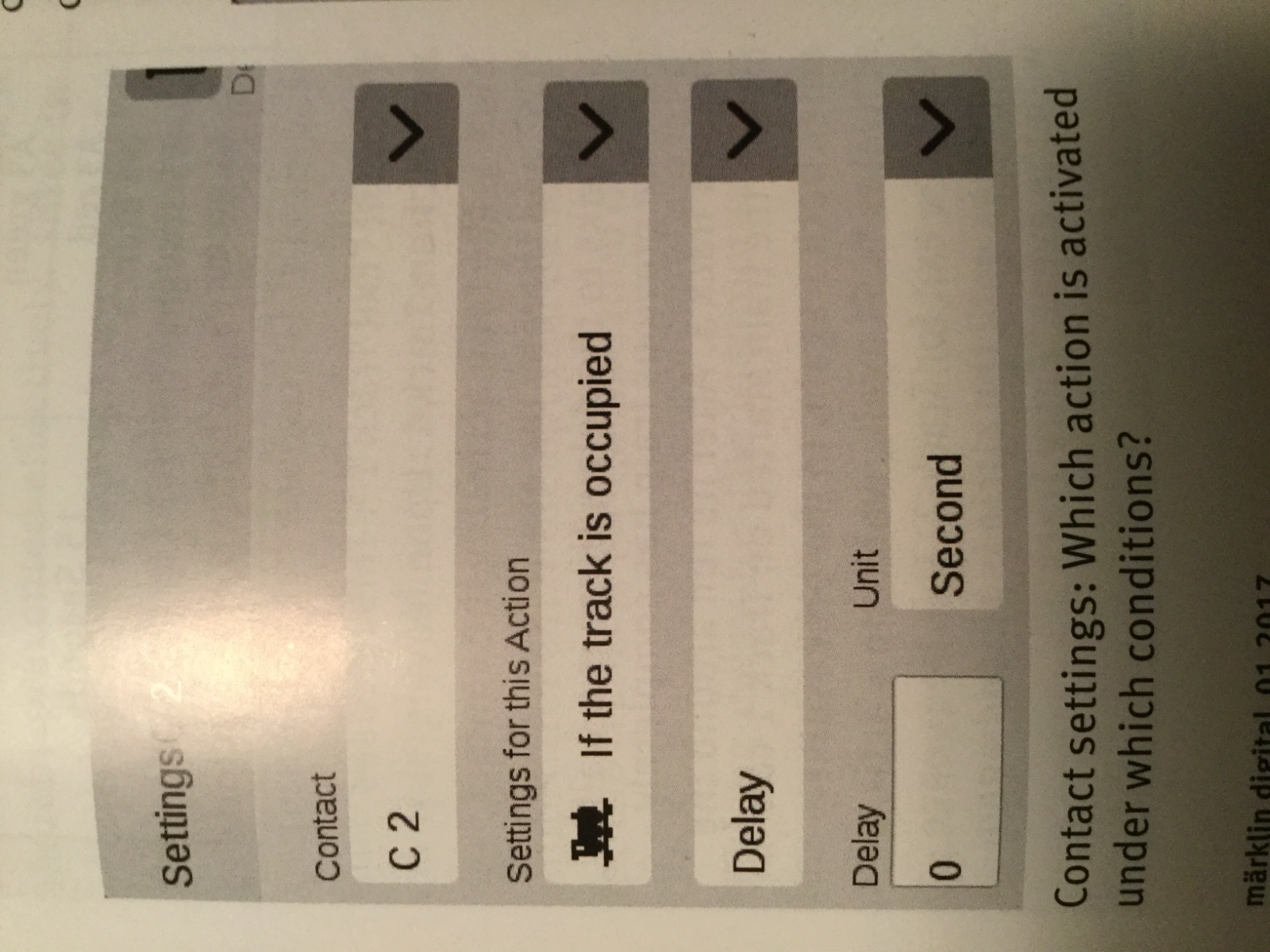

tak for din kommentar.
Jeg tænkte nok at der var en mere enkle løsning, men jeg var nu bare glad for, at jeg umiddelbart kunne få det til virke med denne opsætning :)
Jeg har prøvet dit forslag, som lyder fint, men jeg bare ikke få til at virke: jeg kan godt sætte kontaktskinnen i hændelsesforløbet til at vente, men ikke udløse det videre forløb?(jeg sender et billede)
Mht. Opsætning af henholdsvis 24994 og 24995 sender jeg også lige et billede fra Marklins manual, hvilke jeg mener hidrører 24995, så du kan hvad jeg mener.
Mvh Jørgen
Re: Pendultog og CS3
Om det er en vippekontakt eller om det er en kontaktskinne har intet med opsætningen af S88 kontakten at gøre.
Du skal være opmærksom på, at hvis du har opdateret til version 1.3.3 så er brugergrænsefladen ændret. Manualen er derfor ikke så anvendelig i denne sammenhæng, om end teorien er den samme. Det er ulempen ved trykte manualer, de er så hurtigt forældede.
Humlen er: Kan du få de respektive S88 kontakter til at lyse gult i CS3, når du aktiverer deres tilsvarende vippekontakter. Hvis ja: Så er det på plads.
Herefter skal det dreje sig om at få hændelsen til at makke ret. Jeg kan se at du i din hændelse kalder en anden hændelse "start". Hvad gør den?

hej igen Søren
tak for hurtigt svar :)
Ja, alle kontakter lyser gult, så der er fin kontakt og tak for tippet om opdateringen: så ser jeg bort fra manualen
Det punkt, der hedder start, er blot togets opstarts procedure: start af maskine, banegårdsmeddelse, dørluk og fløjte, hvilke fungere fint
Så ja: det handler om hændelsen der fungere fint to delt, men bare ikke sammen: kontaktskinnen markere, men stopper ikke toget via signalet, som ikke skifter til rødt osv.
Mvh Jørgen

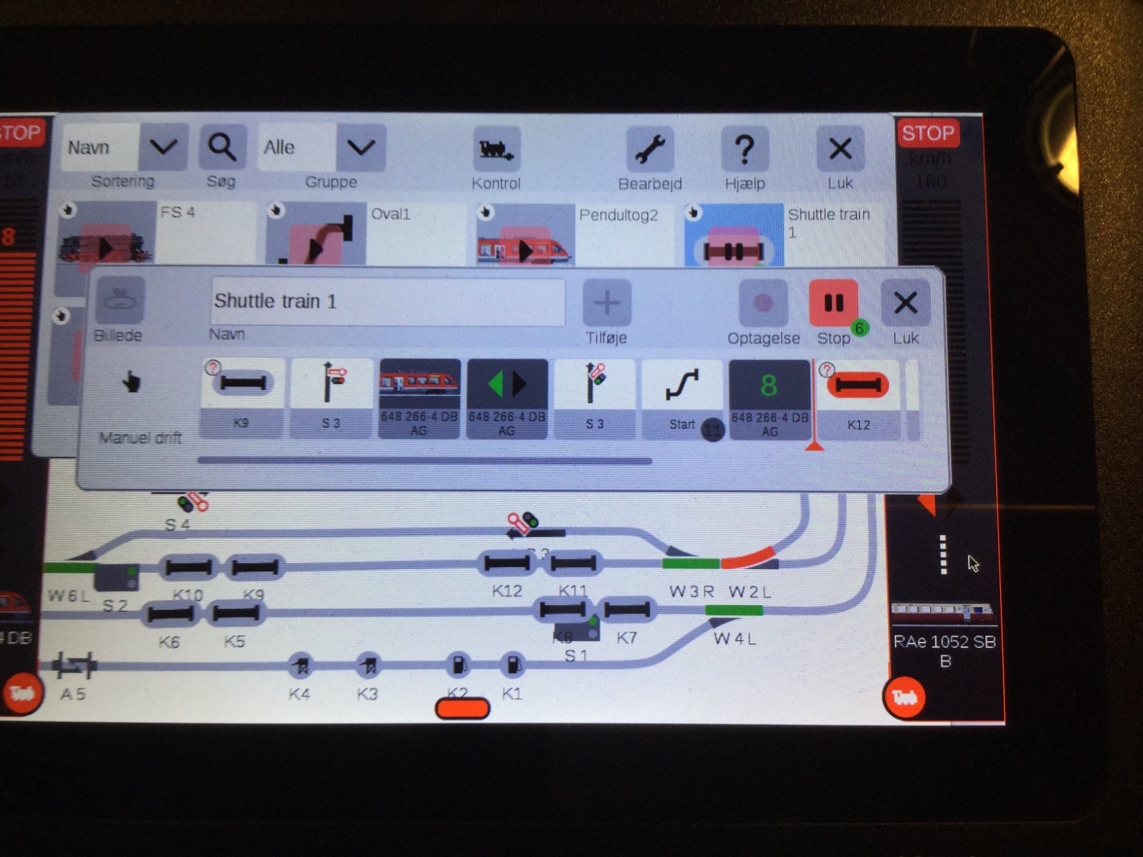

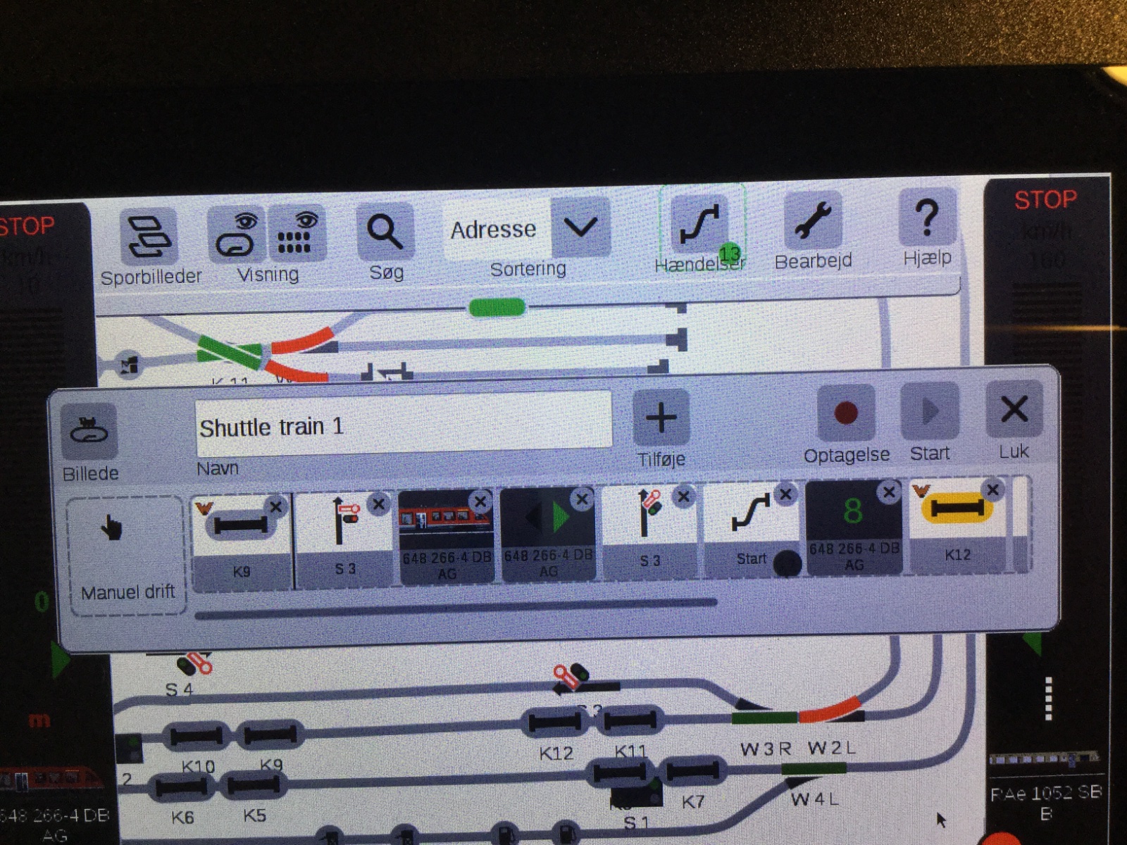

Jeg har forsøgt at følge dine anvisninger og kører forløbet manuelt med dine anvisninger(se venligst vedlagte fotos), men det der umiddelbart sker i hændelsen, er at den kører igennem uden hensynstagen til kontaktskinnerne -de er der bare? -og markere som de skal, men uden indflydelse på drift og hændelse?
Mvh Jørgen
Et eller andet er forkert. Den nederste screenshot vil i hvert fald ikke fungere. Du har "?" på dine kontakter, det betyder at den tjekker aktuelle status og agere herefter. Det duer ikke.
Du skal bruge "w" som på dit første screenshot. Her vil den vente på status skifter til det viste.
Den første kontant bør vel stå som udløser. Træk den ned på manuel feltet. Da jeg skrev at du skulle starte hændelsen manuelt mente jeg at vippe på kontakten med fingeren, alternativt bare trykke på hændelsens play knap.
Har du læst min artikel om pendeltog som jeg linkede til? Den beskriver præcis hvad du skal gøre.
