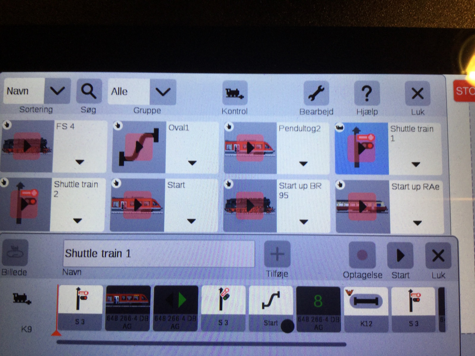

Jeg har prøvet dit forslag, som lyder fint, men jeg bare ikke få til at virke: jeg kan godt sætte kontaktskinnen i hændelsesforløbet til at vente, men ikke udløse det videre forløb?(jeg sender et billede)

Så ja: det handler om hændelsen der fungere fint to delt, men bare ikke sammen: kontaktskinnen markere, men stopper ikke toget via signalet, som ikke skifter til rødt osv.

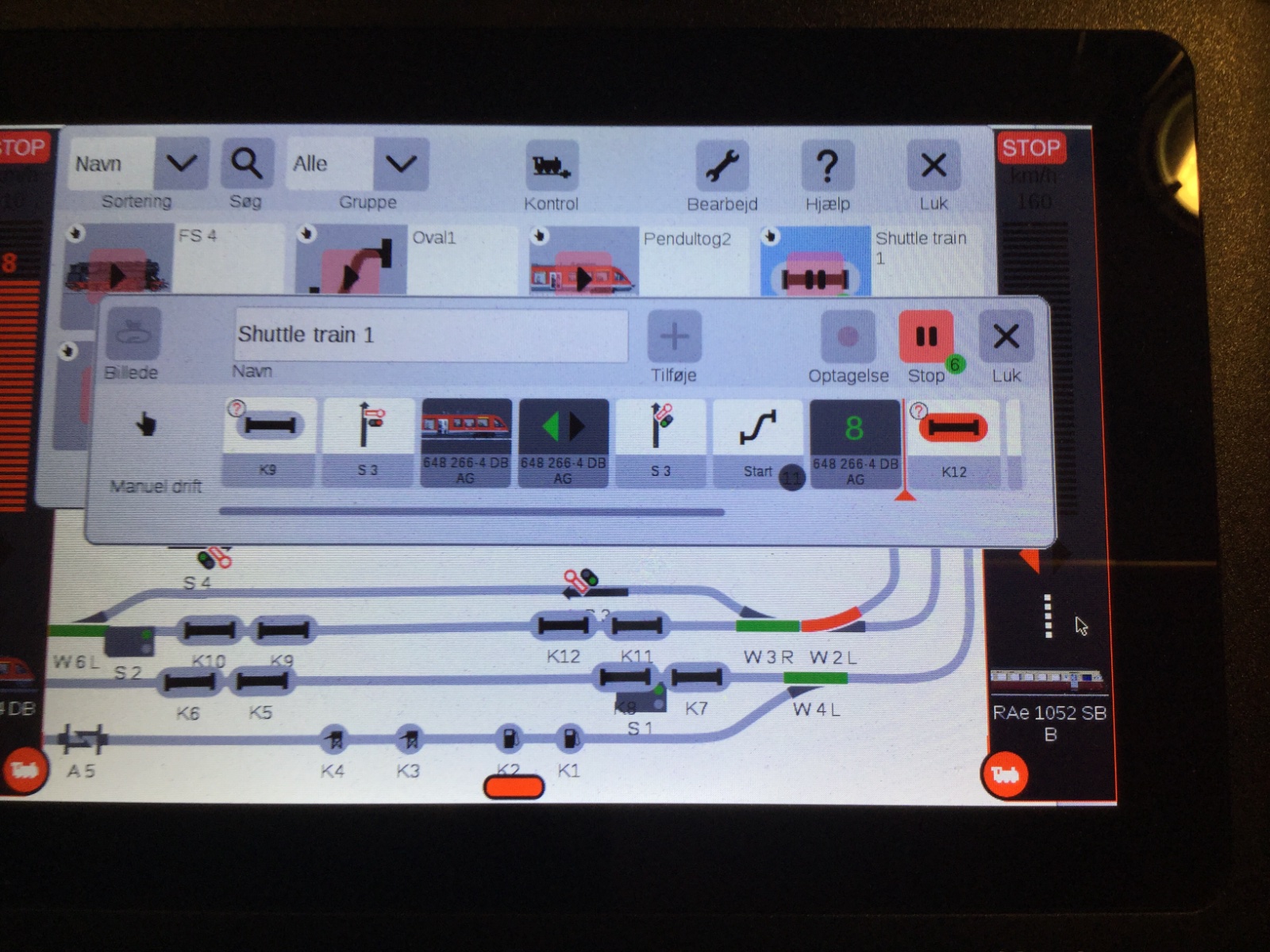

Umiddelbart ser din hændelse ud til at vente på at kontakten bliver ledig. Det giver ikke rigtig mening, da din hændelse jo gerne kun skal fortsætte når kontakten bliver aktiveret.
Hvis du prøver at aktivere din hændelse manuelt, og holder øje med den røde pil i hændelsesforløbet, så tjek hvad den gør når den kommer til kontakten. Umiddelbart vil jeg mene, at du skal lave det om til at den skal vente på at kontakten bliver optaget.
Det nemmeste for at teste er at aktivere hændelsen manuelt og så følge med i hvad den foretager sig.

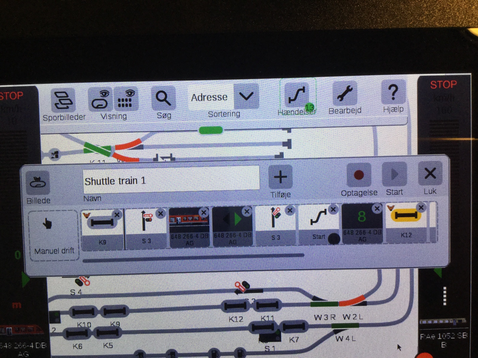

Jeg har forsøgt at følge dine anvisninger og kører forløbet manuelt med dine anvisninger(se venligst vedlagte fotos), men det der umiddelbart sker i hændelsen, er at den kører igennem uden hensynstagen til kontaktskinnerne -de er der bare? -og markere som de skal, men uden indflydelse på drift og hændelse?

Et eller andet er forkert. Den nederste screenshot vil i hvert fald ikke fungere. Du har "?" på dine kontakter, det betyder at den tjekker aktuelle status og agere herefter. Det duer ikke.
Du skal bruge "w" som på dit første screenshot. Her vil den vente på status skifter til det viste.
Den første kontant bør vel stå som udløser. Træk den ned på manuel feltet. Da jeg skrev at du skulle starte hændelsen manuelt mente jeg at vippe på kontakten med fingeren, alternativt bare trykke på hændelsens play knap.
