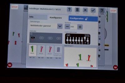

Hej alle,

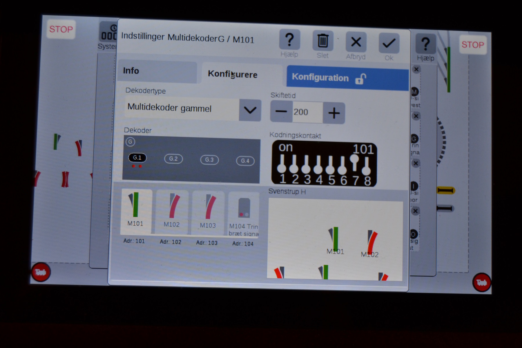

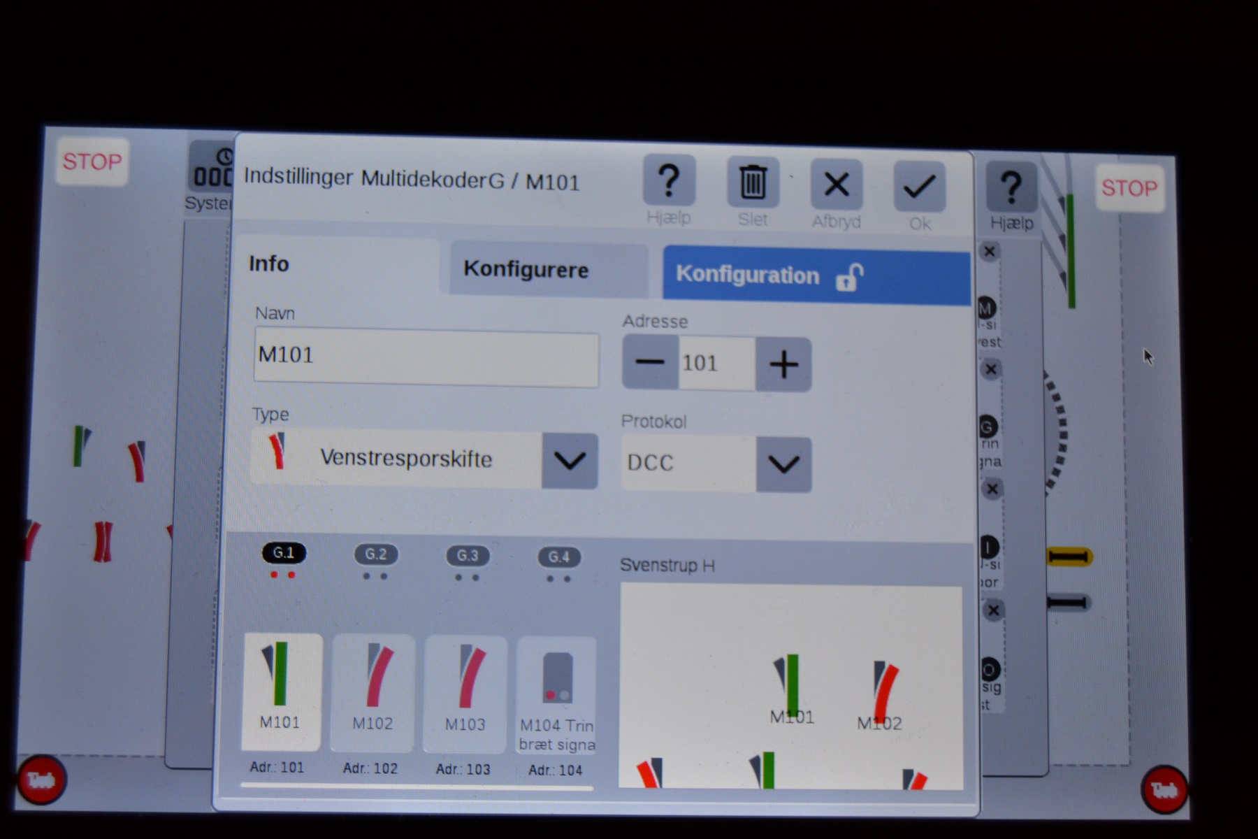

Jeg er igang med at hægte alle mine dekodere m83 (og m84) på min CS3, men er rendt ind i en ukendt "fejlmelding". Jeg har til styringen af mit anlæg valgt DCC protokollen. På CS3, under menupunkt "bearbejd artikel" og "info" er der ved installationen således blot valgt dekodertype, højre/venstre skifte, adresse og indtastet sporskiftenavnet (eks. her M101):
Resten skulle CS3 så selv finde ud af. Fane 2:

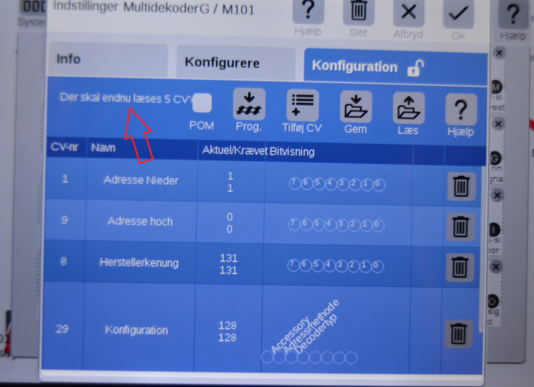

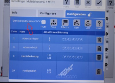

Men på det 3'de faneblad "konfiguration", som der vel umiddelbart ellers ikke skulle røres ved, vises nu denne udmelding (rød pil):
Hvad gør man her? Jeg kan intet finde i manualen til CS3 eller i 60831 folderen om dette punkt. Når jeg tester funktionen af sporskiftet virker CS3 meget langsomt reagerende. Det er som om processoren er beskæftiget med et eller andet, eller venter på noget. Jeg har pt. tilsluttet 6-7 sporskifter på 2 dekodere (med Märklins omdiskuterede drev, der dog alle er spritnye efter en ombytning hos producenten) og på alle adresser vises den ukendte "fejlkode". Hvis der skal ændres på nogle CV - hvad skal der så ændres på og til hvad?

CS3'eren forsøger at udlæse CV'er automatisk, så brugeren ikke skal gøre det manuelt. Det hænder af og til, at den ikke får gjort det ordentligt. Hvad sker der hvis du går ud af programmeringsmenuen og derind igen?
Jeg oplever det af og til ved lokomotiver, men så er det ofte nok bare at forlade fanen og gå tilbage. Jeg er ikke sikker på, om beskeden taler sandt eller om den rent faktisk mangler at udlæse nogle CV-værdier.
Jeg tænker funktionen ikke er helt færdigbagt. Udlæsning har dog ingen konsekvens for din programmering af dekoderen. Blot hvilke tal der bliver vist.
