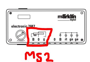

Og det er ligeså snart jeg tager stop af ms2
Re: 7286
dennis92 skrev:Og det er ligeså snart jeg tager stop af ms2
Forstår jeg dig ret? Begynder den at sitre, når du tager nødstoppet på din MS2?

Ja når jeg slår den fra og er kommet til stoppet. Og er klar til at køre ud.
Re: 7286
dennis92 skrev:Ja når jeg slår den fra og er kommet til stoppet. Og er klar til at køre ud.
Det virker godt nok mærkeligt. Der er _ingen_ forbindelse mellem broen og din MS2, så det er underligt, hvis det skulle kunne have en betydning.
Hvis MS2'en ikke er sat i stikkene til drejeskive-dekoderen. Virker den da uden problemer (bortset fra at du ikke kan køre med dine tog). Kan den dreje rundt osv.?

Ja så køre den ligeså fint rundt.
Det mærkelige er at det ikke er ved alle spor den gør det.
Re: 7286
dennis92 skrev:Ja så køre den ligeså fint rundt.
Tilgiv mig, men jeg er nødt til at spørge: Du er helt sikker på, at der ikke er forbindelse mellem din MS2 og andet end stikkene til broen på drejeskivedekoderen? Altså de tre stik: B, 0, 0? Det er de eneste som må have forbindelse til MS2.

Jeps og 0og0 har jeg samlet i en samlemuffe som så går op til skinneboksen hvor jeg samlet dem i et bananstik. og det samme med b udgangen bare til den rødeledning.
Det "sjove" er jo bare det kun er nogen få spor den gør det ved, og ikke dem alle sammen.
Jeg har muligheden for at slutte fast strøm til efterfølgende .( er ikke gjort endnu.)

Haha her kan man se jeg har nu fundet fejlen studerede det meget nærmere og og det viser sig at når den drejede rundt ramte den nogen gange tilslutningsskinnerne og var det dette der gav den sitrende lyd. :( ;)
Siger mange gange tak for jeres hjælp,! det er altid rart med nogen eksperter på området. :)
Re: 7286
Super godt! Så kom vi vidst også omkring alle aspekter af drejeskiven! :)
