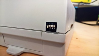

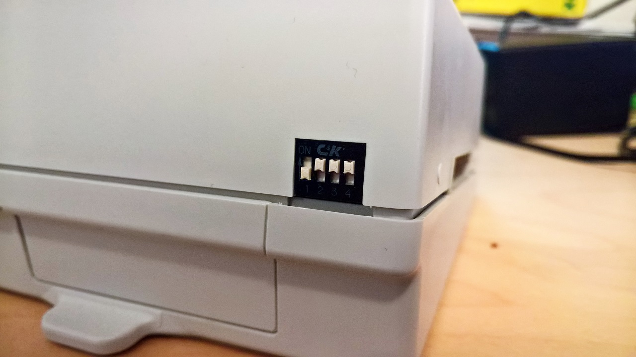

Re: 7286
Hej Dennis
Bag på sidder der en lille kontakt. Sluk strømmen, sæt Pal 1 i position Off, og de tre sidste paler i position ON. (0, 1, 1, 1).
Systemet fungerer ikke, hvis du glemmer dette. Drejeskivens dekoder er fastlåst til at svare på kommandoer fra Keyboard nr. 15. På en MS2 svarer det til, at du slår Keyboard nr. 225 op og betjener den derfra. Det kan du gøre, hvis du ikke vil bruge de gamle systemer (6040 osv.).
Bemærk: Da du har købt din drejeskive brugt, kan den være ændret til at reagere på Keyboard 14 i stedet. Prøv da med denne adresse, hvis du ikke får det til at virke med adresse 15.
Et sidespørgsmål: Hvordan har du i det hele taget forbundet dit system? De to digitalsystemer må ikke kunne se hinanden strømmæssigt. Kan du evt. uploade en tegning eller et billede af forbindelserne?
Har du stilt dit Keyboard til gruppeadresse 15?dennis92 skrev:Jeg kan kun høre noget brummen også sker der ikke mere.
