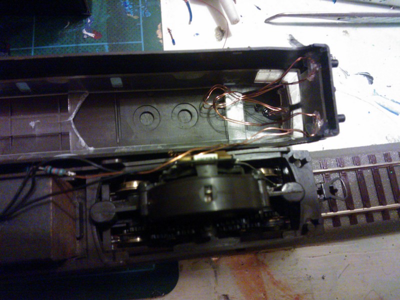

Er ved at afprøve/finpudse mine færdigheder med at lodde SMD Leds, er pt, igang med at bytte lyset ud i en analog Lima MZ, problemet er at jeg godt kan få lys på i kørselsretningen, men når jeg kører den anden vej Blinker lyset i det der er bagenden af lokomotivet...er det den diode lokket er født med der ikke dur til Leds? eller lækker den??

Det er et (i det mindste for mig) ganske kendt problem, når man kører analog drift. Hvis dit strømoptag svigter i er kort mikrosenkund skifter motoren fra at være motor til at være generator og giver en spænding der ikke nødvendigvis er i samme polaritet som kørespændingen. Derfor blinker lyset.
Det gør det for øvrigt også på færdige modeller fra producenterne af......

Ok, er der noget jeg kan gøre for at minimere det ?

Det er svært, jeg har selv været i gang med at prøve det, da jeg lavede lys i Roco BR 215.
Det er noget med at lavene spændingsdeler til lysdiode, frem for en strømbegrænser og så ellers fyre det meste af effekten af i modstandene.
Det letteste er at sætte en dekoder i lokomotivet.....Så kommer den også til at køre bedre.

ok prøver lige med en bunke modstande :-)

Litra ME skrev:Ok, er der noget jeg kan gøre for at minimere det ?
Hvis man forbedrer strømoptaget på modellen og sørger for at holde hjul og skinner rene, vil lysproblemet aftage og måske endda forsvinde.

Erik Olsen skrev: Hvis man forbedrer strømoptaget på modellen og sørger for at holde hjul og skinner rene, vil lysproblemet aftage og måske endda forsvinde.
Lokket er et jeg har fået foræret(som samlesæt) så inden det blev bygget sammen er strømoptag,hjul og motor renset, skinnerne er mit testspor som er helt nye Roco geoline , men måske at kullene lige skal køres til igen

Så er jeg kommet lidt videre, løsningen blev til en kombination af de givne gode råd, 1. lokket var renset men lidt kørsel fik motorkul til at ligge lidt bedre, 2 . en større modstand til dioderne. virker faktisk fint nu :-)

Litra ME skrev:Så er jeg kommet lidt videre, løsningen blev til en kombination af de givne gode råd, 1. lokket var renset men lidt kørsel fik motorkul til at ligge lidt bedre, 2 . en større modstand til dioderne. virker faktisk fint nu :-)
Hej jeg har flere af den slags maskiner, vil du røbe str. på dioderne og på modstanden, jeg er ikke nogen ørn til det med modstande-

Led er parallel koblet, dioder er dem lokket er født med og modstande er 10 Kohm
