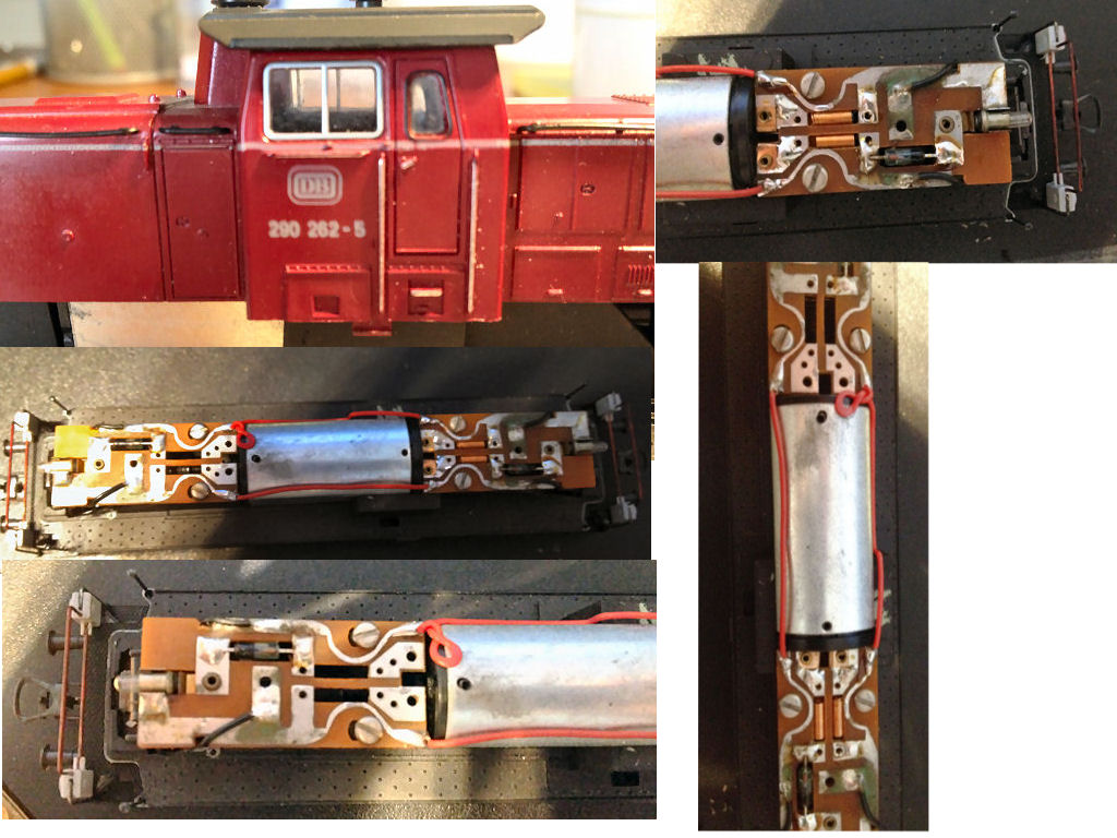

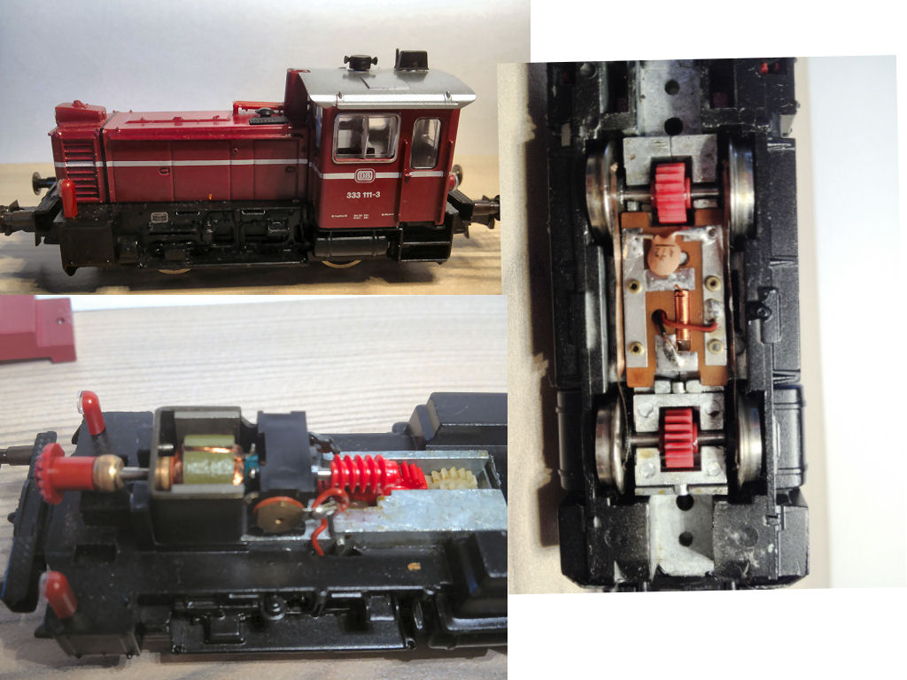

Jeg er total forvirret hvad decodere angår, for der er flere forskellige, jeg taler om esu decoder.
Nogle har mange ledninger, andre nogle få, nogle med 8. ben, andre med 21 !!!
Jeg har to lokomotiver jeg gerne vil have digitale men jeg aner ikke hvad jeg skal bruge.
Hvordan kan jeg se hvilken type decoder der skal vælges, alt efter hvilken lokomotiv det drejer sig om.
MVH. Carsten

Hej Carsten
Dekodere fås med forskellige stik, så de passer i lokomotiver med det forskellige stiktyper (6 polet, 8 polet, 21 polet MTC, PluX i 8, 12, 16, eller 22 poler og Next18).
Når man så ser på billederne du har sendt med, opdager man at der ikke er noget stik i nogle af lokomotiverne. Det vil sige at du skal bruge dekodere med ledning (og evt et stik på, som klippes af).
Næste trin er at ælge dekodertype. Spørger du mig, vil jeg til enhver tid råde dig til at købe ESU lokpilot. Ja den er dyr, men den er til gengæld pisse god.
Lokpilot V4 fås i forskellige udgaver. Den normale lokpilot vil passe fint i din 290'er, du skal blot finde plads tilden. I din Köf vil jeg anbefale en lokpilot micro.
På begge lokomotiver skal du lodde ledninger af og montere dekoderen direkte på printet.

Du skal have mange tak for svaret, det var da en forklaring selv jeg kunne forstå :)
