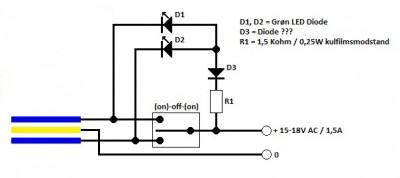

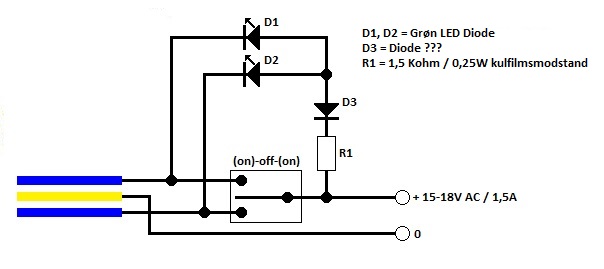

Jeg har lige tegnet diagrammet op sådan som jeg tror du mener det Moppe.
Er jeg helt galt på den?
Hvilken slags diode skal det være? Jeg er slet ikke klog på det elektronik gøjl, så aner ikke en dyt om hvad der passer sammen :oops:

Re: Tams Elektronik - Weichenrückmelder WRM-1 / WRM-4 + Märk
Den skal vende om......og så ville jeg overveje at bruge nogle højeffektive lysdioder og bruge en modstand med højereværdi, for at sænke strømmen.

Okay tak. Den vender jeg lige om så :)

Og så fik jeg lige snust lidt på nettet.. Og beklager de mange indlæg. Håber bare jeg snart har styr på det :idea:
Men som sagt har jeg fundet frem til noget..
Når nu det er AC, så må det vel betyde at dioderne egentlig vil stå og blinke med 25hz i dette setup?
Kunne man så indsætte en kondensator som skal være placeret med et ben på 0 og det andet ben mellem LED Dioderne og Dioden?
(se vedhæftet billede).
Og endelig, er det muligt at få hjælp til at finde frem til de nødvendige komponent værdier?
