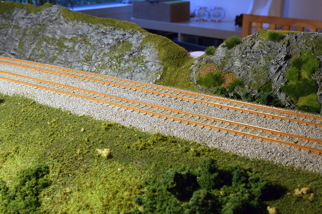

Jeg kunne ikke finde billeder af selve processen, men jeg har taget et billede af resultatet. Billedet viser min prototype på et dobbeltsporet modul. Det fungerer kun som diorama, da der hverken er en fin modulkasse eller elektriske forbindelser. Det er rent test-landskab, hvilket også forklarer diversiteten i landskabsstilen.
Ballast og patinering
Strækningen på billedet skal forestille at være ret ny, så den er kun meget lidt patineret. Jeg har brugt en svag airbrush, som kan være svær at se på billedet.
