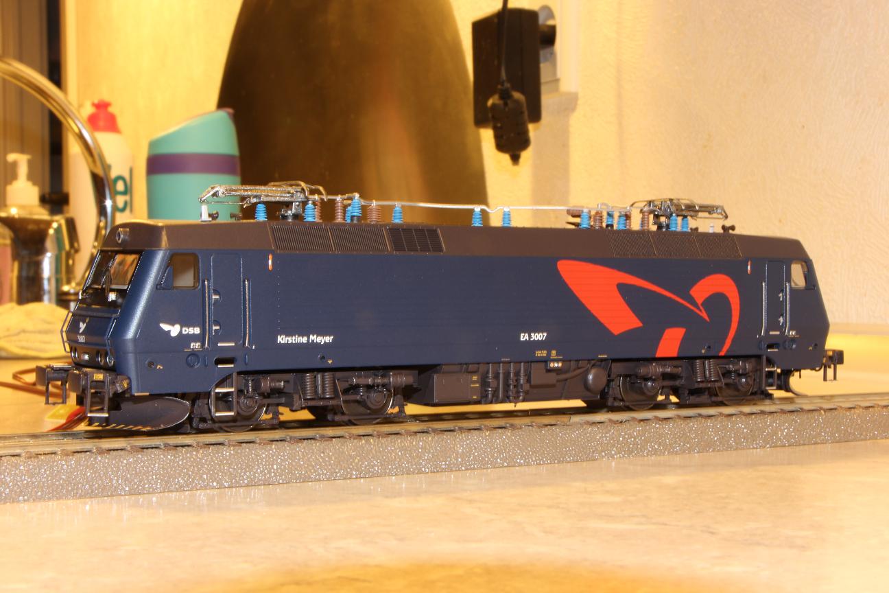

her er så seneste skud i samlingen
lige kommet ind af døren hos den lokale togpusher.
med et par sovevogne bag på, så jeg kan få samlet nattoget fra København, skal det nok blive en flot stamme.
Ea 3007 Kristine Meyer

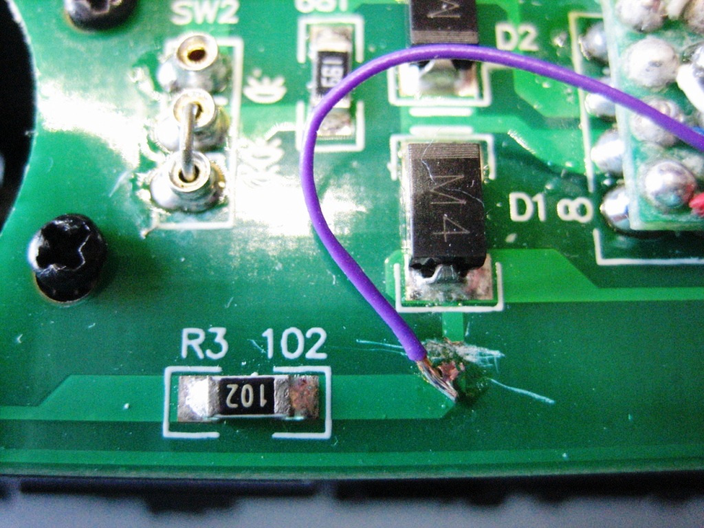

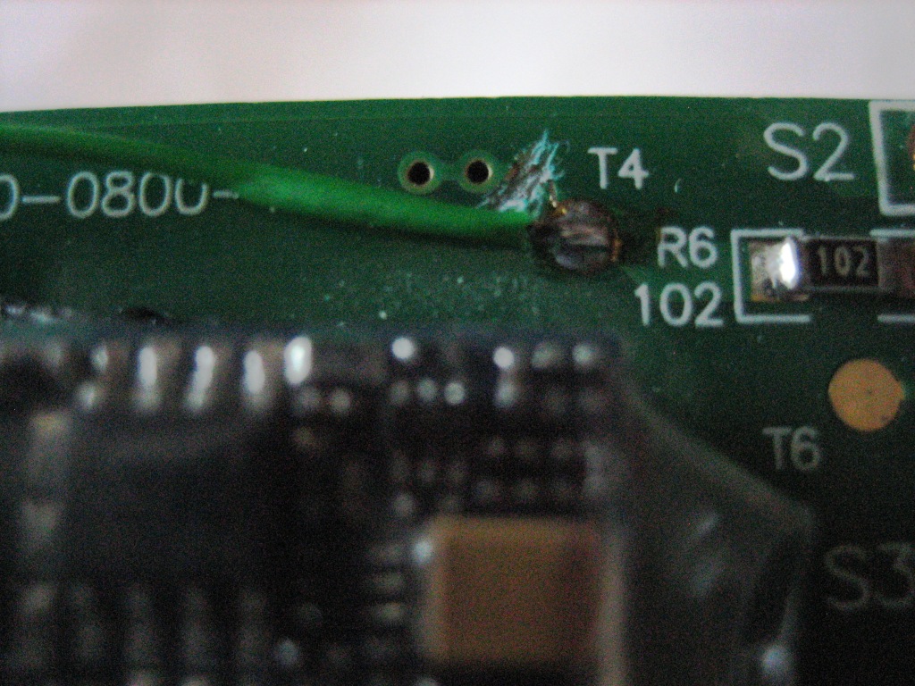

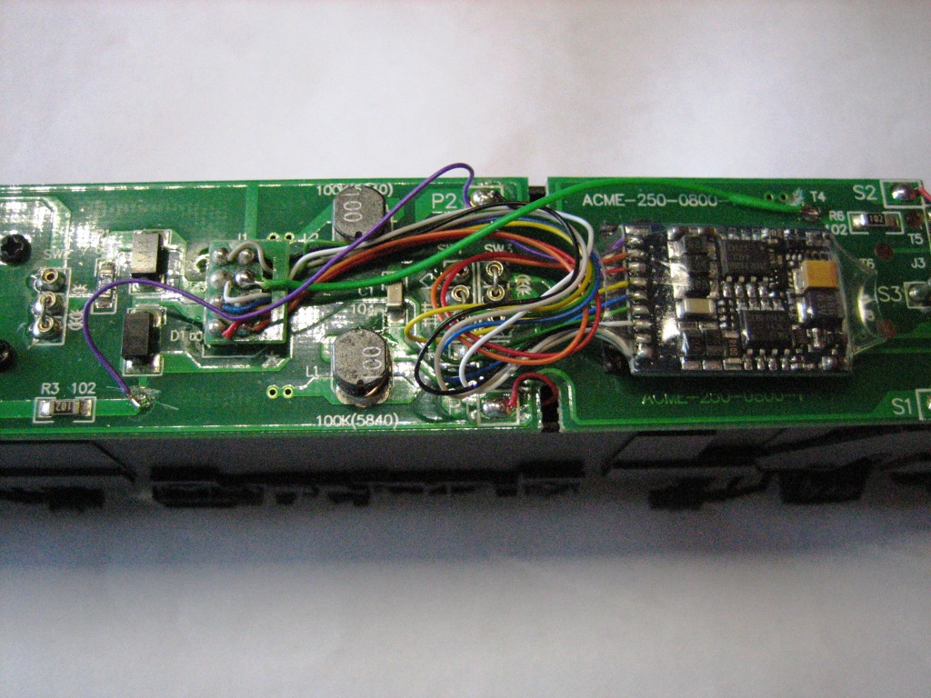

Hej igen her ombygnings vejledningen.
Jeg bruger ESU lokpilot dekoderen.
Denne ombygning er faktisk sket fordi jeg selv er søn af en Pensioneret Lokomotivfører, der "aldrig" glemte at slukke slutterne op mod stammen.
Dog er EA og ME så smarte de kan næsten selv styrer lyset efter hvilken ende der rigges op i, dvs. det førerrum toget skal styres fra.
Se på printet har jeg brudt printbanerne og skrabet lakken af og loddet AUX3 grøn og AUX4 Violet ledning direkte på printbanerne.
Derefter skal der kodes lidt om i cv´erne så de kun kan lyse når respektive førerrum kører baglæns.
Overdel kommer forøvrigt af ved alle fire pufferstokke hives forsigtigt ud og overdelen derved løftes af.
Her kommer billederne, håber det kan fornøje dig GMMZ og andre.
Mvh.
Mvh.
