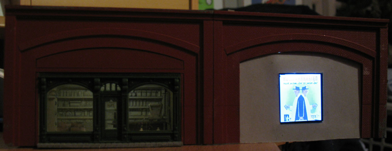

Arkaden set forfra i normal rumbelysning

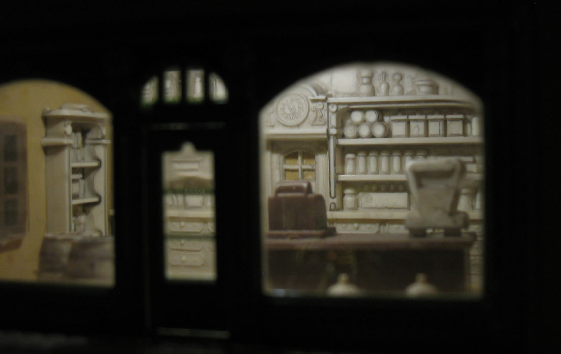

Nærbillede af interiøret i butikken.

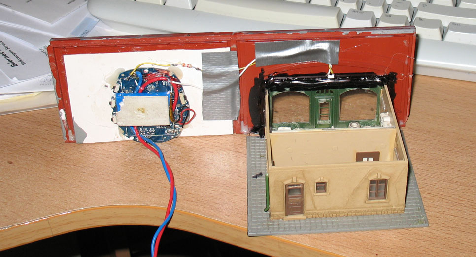

Arkaden set bagfra.
Arkaden set bagfra.

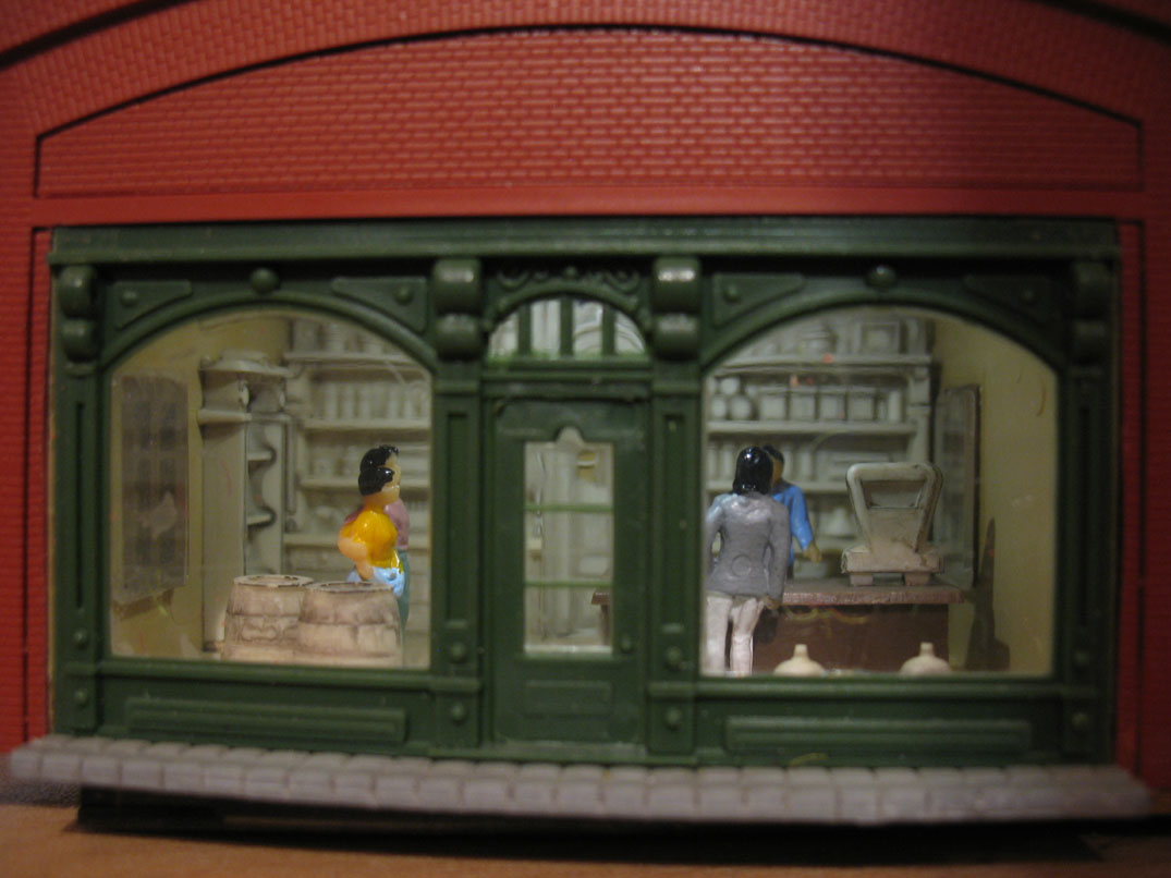

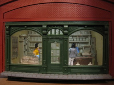

Nu kom der også kunder i butikken, samt en ekspedient.
Så er der kunder i butikken

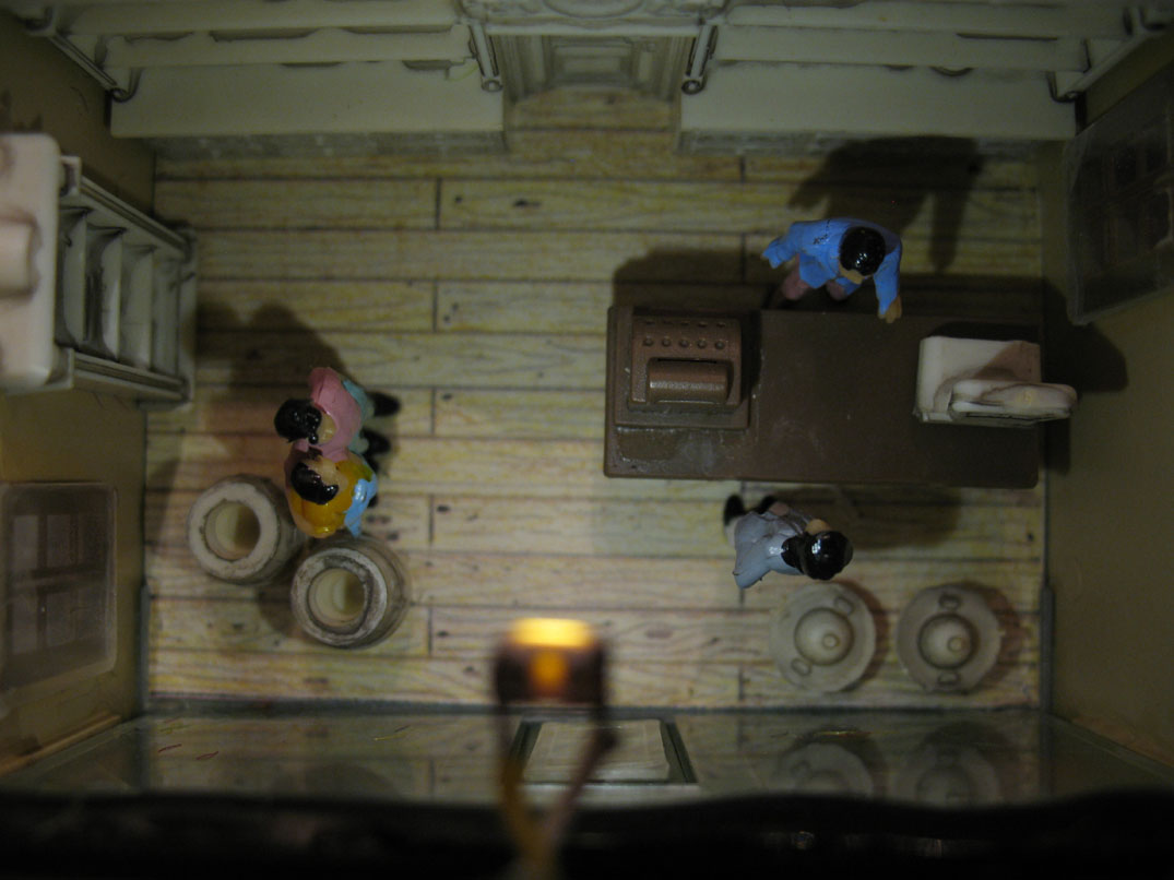

Situationen set lidt fra oven, hvor det er nemt at se, hvor kraftig lyset fra dioden er.
Butikken fra oven
Butikken fra oven
