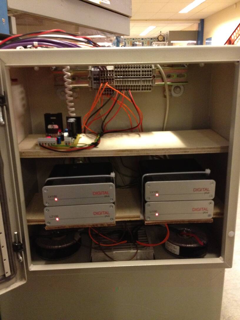

Vi har lige udvidet styringen til det danske anlæg.
Digitalanlægget har fået sit eget styreskab, hvor der er plads til udvidelser. Systemet består lige nu af Lenz LZ100 (central) LI100 (serielt interface) 2 stk LV 100 (3A boostere) og en CDE booster (2,9A). Alt er forsynet af to stk 15 volt 5,6A ringkernetransformatorer, hvor forsyning til boosterne er ført ud til eksterne amperemetre.
Der er gjort plads til yderligere to CDE boostere, hvor den ene er tiltænkt Thorsø udvidelsen (ligger nogle år ud i fremtiden) og den anden til forsyning af servodekodere, så signaler hertil ikke "forstyrres" af togtrafikken.
Beklager den ringe billedkvalitet, men det var hvad det blev til i farten.

uhh tror aldrig jeg bliver for gammel til at se på lækker elektronik :-) skal der ikke noget af jeres egenfremstillede i kassen ?

CDE boosteren (øverst til venstre) er "hjemmebryg".
Lenz anlægget er gammelt, men det kunne lige så godt være NanoX og GenLI, med et par CDE boostere mere.

Ser fint ud, men er det ikke bedst at booster Placeres der hvor de har deres arbejdtsområde for ikke at få strømtab på stykket

Så langt er der ikke ud til skinnestrækningerne. Så længe at vi kører 3 boostere og central/interface på 2 transformatorer, så skal strømmen ledes frem alligevel.

Hvordan er ringkernerne forbundet til resten mht. sikringer osv?

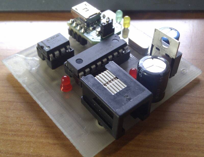

Nu når du selv nævner GenLi, findes den som byggesæt eller kan man købe printet og en forprogrammeret PIC nogen steder?

Sikringer er der ikke noget af.....SteamPunkLolcat skrev:Hvordan er ringkernerne forbundet til resten mht. sikringer osv?
Pas, her må andre tage over :-)SteamPunkLolcat skrev:Nu når du selv nævner GenLi, findes den som byggesæt eller kan man købe printet og en forprogrammeret PIC nogen steder?

Yep, print og færdig programmeret Pic kreds kan leveres, en komplet Gen-Li enten som " Byg selv" ( alle stumper leveret ) eller færdig samlet og klar til brug kan også klares :) :)

Nå men se, der fremkom jo så lige en forespørgsel på om et Gen-Li interface ( Lenz- Li 100F ) til USB tilslutning kunne leveres.
Det kunne det jo :D ,resultatet kan ses her.
Printet måler 50 x 52 mm
Interfacet er blevet udstyret med en FTDI UB232R USB til erstatning for den normale seriel port.
