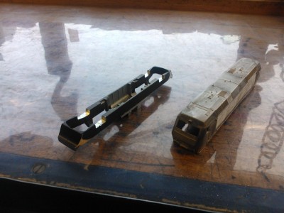

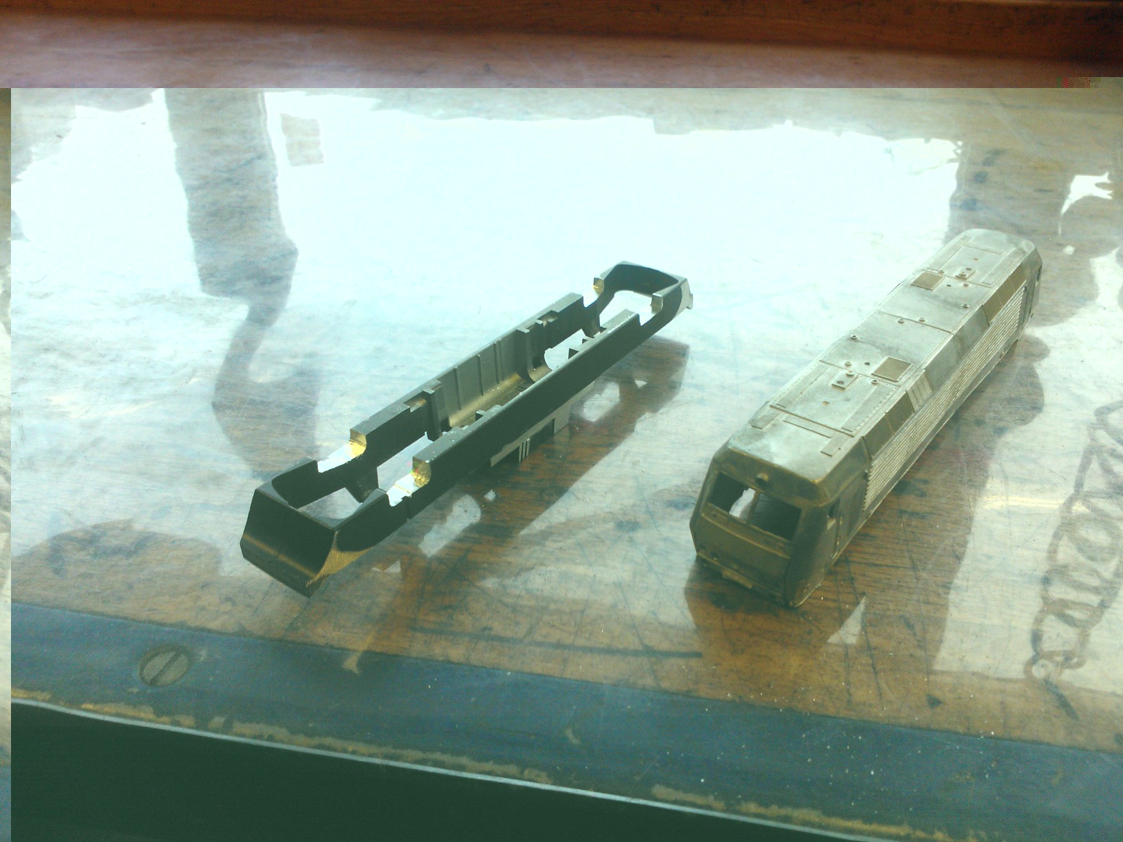

Som tidligere skrevet i dette emne http://www.baneforum.dk/viewtopic.php?f=3&t=338 fik jeg fat i en BR 120.1 til en fornuftig pris som så sammen med en ME overdel skulle bygges om til en EA. Det skal den egentlig stadig, blot er ME overdelen nu blevet lagt til side da jeg i stedet faldt over en Tikøb EA overdel med løsdele istedet.
Status er pt. at undervognen nu er ved at være på plads, der skulle files en helt del for at få undervognsdetaljerne på plads, mest fordi, tror jeg, at delene er lavet til en Märklin undervogn hvor motoren ikke ligger lige så dybt som i Roco's lok. Derudover er der filet en helt del i toppen af undervognen hvor de fire styretappe der holder overdelen på plads skal ligge an, heldigvis er materialet relativt let at arbejde i + jeg har en kollega som synes at det var sjovt at teste de gamle fileskole dyder lidt :-) efter tilpasning har det hele så fået en gang grunder og matsort, Næste opgaver er at montere frontplove på boogierne, få lavet et andet print som erstatning for den decoder lokket er født med og derefter er det overdelens tur.

Det ser spændende ud. Hvilket lok benytter du til undervogn?
Re: En af mine vinter projekter
en Roco BR 120.1 playtime som denne her http://www.ebay.ch/itm/Roco-53300-Playt ... 1072wt_911bahnfannet skrev:Det ser spændende ud. Hvilket lok benytter du til undervogn?
fandt iøvrigt ud af at overdelen sidder for højt så frem med filen igen :(

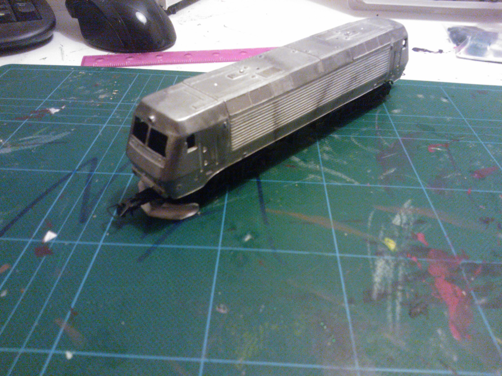

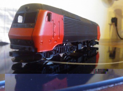

så kom jeg lidt videre i projektet, har nu fået overdelen lidt længere ned, fået sat de sidste undervognsdetaljer på og givet overdelen en gang maling

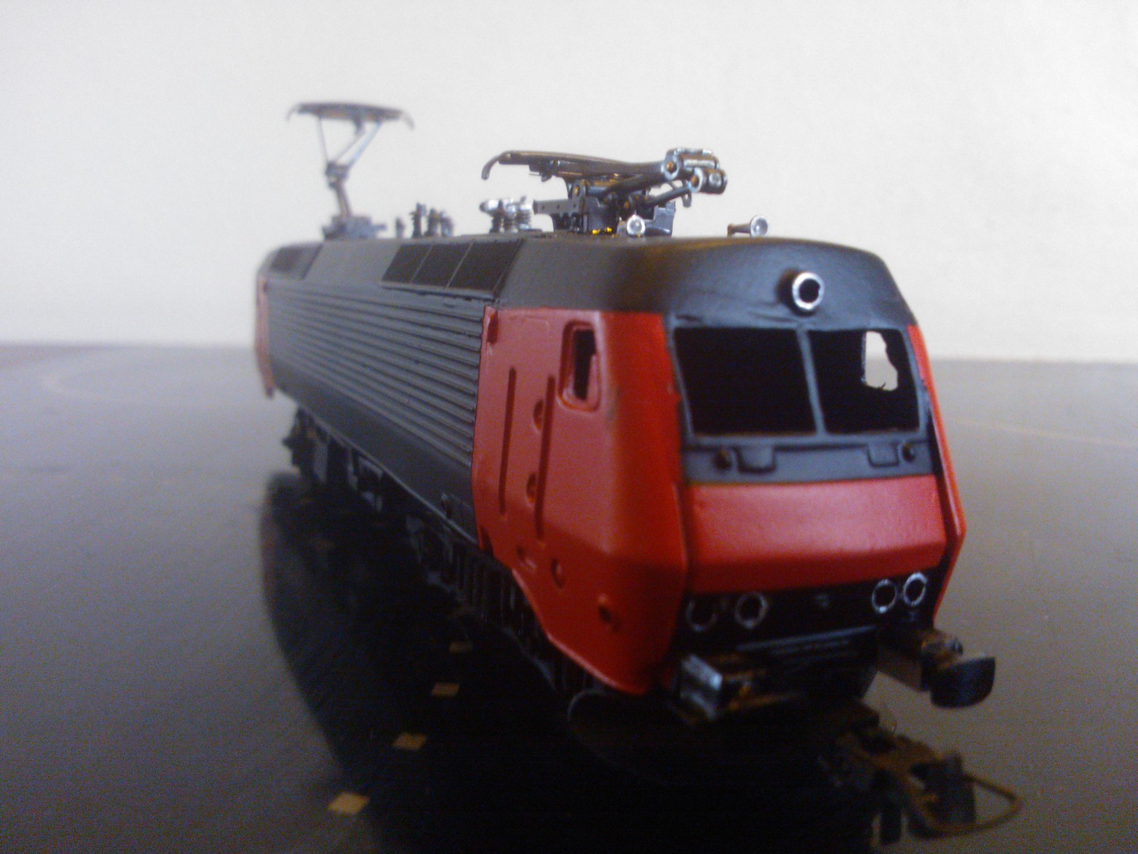

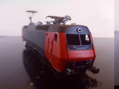

Det ser spændende ud. Har du forsøgt at finde modeller af de korrekte strømaftagere? Jeg kan ikke se på billedet, hvilke du har benyttet.Litra ME skrev:Så er der kommet lidt tagdetaljer og puffer på
Hvordan vil du i øvrigt lave vinduerne?

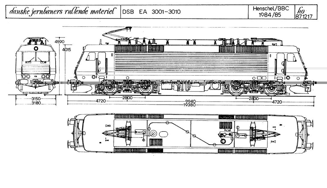

men her en tegning af trikken

Det er bare super, manglede faktisk et par af de mål der er på tegningen :) tak Henningh087 skrev:Hej ME

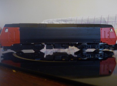

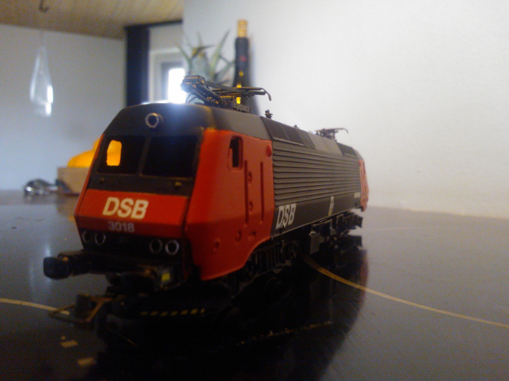

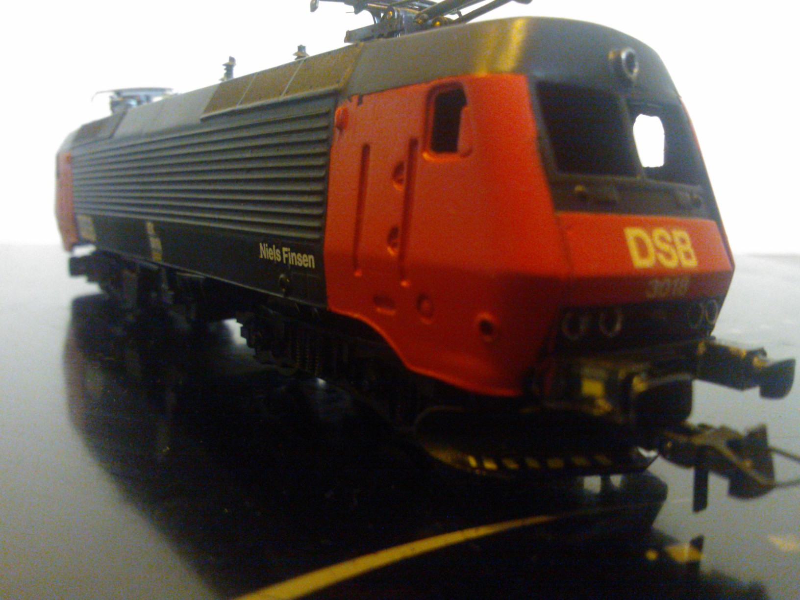

Så kom der litreringer på "trikken", med silvering og det hele (skal lige have noget micro sol/set hjem).
