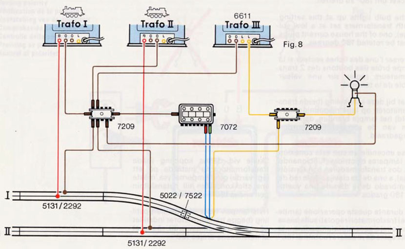

Jeg er ved at pakke min ungdoms Märklin bane (købt i 60-erne) op igen. Den har m - skinner. Spørgsmålet går på tilslutning af sporskifterne. Der er to blå og en gul ledning fra dem. Min styreboks har separate bøsninger til sporskifte. Hvad skal de blå tilsluttes og hvad med den gule.

Giver det her mening?
