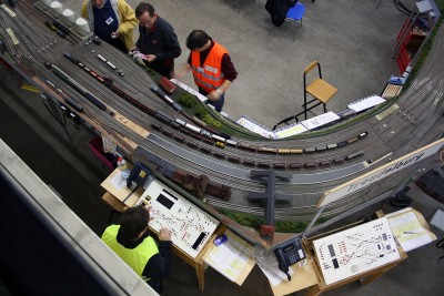

Ikke desto mindre skaber den ofte trafikprop under afviklingen af vores køreplaner, hvorfor den har fået kælenavnet "Troubleburg". Jeg mindes at have ventet 30 (menneskeminutter) på at komme igennem med et tog. Det er mange minutter i modeltid.
I Zuidbroek var den placeret lige under en gangbro, hvor jeg tog et skægt billede af sporene set fra oven. Man kan også se pultene.
Treudelburg set fra oven

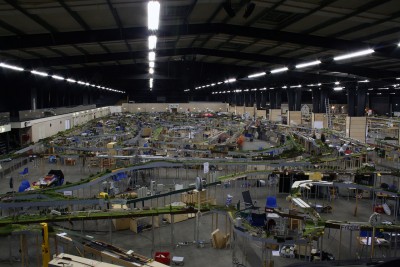

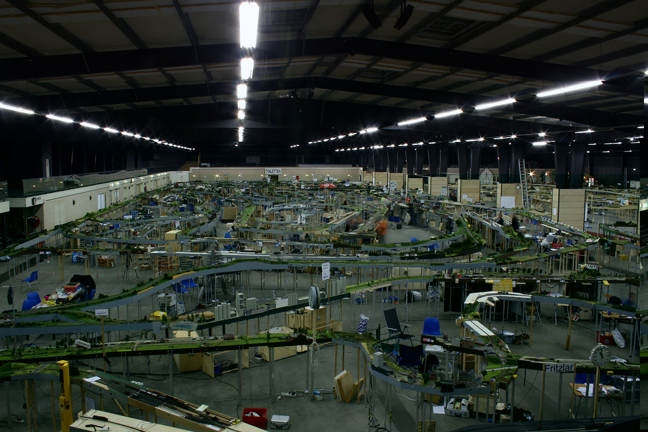

FREMO Zuidbroek var et kæmpe træf

Jeg er stødt ind i "Troubleburg" et par gange, når jeg har gennemtrawlet YouTube for Fremo-inspiration, og jeg har tænkt over, hvad mindsteradius mon er for sporene i "svinget" på stationen (dvs. radius for det inderste spor) ?.
Med futlig hilsen
Carsten B. Thomsen
Re: Nogle kan lide moderne tog, andre kan lide gamle tog
sådan ved at kigge på billederne, vil tro den er omkring 150cm i radius, der anbefales at bruge store radier,
jeg skal til at bestille moduler til dobbeltspor, der er mindste radius 200cm, men er blevet anbefalet 300cm i radius
sporskifter anbefales det at bruge hjertestykvinkler der er mindre end 12 grader
jeg er ved at tegne og lave moduler til Vejen station og der bliver "hovedsporene" sporskifter lavet med 6.34 grader vinkel EW6 fra tillig
og sidespor bliver lagt med EW3 9grader i hjertestyk-vinkel

Der er som sådan ikke faste regler i Fremo, men der er "best practise".
Jeg bruger selv EW3 på Lystrup Station, hvilket fungere super godt på en mindre sidebane station. (se evt. links forneden).
Det er specielt vinklen i transversaler, der giver problemer, når lange person- eller godsvogne trækker igennem. Derfor vil jeg også klart anbefale størst mulig radius. Dog kan der evt. benyttes EW1 sporskifter i områder med lokalbetjening. Disse er dog kun til sidespor, og ikke til transversaler.

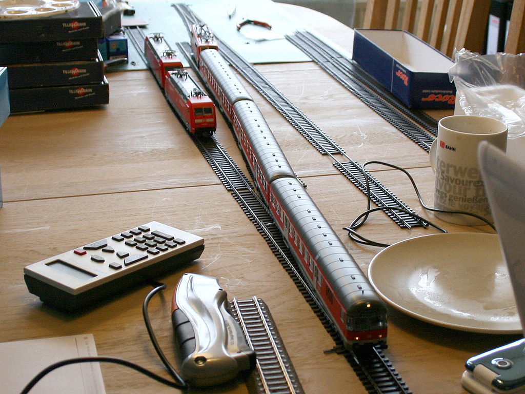

For at mindske længden på indkørslen på min station har jeg valgt at lægge tre englændere (DKW) ned. Min oprindelige plan benyttede kun sporskifter, men indkørslen bliver alt for lang (3 meter i begge ender). Jeg benytter gerne Tillig sporskifter, men Tillig laver ingen DKW'ere under 15 grader. Så var det jeg fik den geniale idé, at benytte Rocos DKW'er. De har ca. samme samme grader som Tillig EW5. Så pt. arbejder jeg på en plan med EW5, EW6 og Roco DKW.
Regionaltoget holder henover ikke mindre end 4 Tillig EW6.
