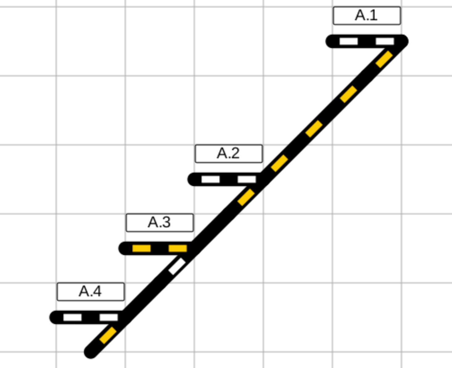

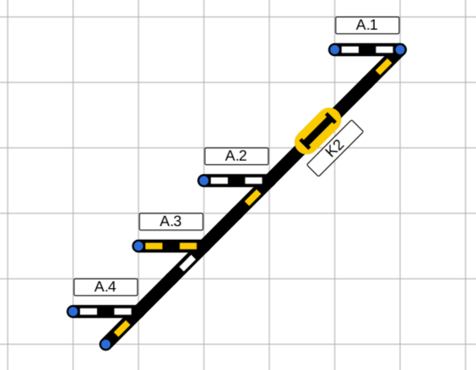

Jeg er begyndt at tegne min bane ind på CS3+. På det første billede herunder kan man se, hvordan jeg har placeret en S88-kontakt mellem to sporskifter, og på det andet billede kan man se, hvordan det ser ud, når jeg går ud af "edit mode". Strækningen er gul – hvilket passer med, at den er besat – og hvis jeg fjerner vognen på strækningen, bliver den hvid.
Alt er, som jeg forventede.

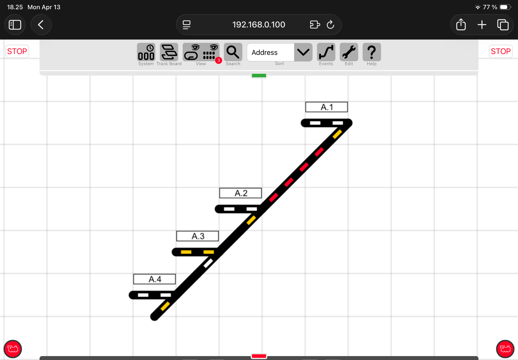

Men når jeg åbner WebApp'en, så er strækningen altid rød (tredje billede). Både når den er besat, og når den er fri. Jeg kan se i artikellisten, at det fint bliver registreret, når kontakten er aktiv, men det slår aldrig igennem på diagrammet.
Er det mon en bug i CS3+?
/Michael
Indlæg: 5466
Re: S88-kontakter i WebApp
Webappen er teknisk set stadig på beta-stadiet. Især når det kommer til sporplanerne. Der vil derfor være ting som er lidt off. Især med nyere funktioner, som skematiske sporplaner.
