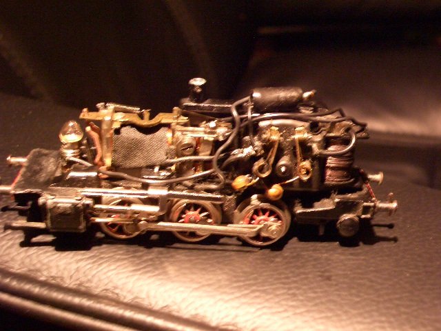

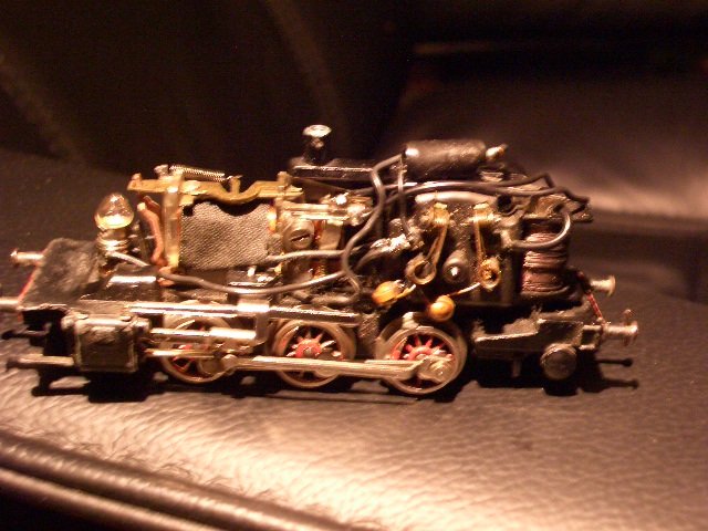

HenningS
Indlæg: 130
Tilmeldt: 26 feb 2021, 20:59
Geografisk sted: Roskilde
Re: Märklin 60760 dekodersæt
Indlæg af HenningS »
Et billede af et af mine 3000, der ikke er ombygget. blot for at illustrere skivekollektor
Henning
CS3 (ikke plus) og CS2.
Win-digpet 2025 premium
Medlem af MIST-Zealand

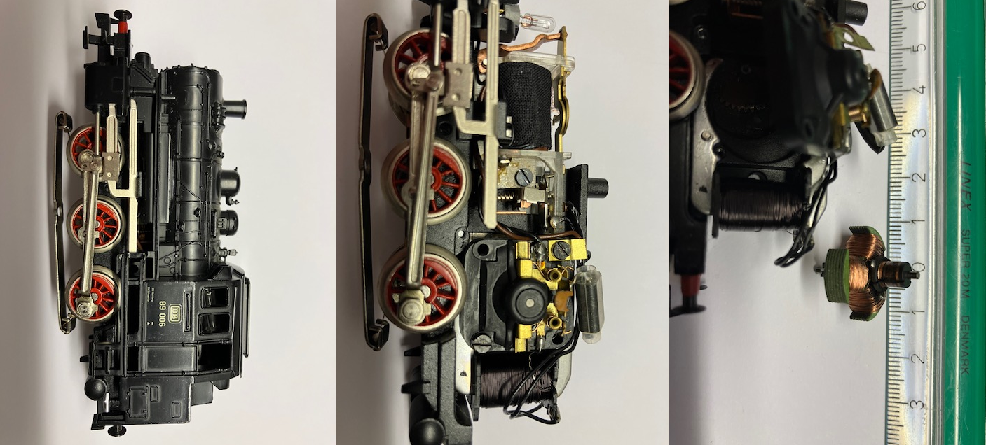

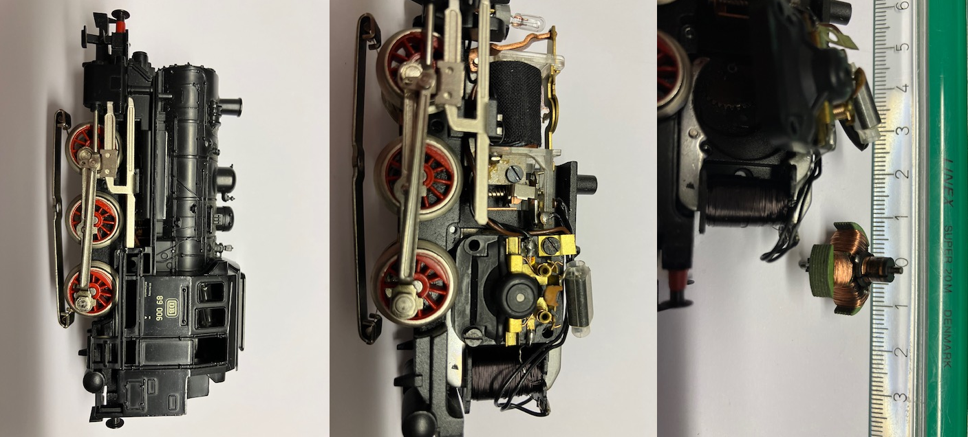

Rhode
Indlæg: 9
Tilmeldt: 28 dec 2025, 16:42
Indlæg af Rhode »
Hej HenningS
Jeg er ret sikker på at mit er et Loko model 3000 (måske i en nyere variant), men nu kommer jeg da i tvivl.
Ovenstående er billeder af min model.
Jeg har prøvet at identificere motoren, ud fra denne guide: https://www.marklin-users.net/html/serv ... otors.html
Som jeg forstår det, er det ikke en skive-motor jeg har i mit (LFCM/SFCM) - men derimod en trommle-motor (DCM).
Jeg kan se at det netop er de børster (som virker helt nye), som jeg regnede med - som skal indsættes fra siden, og ikke paralelt med aksen.
Så i mit tilfælde burde ombygnings-sæt #60760 vel være det rette. Og hvis der, som du siger følger børster of drossler med i pakken, så har jeg vel alt jeg skal bruge. ?
Så kan jeg jo tilkøbe noget krympe-flex til bedre isolering og måske en ny passende slåbesko - nu jeg alligevel har det skildt ad.
Og til smørelse - er det vel bare en syre-fri olie ?
EDIT: Blev faktisk selv lidt klogere ud fra dit skrive og skive/tromle motorer - så er det tilsyneladende lavet med måde skive(SFCM) or tromle(DCM). Ref: https://wiki.3rail.nl/index.php/M%C3%A4rklin_3000
Så det lader til at mit er en model 3000.11, som er produceret 1996-1999, med analog DCM motor HK11 (NEM kobling). Jeg antager dine modeller er fra de tidligere 3000 under-model 1-10, som de ifølge linket har producereet mellem 1953-1996.
På forhånd tak
/Jørgen
HenningS
Indlæg: 130
Ja mine 3000 lokomotiver er ret gamle. Jeg tror at tingene burde passe til dit lokomotiv.
En syrefri olie burde være fint, men pas på ikke at oversmørre. Du skal ikke bruge mange dråber.
Hvis ellers slæbeskoen er i orden, er der ingen grund til at skifte den. Under alle omstændigheder er den nem at skifte efterfølgende. det kan klares uden at skille lokomotivet. Det er blot en enkelt skrue i midten af slæbeskoen.
Krympeflex er en god idé, men det kan være vanskeligt af få fingre i noget der er tyndt nok.
Held og lykke med projektet
Henning

HenningS
Indlæg: 130
hvis motoren ser ud som på mit billede, så kan det ikke bruges, men hvis den ser ud som på Jørgens billeder, kan 60760 bruges. Men fra 1961, er jeg ret overbevist om at svaret er nej, 60760 kan ikke bruges
