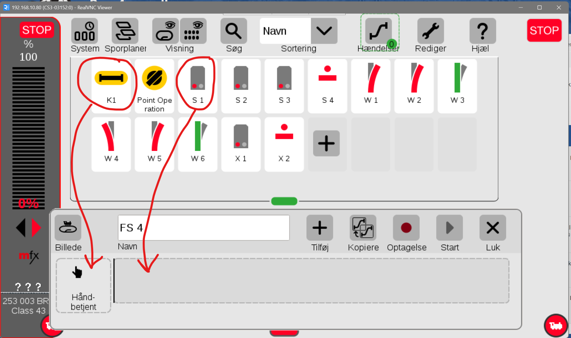

På mit analoge anlæg har jeg en kontaktskinne noget foran et analogt signal. Denne kontaktskinne ændre så signalet fra stop til kør, således at et holdende tog kan give plads til det kommende. Efter at det før holdende tog har forladt stationen, kører det hen over en anden kontaktskinne, der sætter signalet på stop. Det virker fint.
Så nu kommer mit problem:
Jeg har en digital afdeling, hvor jeg vil prøve det samme, som på den analoge afdeling. Altså få en kontaktskinne til at påvirke signalet gennem “hændelser”.
Jeg har en CS3+, signalet er et digitalt (70391),kontaktskinne er 24994 og har anskaffet mig en s88. Jeg er med på, at der skal være en ledning fra kontaktskinne til s88, og et kabel fra s88 til CS3+. Så langt så godt. Så er der problemet med at lave en passende “hændelse”. Der har jeg brug for hjælp i meget små deldetaljer.
Jeg har dog læst i manualen til CS3+😜, men det er alligevel for viderekomne
Indlæg: 5472
Re: Hændelser i Märklin CS3+
Hej Henrik
For at bygge det samme på din CS3, skal du oprette en hændelse.
En hændelse har en udløser, i dette tilfælde din S88 kontakt, som jeg antager at du allerede har sat op. Hvis ikke, og skal du have hjælp til det så giv lyd.

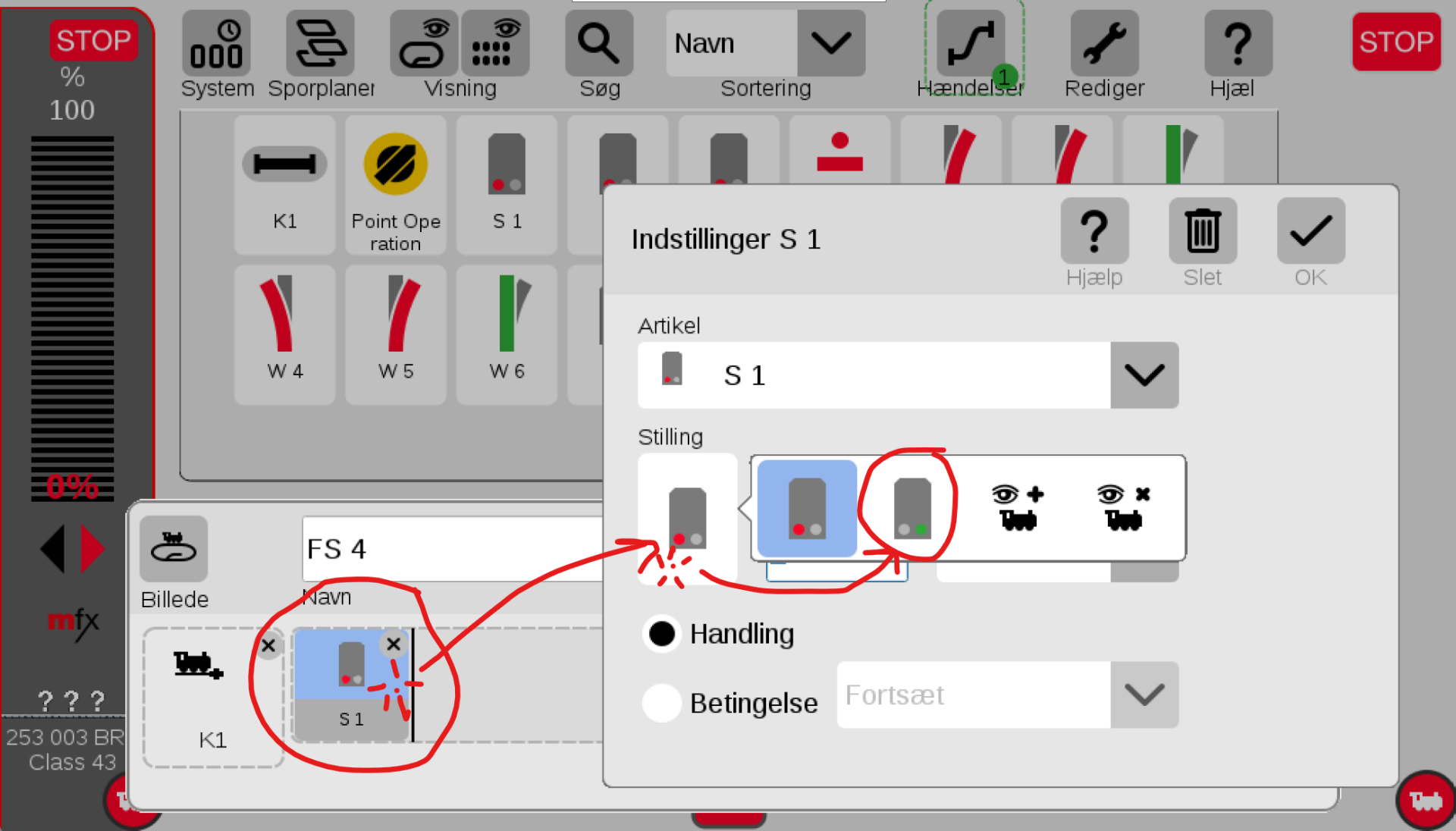

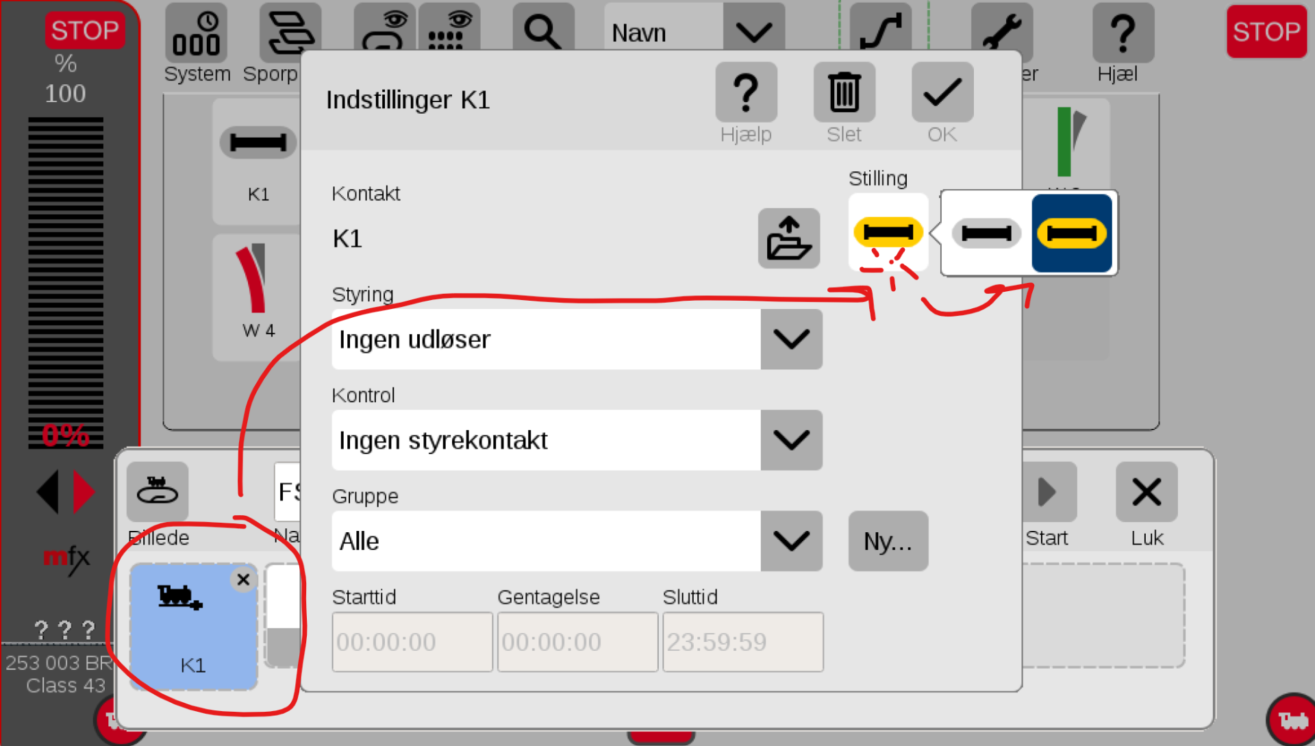

Når du har oprettet din hændelse, trækker du S88 kontakten ind i udløserfeltet, og signalet ind i opgavelisten. Du skal se opgavelisten som artikler, der automatisk bliver aktiveret når kontakten bliver udløst. Du skal se det sådan at "alt hvad du kan trykke på i CS3, kan en hændelse trykke på automatisk". Så det er kun fantasien der sætter grænser.
Når du har trukket signalet ind i listen, skal du sikre dig, at signalet bliver sat til din ønskede stilling. Det kan du ved at trykke på signalet i opgavelisten, og vælge den stilling signalet skal have.
Du er nu færdig. Test hændelsen ved at aktivere kontakten på anlægget.
Hvis du ønsker at hændelsen f.eks. skal udløses når toget forlader kontakten, så kan du også ændre dens ønskede stilling ved at trykke på den. Hændelser kan udløses når et tog enten forlader eller besætter en kontakt.
Der er mange flere muligheder, som også fremgår af dialogerne i CS3, men dem har jeg udeladt her for simplicitetens skyld. Du kan altid spørge, hvis du ønsker yderligere information. Nu skal vi lige have dig i gang. ☺️
