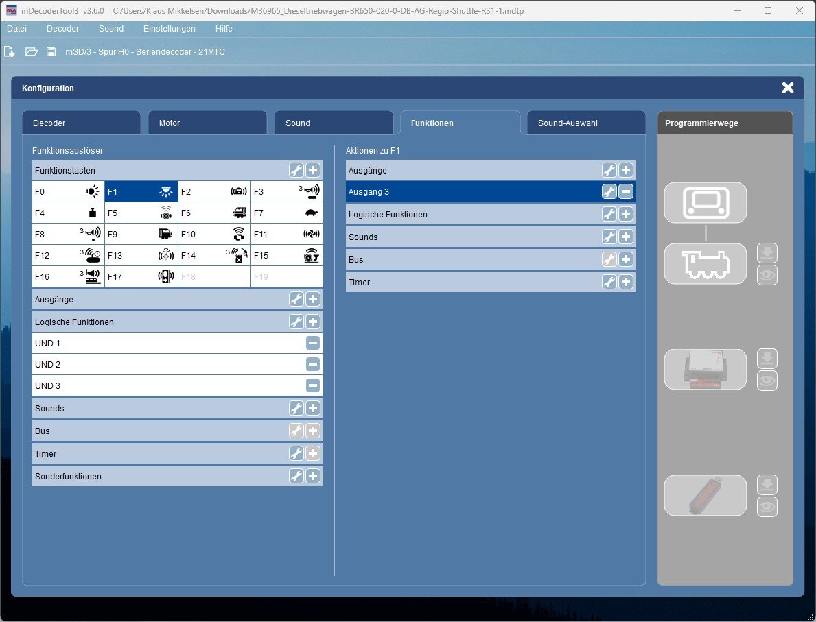

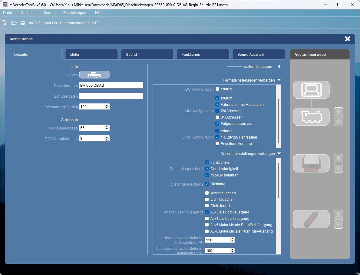

Ved langt de fleste Märklin lokomotiver kan du hente lydfilen til lokomotivet og åbne det i Märklin programmeringssoftware (er gratis) og se hvad udgangene bliver brugt til, samt om Aux 3 og 4 er forstærket.

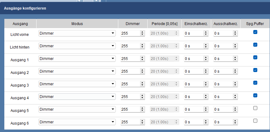

Fantastisk hjælp :-) Jeg har dog ikke fundet ud af hvordan jeg ser om udgangene 3 og 4 er forstærket.
er det noget der fremgår af dette?
Jeg skal have en ESU dekoder i Märklin 36965
Baureihe 650 og vil gerne være sikker på jeg får den rigtige :-)

I følge mDT er Aux 3 logikudgang og Aux 4 forstærket udgang.
Som jeg ser det er kun Aux 3 i brug (interiørbelysning).
