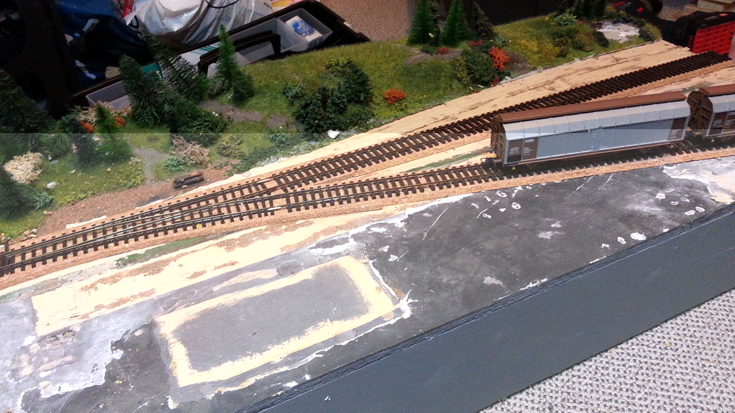

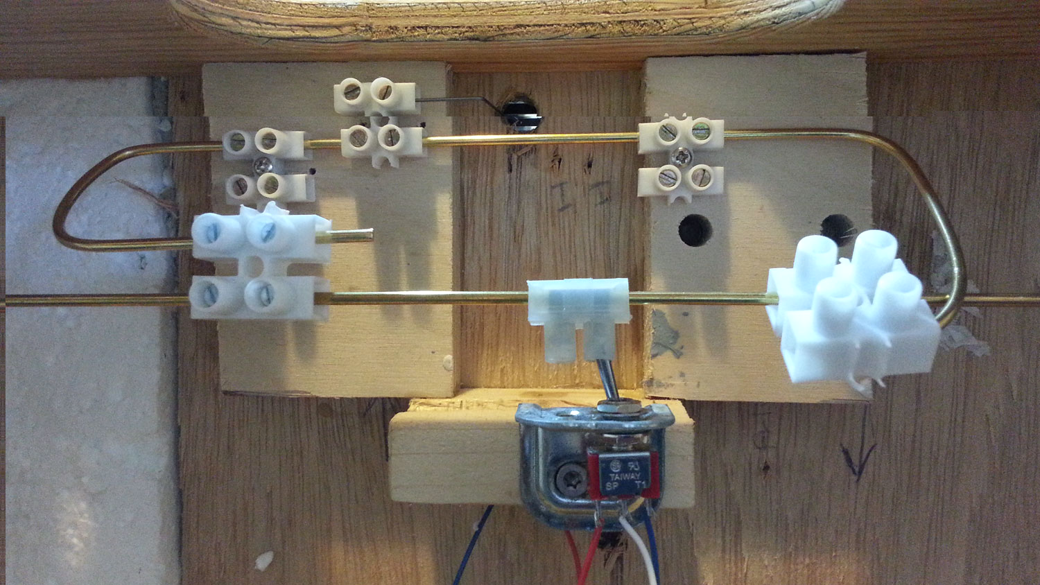

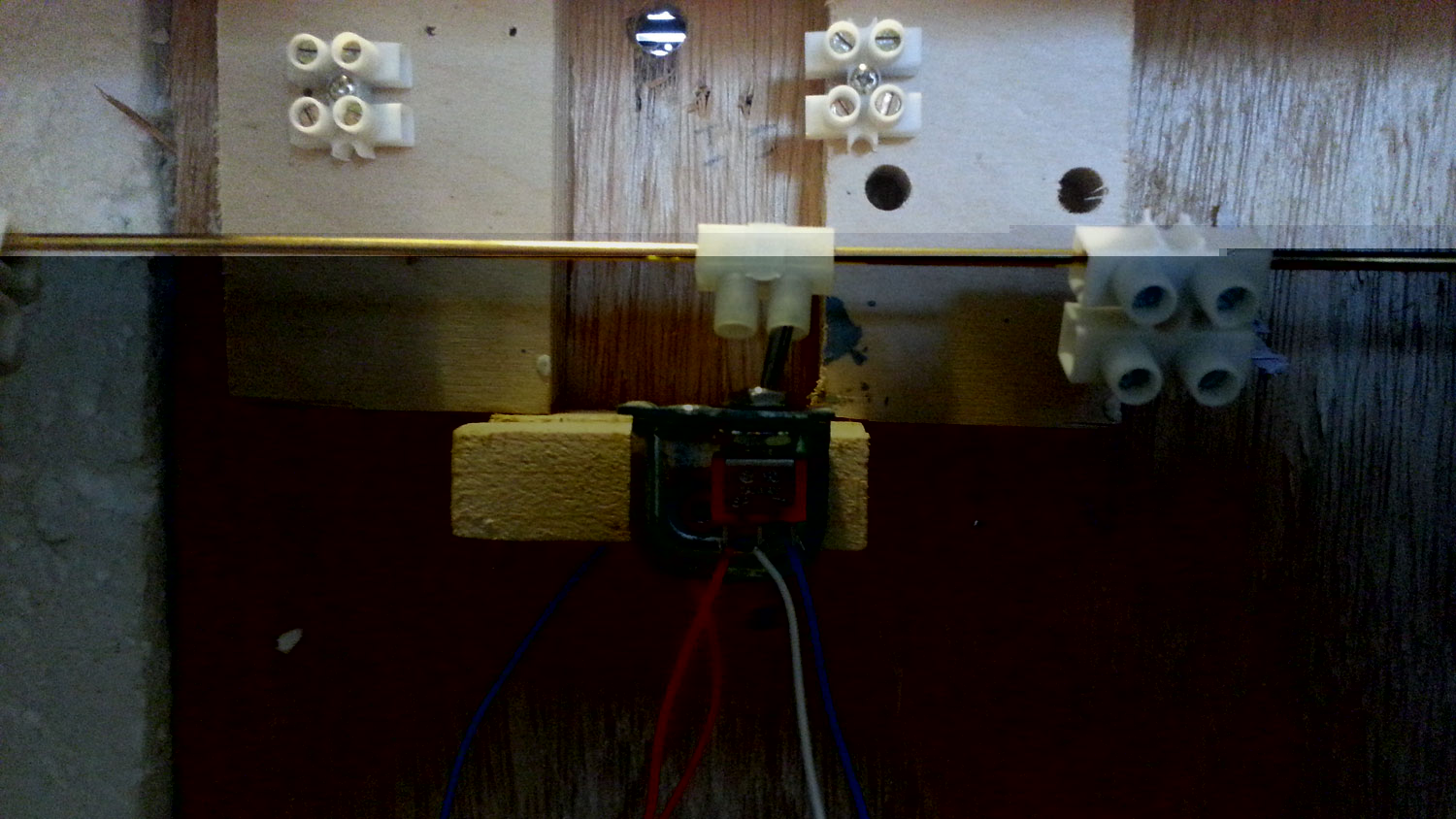

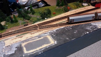

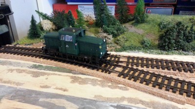

Test: hvordan kan jeg lave mekaniske sporskifter med træk "snore", der samtidigt skifter polariteten på hjertestykket?
Jeg har lige afprøvet et gammelt modul fra spor N, jeg havde liggende i skuret.
I lørdags monterede jeg Tillig Elite sporskifter og skinner samt kork underlag. Herefter var det bare at gå igang med at afprøve hvordan et træk og slip system kunne virke. jeg har brugt 2.5 mm. stænger og muffer, for at holde sammen på det hele.
Der kommer flere billeder og tekst løbende...
Erfaringer modtages gerne.

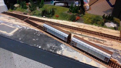

modulet
modulet
modulet med sidespor

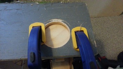

udtag til trækpind
udtag til trækpind
under sporskiftet
under sporskiftet

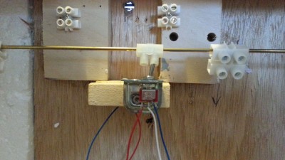

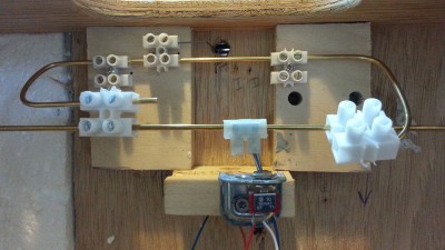

Så fik jeg det til at virke... jubiiiii.....
MH307 afprøver polariteten på hjertestykket... og det virker.
hilsen Jan
mekanisk opsætning
mekanisk opsætning
MH307
MH307

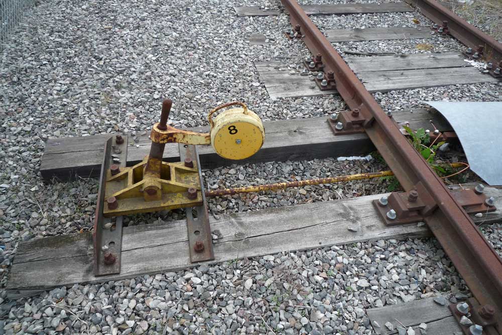

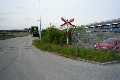

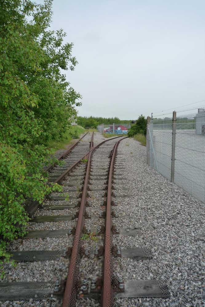

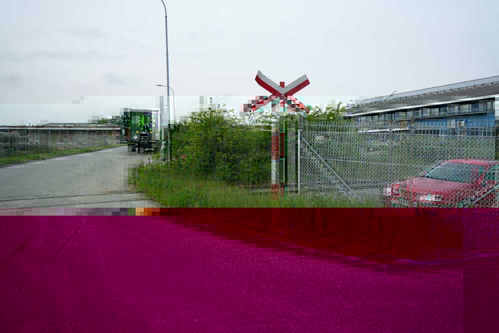

Modulet har forbillede ved sindalsvej ved Risskov. Der lå på sidesporet på billedet et Tuborg depot.
Det vil jeg lave i model.
Jan

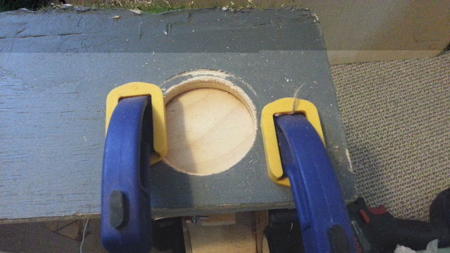

Hvordan ser "betjeningshåndtaget" på modulets forside ud?
lystrupstation
Indlæg: 99
Tilmeldt: 05 jun 2012, 20:10
Skinnesystem: Tillig Elite
Geografisk sted: Aarhus
Re: Mekanisk styring af sporskifter på moduler
Indlæg af lystrupstation »
Hej Klaus. Det er indtil videre kun den tværgående 2,5mm pind der går på tværs igennem og ud i hver sin side, så man kan trække fra begge sider. Jeg har ikke lige et billede, men hvis du ser på billedet med den runde fordybning på siden af modulet, er der bare boret et hul til pinden. Jeg skal så have limet en lille dut på, som holder på pinden.
Kan du forestille dig dette?
Jan

lystrupstation skrev:Kan du forestille dig dette?
Jeps

lystrupstation skrev:Hej Klaus. Det er indtil videre kun den tværgående 2,5mm pind der går på tværs igennem og ud i hver sin side, så man kan trække fra begge sider. Jeg har ikke lige et billede, men hvis du ser på billedet med den runde fordybning på siden af modulet, er der bare boret et hul til pinden. Jeg skal så have limet en lille dut på, som holder på pinden.
Opdater endelig med billeder når du kommer så langt. Jeg får lyst til at lave det samme på godsområdet på min station.
