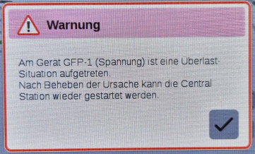

Overbelastnings-fejlen som opstod i forbindelse med GFP-Opdatering V3.94 til CS 2 (60215/60214/60213) og 60174 / 60175 MFX Boostere er blevet rettet ved udgivelse af nye GFP-Opdateringer til CS 3/3+ og CS2 pr 31-03-2025
Følgende Fejl-meddelelser blev vist på Centralstation 3/3+ og CS2 samt i denne forbindelse også ved GFP-Opdateringen af 6017x MFX-Boosterne.
GFP-CS3_2
GFP-CS3_2
Fejlen opstod også når en Märklin CS 3/3+ ( Master ) var sammenkoblet med en CS2 ( Slave ) i Master/Slave - Setup med et Märklin 60123 Master/Slave-Kabel.

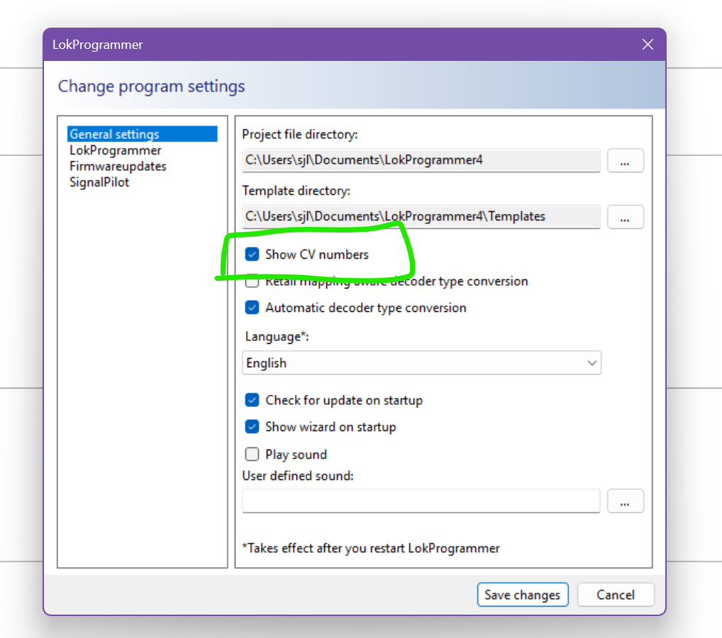

jeg bruger normalt min Lokprogrammer når jeg slår "Analog DC" fra i mine ESU dekodere, og i Lokprogrammer er der ikke reference til CV'er og det er faktisk en skam.
Men der er CV50 du skal rette.
Default står CV50 til 3, som tillader både Analog AC og Analog DC.
Du skal ændre CV50 til 1.
Mvh Per
Indlæg: 4875
Re: Märklin CS 3 / 3+ - Mindre Software-opdatering
PerR skrev: ↑21 mar 2025, 10:54
Hmmmmm, måske du skal kigge lidt i indstillingerne i LokProgrammer ;-)
Indlæg: 5474
Du skal slå det til.
