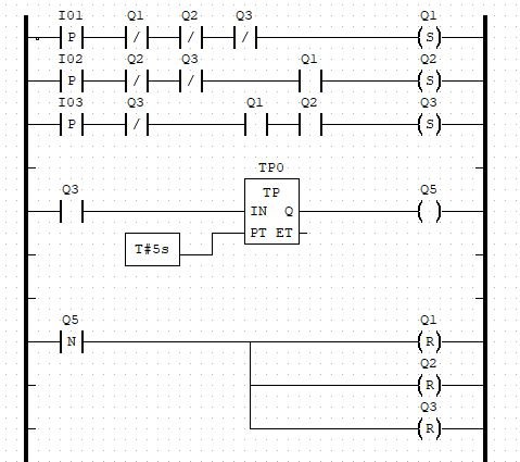

Hej jeg sidder og arbejder med OpenPLC som nybegynder har arbejdet en del på Scheineder plc
det jeg mangler hjælp til er følgende
inggang01 and ( skift01 = 0 ) or indgang02 and (skift01 = 1 ) or indgang03 and ( skift01 = 02 ) == [ skift01 + 1 ]
( skift01 = 3 == ton01 5 sek
( skift01 = 3 ) and ton01 == [ skift01 = 0 ]
hvordan programmerer jeg det i ladder på OpenPLC ( jeg kan ikke finde samlingens blokken )

Sådan her?

Tak for hjælpen sådan kan det laves, men strengene bliver lange hvis man skal have mange step
Findes samlingens blokken slet ikke på indgangs siden i OpenPLC

EQ blokken kan sammenligne to variabler og sætte en bit, hvis de er ens.

tak for svaret jeg vil prøve det

tak for hjælpen det var blokken jeg ikke kunne finde

nej det har jeg ikke, er først lige begyndt, har en del afarring med programering af plc fra arbejde, skulde så til at prøve arduino, men struktoreret tekst er ikke lige mig, så var der jo OpenPLC der kunne prøves og nu har jeg første program lavet og lagt over i en UNO.
det virker.
