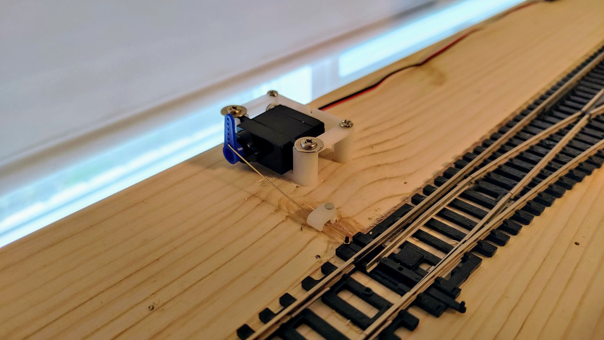

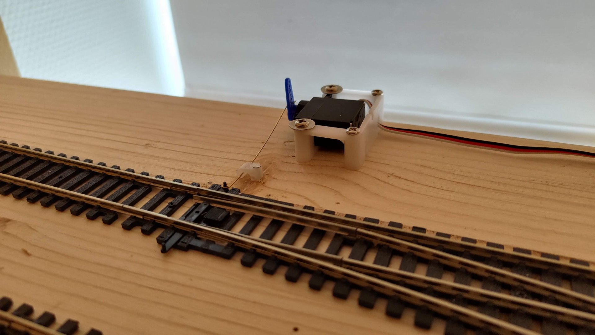

Hvis du ikke skal montere servomotorer under pladen, men oven på pladen (f.eks. i en skyggebanegård eller andet sted, hvor det giver mening), så er her én måde at gøre det på.
ESUs servomotorer kommer med en holder som er nem at montere. Jeg har klippet et stykke kobbertråd, som jeg har foldet i en løkke til træksvellen, den anden ende har jeg bøjet, så den kan gribe ind i servoens horn.
For at holde løkken på plads over træksvellen, holder jeg den nede med en klips til ledninger.
Nemt og enkelt, og det tager ikke mange minutter at sætte sammen. Servoen styrer jeg med ESUs Switch Pilot Servo, som nemt kan programmeres uden digitalstation. Det er hurtigt og enkelt.

Nogle gange har man brug for at have en større afstand mellem servomotor og sporskifte og så kan det være godt at bruge en tråd, der ikke er så blød som kobber. I modeljernbane klubben i Skive bruger vi altid co2 svejsetråd, enten 0,6 mm eller 0,8 mm.Det er en meget stiv tråd og vi bruger den også, når vi sætter servoen under pladen og det har virket fint i mange år.
Mvh Poul Erik
www.mjbk-skive.dk
Indlæg: 5465
Re: Hurtig sporskiftemotor med et servodrev
Ja, det er rigtigt. Kobbertråden er ikke nummer 1. Jeg har dog brugt dem til "over plade" løsninger uden problemer. Jeg ville aldrig benytte dem til "under plade" løsninger, de bøjer alt for let.
Jeg ser oftest at folk benytter pianotråd. Lidt fjeder er altid godt til under pladen.
