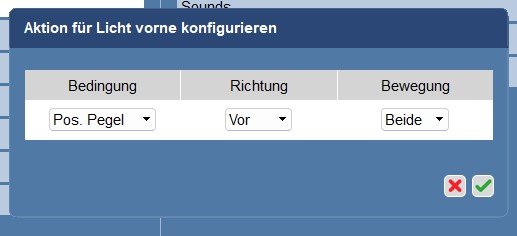

Fra Märklins software:
Kan vælges som "slukkes" i stedet.

Hej.
Det er det samme sted jeg har prøvet af. Er dog ikke god til det tyske.
Har forsøgt at vælge "neg pegel" i venstre kolonne uden at det gjorde nogen forskel.

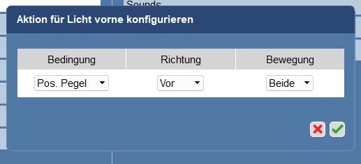

Så har der været gang i programmeringssporet og det er faktisk lykkedes for mig at få lyssætningen til at fungerer, som jeg ønsker det.
Det var ikke helt lige til at ændre betingelserne på funktionstast F10 og udgang3, så lyset tændte på øverste lanterne og ikonet for F10 også lyste og ikke som før hvor ikonet var slukket når lyset var tændt.
Peter sendte mig i den rigtige retning og efter flere forsøg med ændring af betingelse uden at få det til at fungerer valgte jeg at slette udgang 3 fra funktionstasten F10 og tilføje den på ny med efterfølgende ændring af betingelse kom det til at fungerer og glad var jeg.
Det er endt sådan at F0 tænder/slukker de to nederste lanterner i køreretningen og F10 tænder/slukker den øverste lanterne i køreretningen.
For de nysgerige og hvis jeg ikke har beskrevet det grundigt nok har jeg vedhæftet en pdf med skærmbilleder fra CS3'eren og forklaring.

Re: Märklin's E 991 Lysfunktionerne på CS3
Som du skriver, så er det nok at ændre udgang 3 til "Neg. Niveau".
Jf. din guide så fjerner du udgang 3 og tilføjer den med det samme igen. Dette er ikke nødvendigt. Det er nok bare at ændre til neg. niveau og gemme.
