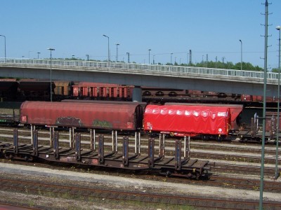

Tit og ofte høre jeg at folk diskutere for/i mod patinering af modeller. Nogle mener at man ikke kan tage en model fra kassen og sætte direkte på banen, den skinner for meget og det er ikke realistisk. Andre syntes at det er synd at ”ødelægge” en flot model.
Svaret må være, at i den virkelige verden findes begge dele.

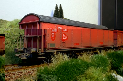

Personlig tør jeg ikke, men jeg forsøger, at få Birgit - hende jeg også leger tog med - til at gøre det
Det første er Joeuf damplok - DC - købt billigt på Ebay, som skal være i remise området, og her skal hun prøve, når mod og tid kommer ....
Skal nok komme med et par billeder - før & efter - når det er sket

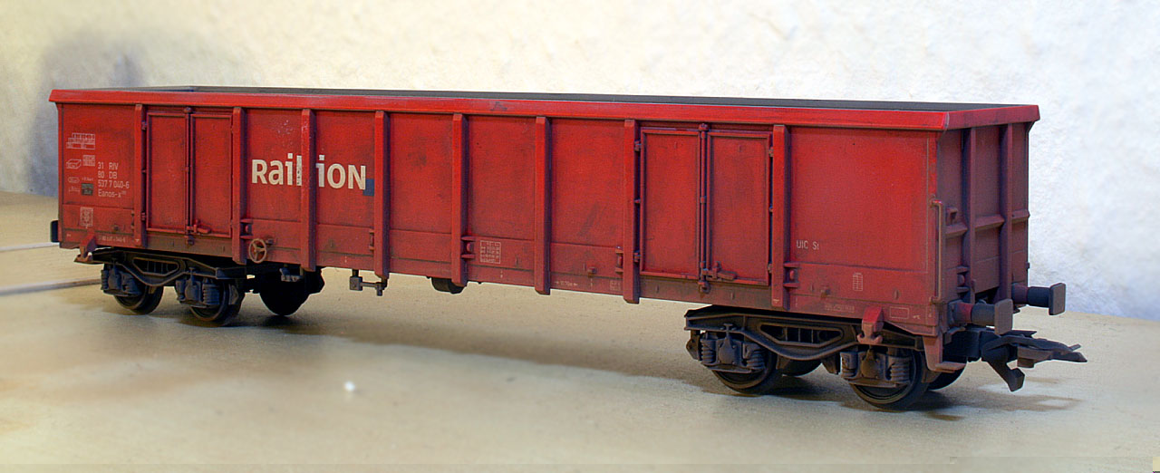

Jeg går også ind for patinering. Før i tiden, da jeg var "Märklinist", syntes jeg absolut ikke om det, men nu er jeg all-in. Jeg foretrækker hvis modellen ikke er alt for voldsomt patineret (vurderingssag). Jeg kigger på billeder af forbillederne og patinerer efter dem. Jeg patinerer kun med airbrush og pensel. Min oplevelser med pulver er ikke de bedste, så det bruger jeg ikke.
...og ja, jeg patinerer også koblingerne! :-)
- Indlæg: 4856
Re: Patinering eller ej
Damn det ser fint ud, når jeg får samlet mig en god sending Eanos, skal de vidst forbi dig......

Enig, Klaus - det ser ganske&aldeles fint ud.moppe skrev:Damn det ser fint ud, når jeg får samlet mig en god sending Eanos, skal de vidst forbi dig......
Hvad har du brugt til at afmaske omkring påskrifterne på rensevognen ?.
Jeg har set at nogle bruger almindeligt 3M Scotch tegnebordstape (Scotch Magic Tape: )http://www.shop3m.com/70016031976.html? ... Magic-Tape, som først sættes på og tages af en glasplade eller coated underlagspapir fra klistermærker et par gange, sådan at det ikke klæber alt-for-meget.
På nogle modeller (bl.a. LIMA MZ) har jeg oplevet, at ovennævnte tape trak påskrifterne af - men dengang var det vistnok også uden at have reduceret klæbeevnen først, jvf. ovennævnte fremgangsmåde.
Kan Microscale Micro-Mask evt. bruges, uden at påskrifterne tager skade/opløses/løsner sig ?.
(http://www.microscale.com/Merchant2/mer ... gory_Code=)
