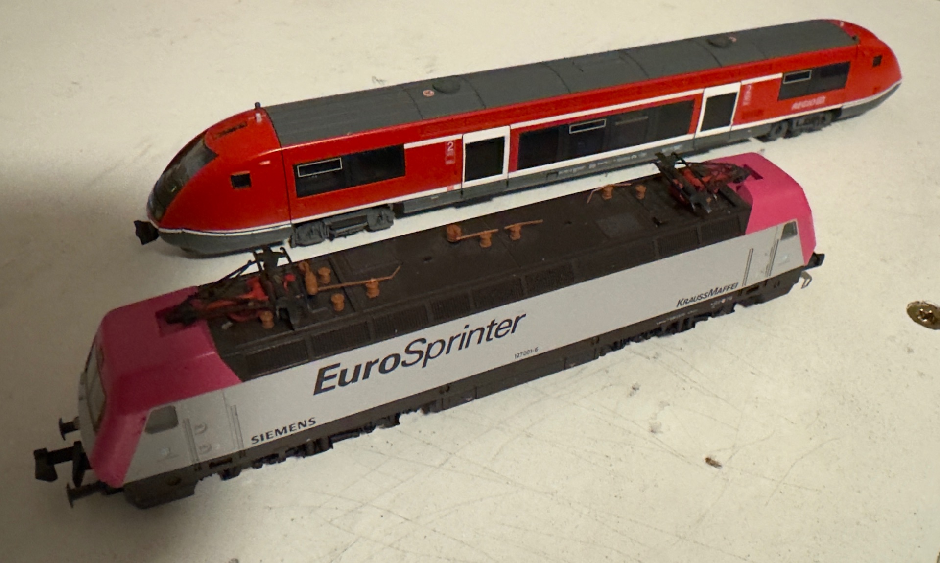

Jeg kører spor N digitalt.
Flere af mine tog kører upåklageligt, bortset fra to.
Det ene, som er en Arnold railcar skal nærmest skubbes i gang, når den endelig får kontakt piver den og har en hakkende kørsel, for så pludselig at gå i stå.
Det andet tog er også en Arnold "eurosprinter" som ellers har kørt upåklageligt, for pludselig at begynde og "hakke" i kørslen.
Hvad kan der være galt?

Blinker lyset på dine tog, når de hakker?
Hvornår er det begyndt, er det kommet pludseligt, eller lige så stille blevet værre og værre?
En ting er rene hjul, men hvad med strømoptag videre op i togene?

Ja det gør de. Det er gradvist blevet værre. Mine andre tog gør det ikke. Kun de 2 - især railcar’en kan ikke rigtig få kontakt. Det virker som om, det er stømoptaget, det er galt med. Hvad gør man der?

Gå ind i decoderen og check, om den står til 14 køretrin eller til 28/128.

Mit bud er at når hjulene er rene skal du kigge længere op i strømoptaget.
Altså, det der overfører strømmen fra hjulene og op i selve toget.

Klaus hvordan kan jeg se, der er noget galt med strømoptaget, hvad skal jeg kigge efter?
Jeg er helt ny her. Jeg har prøvet at tage toppen af railcar'en og sætte det på skinnerne igen. For at se om jeg kan spotte en eller anden fejl. Når jeg vipper det lidt frem og tilbage kommer der strøm på igen. Begynder jeg at køre, slukker det.

Bo de står til 128

Det skal lige siges at jeg ikke kender til dine Arnold modeller (har de et varenummer og kan man finde brugsanvisninger til dem?).
Men, nær hjulene strå på skinnerne og hjulene er rene, skal strømmen på en eller anden vis føres videre op i lokomotivet.
I H0 skala foregår det oftest ved at der på indersiden af hjulene sidder et stikke metal, der rører ved bagsiden af hjulene og så kan strømmen løbe videre den vej.
Hvis der sidder “nullermænd” på strømoptagene, så kan de ikke ramme hjulene og der kommer ingen strøm op til lokomotivet.
Tag overdelen af din europsprinter.
Tag et skarpt billede i høj opløsning af lokomotivet fra siden, så man tydeligt kan se oversiden af hjulene, samt et fra bunden, så man igen kan se hjulene.
Vedhæft billederne her.
