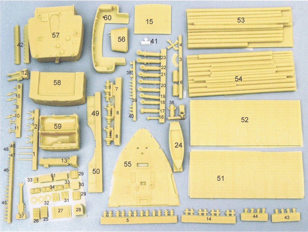

De fleste småting, der er støbt sammen, er først nu i år blevet adskilt, når de er malet, men der blev dog i forstævnen pålimet 4 pullerter i hver side for ca. 10 år siden, og det viste sig at en var knækket af og forsvundet.
Så her i juli 2023, har jeg været i kontakt med Artitec om de pullerter ( #43 & #44 ) + et par trappelignende trapper ( #25 & #26 ), som jeg ikke kunne finde på tegningen, og det kunne Artictec heller ikke.
De var så venlige at sende 2 sæt af pullerter uden beregning, og til sidst fandt jeg stederne, hvor de to trapper skulle bruges ( Artitec er info. )

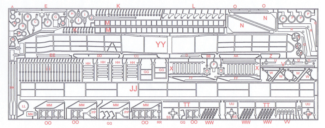

Også ætsesættet blev vasket, grundet og malet, og det viste sig senere, at det var en fejl, da det gjorde de indvendige diametre for små, når de små detaljer skulle skubbes på plads på f.eks. masteren. Så slibning o.s.v. fik malingen af og heldigvis var vedhæftningen heller ikke for god, så der skal ventes med maling af den slags, men det medfører at mange andre detaljer fra de ark skal males senere – så det er pest eller kolera !!

Beslagene ( OO ) på mastestigerne endte med at blive loddet på.
Da jeg vil bruge ½ mm fjederstål til gelænderne, så var hullerne i sceptrene ( ii ) også blevet for små, så med skraberi + ½ mm håndbor er de gjort store nok, og jeg tror, at det ender kun med gelænder i de øverste huller.
Så i skrivende stund er ætsearket cirka ½ fuldt endnu.
Når man skærer alle disse små ting ud så gælder det om, at de ikke bliver væk, så jeg bruger en masse klare plastikæsker ( arvet fra Claus Johannesen - byens store Märklin samler - der var i dialyse hver anden dag indtil han døde, og han hjembragte fra hvert besøg denne æske / en fin saks + pincet + en sprøjte - men det var for morbid - som han delte med os andre, da de ellers skulle kasseres ). Dog er et gelænder ( dd ) blevet væk, men det var let at erstatte med ½ mm fjederstål.

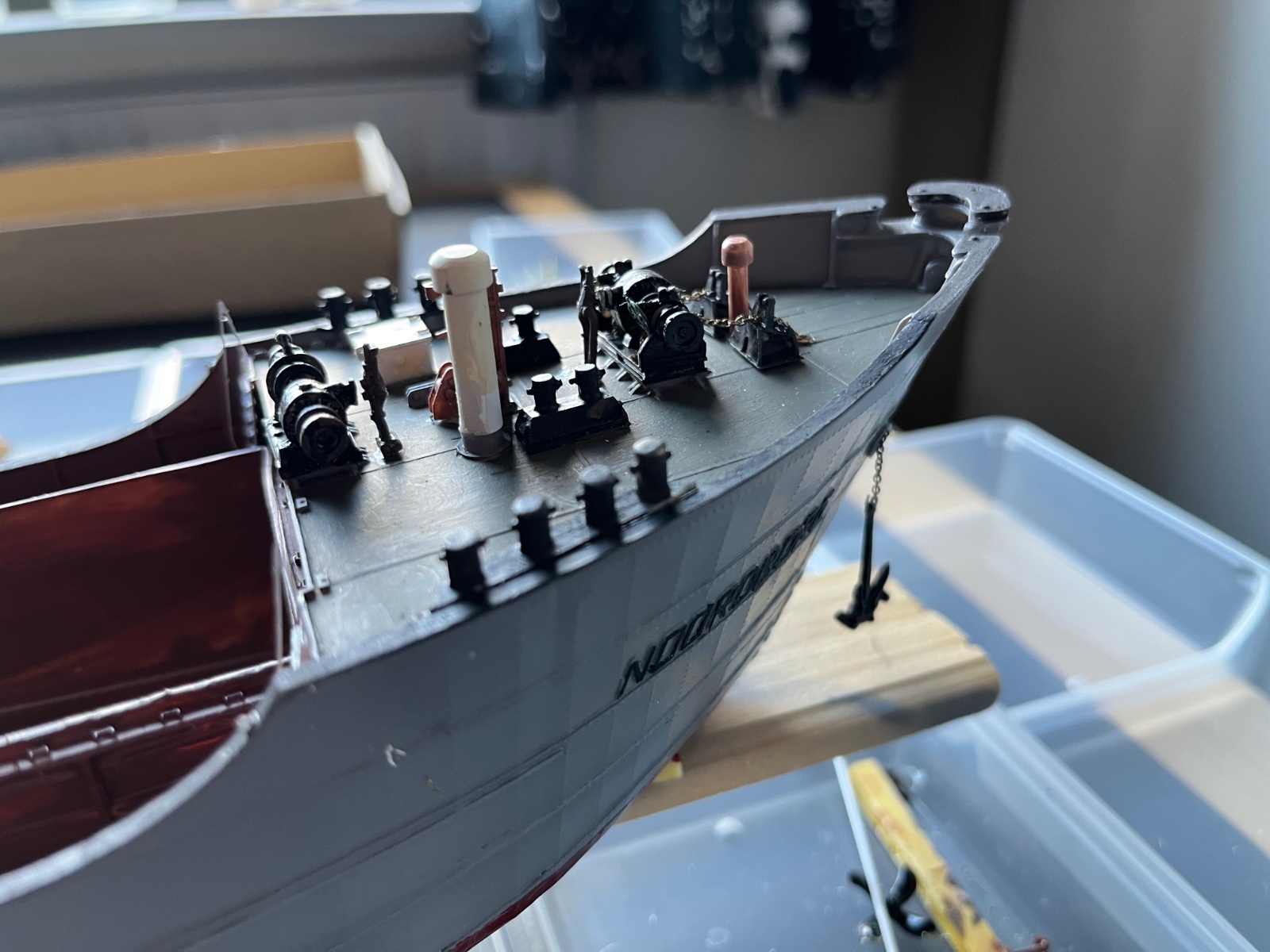

Dækkene i stævn og dækkene agterude er håndmalet af Birgit, for hun har en mere rolig hånd. Hun har også forskibs malet navnet sort, medens navnet på hækken er malet med sort tusch.
Vi har brugt vores gamle Humbrol farver og har lært, at sort mat skal røres & røres, for ellers bliver den blank ( De nye Revell, der erstatter Humbrol, synes jeg ikke er så gode ).

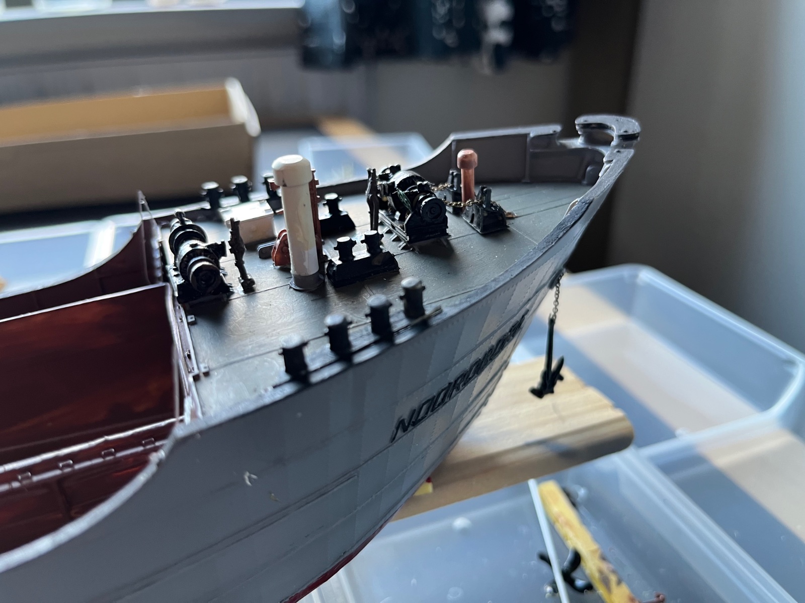

Er kommet længere i dag, og der er billeder via Apple systemet, så de kommer ...
Lige nu er det slut for i dag, og jeg kan berette, at de "berømte" trapper #25 & #26 er forskellige fra side til side.
Tænk dette fantastiske byggesæt tager hensyn til skibets bugt, så trapper gaber i den ene side og passer i den anden ....
Bugt er den kurve som et skib har tværskibs.

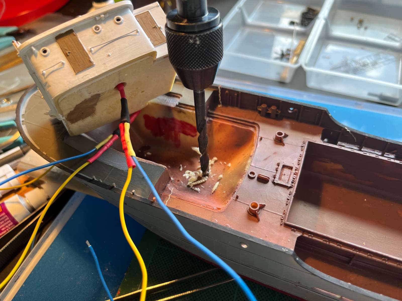

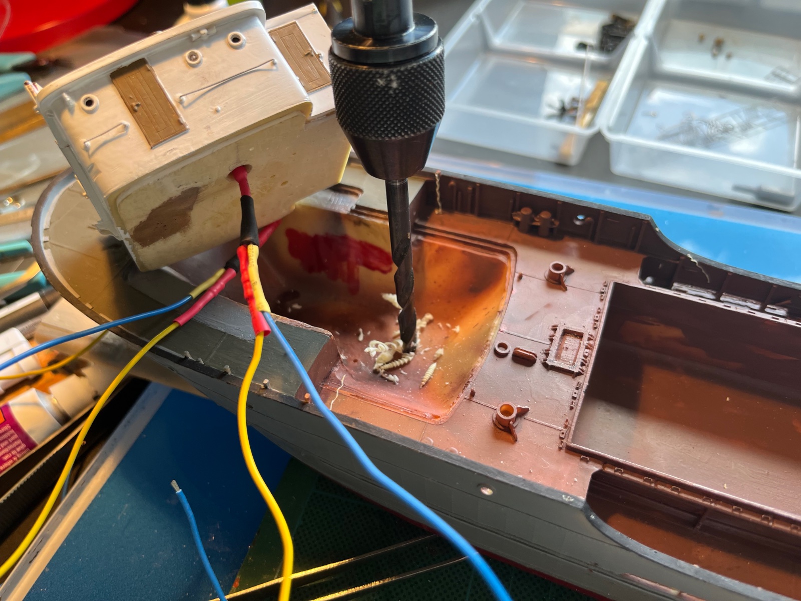

Her er så de 2 lysleder til koøjerne + hullet i bunden

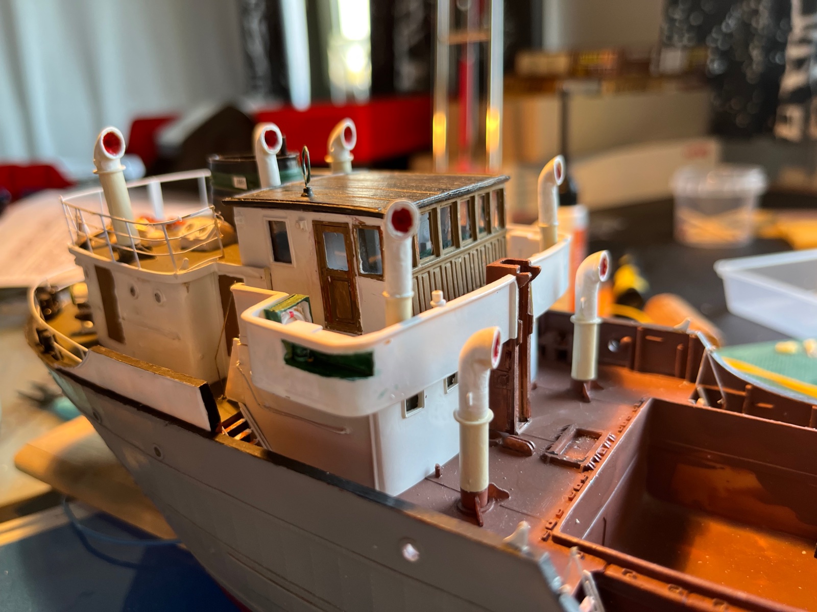

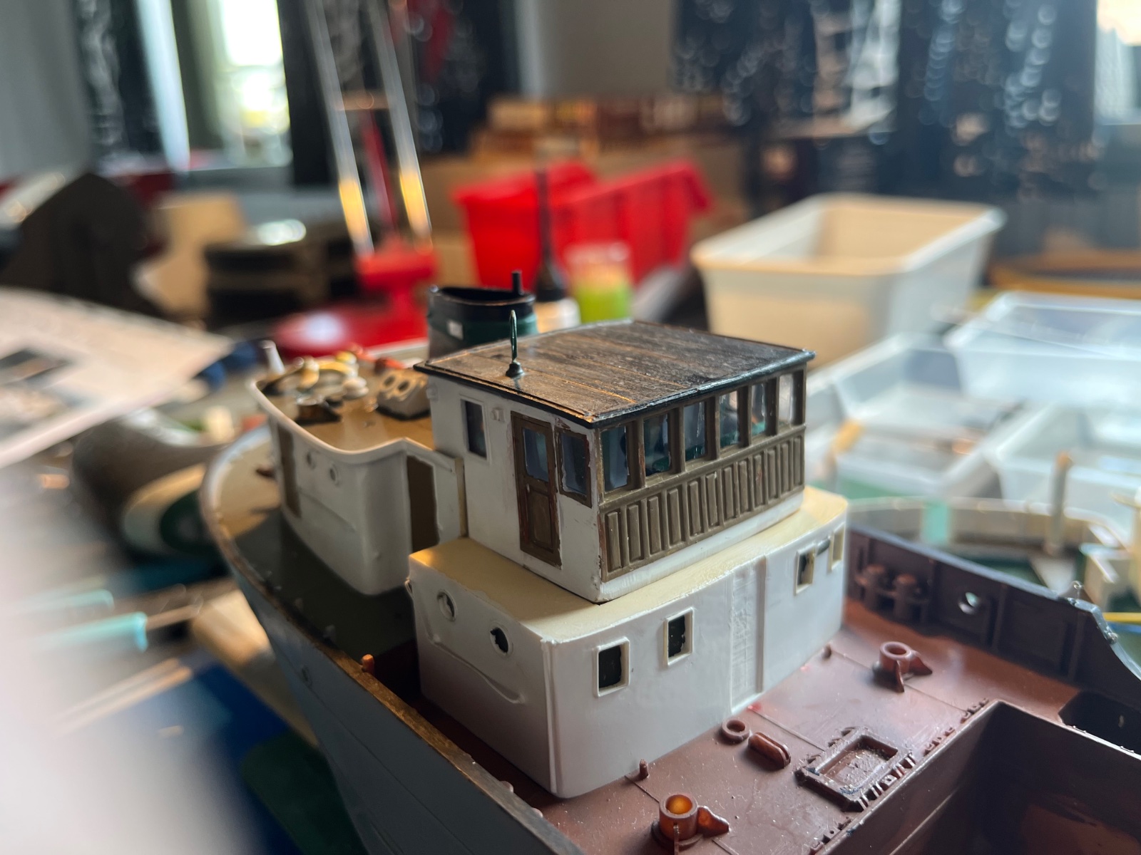

Her er de 3 dækhuse blevet placeret
Bakken, hvor der mangler søgelænder & lille masten, det ene anker hængende i kæden ( der mangler mudder & søplanter )

Så er det også nødvendigt i mine øjne at have et stykke ½mm fjederstål til udrensning og til gelændere. F.eks. manglede jeg det ene til de af de to berømte trapper ( #25&¤26 ), det var ikke i arket.

Lige nu har jeg indstalleret 1 stykke klædning i hver side ude agten, og så skulle jeg inden have sat en stige med gelænder op, så det bliver noget rod .....
Det er kun det ene lastrum, der skal være åben, og det andet dækket af skærestokkene med presenning og lugejern på, og nu er et eller andet vredet sig, så det ikke kan komme helt på plads. Så nu må den lille drejebænk i gang og indstilles som en slags fræser og så lave nogle spor, så materiale bliver fjernet nedenunder.
Den agterste luge skal være så kulkranen kan hente eller bringe kul.

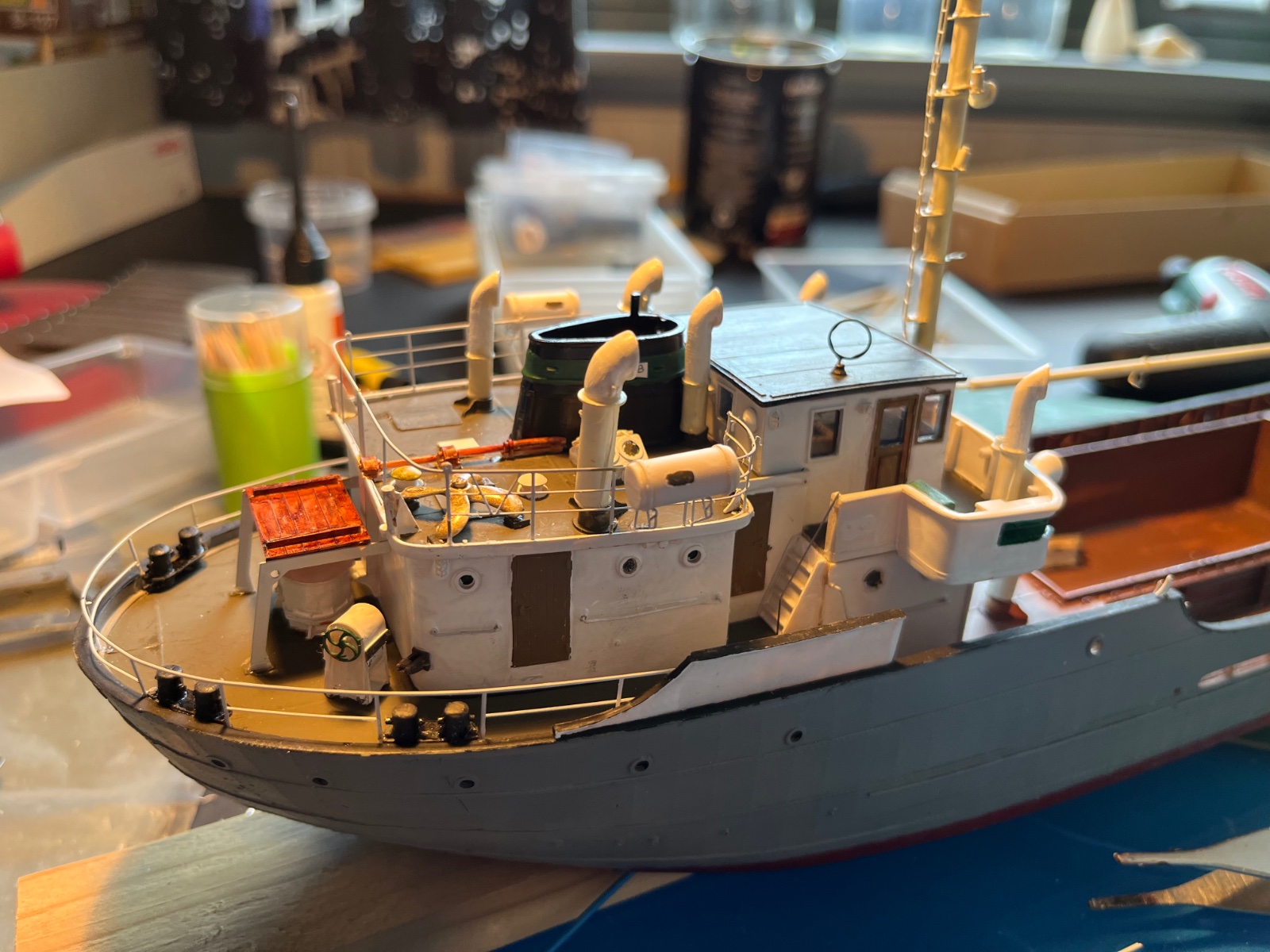

Diverse småting er kommet på plads agterude sammen med et par søgelændere.
De 2x2 lejdere er også på plads.
Stormasten er også rejst, men rigning mangler.
Så er dagens ration brugt, og jeg kan ikke vise flere billeder, fordi de næste bliver sorte !
