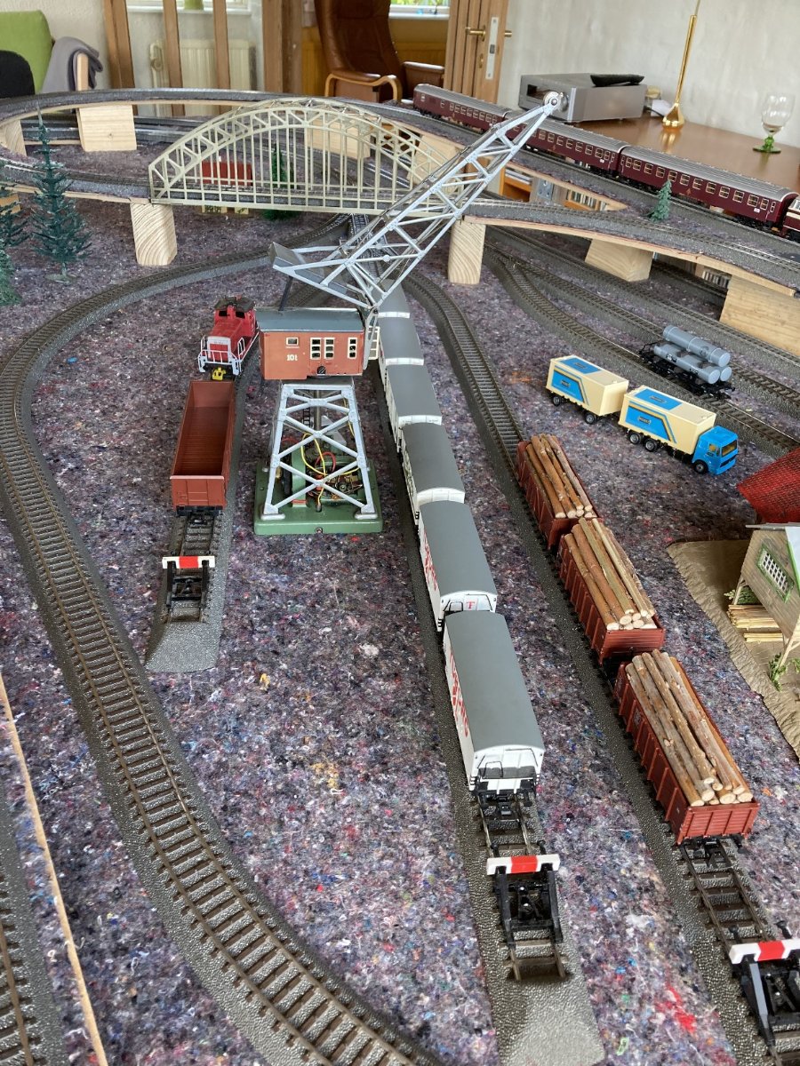

Så er påskeferiebanen desværre pillet ned igen :) Nå, men de to ugers fornøjelse gav masser af nye ideer, som der kan eksperimenteres med indtil næste opsætning.
Blandt andet fik jeg leget lidt med simple tilbagemeldinger og fik lidt erfaring med hvordan man kan får hændelser til at trigge banegårdsudkald. Meget simpelt og helt ufarligt :)
Min gl. Märklin kran er i øjeblikket blot statist. Jeg har længe overvejet at modernisere den med et par decodere (en til hver motor), hvis jeg en dag fik et par til overs fra andre projekter.

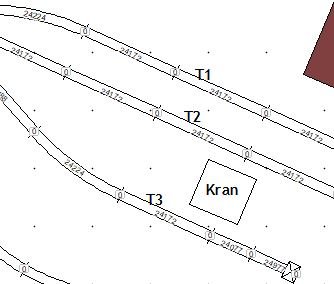

For at skabe lidt liv på rangerbanegården går den skøre ide på at kranen skal dreje ud over det spor som bliver optagetbesat via tilbagemelderen og køre tilbage til udgangspunkt når kontakten igen bliver frigivet. Jeg har ingen tilbagemelding i kranen så jeg vil tro at drejemotoren bør programmeres med et tidsparameter, når jeg engang får motoren kalibreret, Det vil jeg tro jeg kan fikse via avancerede hændelser?
Udgangspunkt vil jeg mene bør være parallelt med sporene, altså 90 grader ift. når der kommer en vogn på sporet.
Hvis det lykkedes vil næste udfordring være at programmere samme hændelse for T2 og T3, men alle tre hændelser skal have en "if" og måske en "and" for at tage hensyn til om kranarmens er i udgangspunkt, eller allerede igang med en anden ikke tilendebragt hændelse.

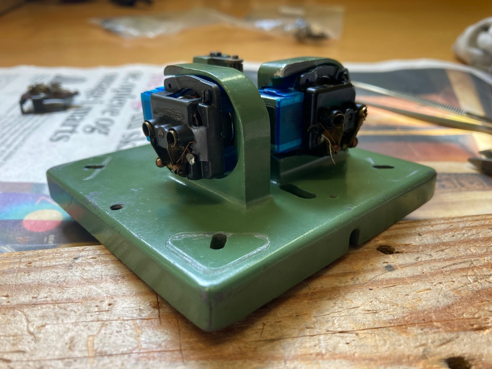

Det er noget at et tidskrævende eksperiment jeg gik i gang med. Først godt med dremelslibning for at få plads til hamomagneterne. Alt godt og de kørte fint.
Da først jeg begyndte at montere gear og aksler kom der klumper i successen. Kranspilsmotoren blokerede, og efter, jeg ved ikke hvor mange forsøg, fandt jeg ud af at hev jeg lidt op i den lodret stående aksel kunne den køre. Altså måtte det underste drivhjul her hæves en smule. De lykkedes mig at løsne den gamle forskruede pinolskrue på hjulet og justere. Nu kan den også køre, om end det lyder noget forpint. Jeg lader den indtil videre være, det er ikke meget spillet kommer til at køre.

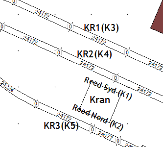

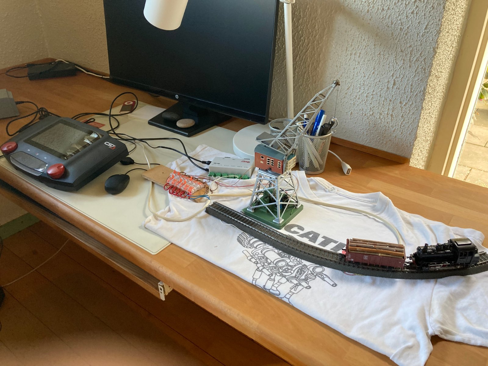

Efter mange eksperimenter har jeg nu en fuld funktionsdygtig kran monteret med en ESU LP4 til at styre drejemotor og en tussegammel MM-decoder til kranspillet. Det fungerer perfekt med min CS3. En decoder på hver knap og man kan lege kranfører dagen lang. På ESU-decoder tænder og slukker jeg lyset i kranhuset med F1.
Nu er det så det sjove kommer i spil :) Jeg har ikke megen erfaring i at programmere avancerede hændelser, men med lidt inspiration i Sørens beskrivelse af shuttletrain-programmering på railway.zone, gik jeg i krig i eftermiddag.
Jeg startede med det, i mine øjne simple, en vogn ind på kontaktspor lige under kranen. Tilbagemelding bliver aktiv: Kranen tænder lys i hus med 5 sekunders forsinkelse. Efter yderligere 5 sekunder starter drejemotor og venter med at stoppe til reedkontakt i tårnet aktiveres. Alt dette fungerer overordnet helt fint.

Jeg har fået bygget to hændelser som hhv starter krandreje-motoren og kranspillet. De bliver i kombination trigget af KR1-kontakten.
Hændelse 1 stopper præcist over sporet og hændelse 2 starter herefter kranspillet og kører krogen ud og ned til godsvognen - motorretning vendes - venter 15 sekunder, mens trosser og lignende fæstnes til krogen. Spillet køres tilbage i samme antal sekunder som der blev kørt ud - motorretning vendes.
Ny hændelse: Når KR1 bliver ledig bakker kranen i 20 sek.. og slukker lyser. Ser fint ud.
Nu har jeg to yderligere rangerspor ( KR2 og 3) under kranen som skal kunne det trigge samme adfærd. Men nu da jeg tror koden er knækket, tænker jeg bare det at holde tungen lige i munden og kopiere det jeg har bygget, ændre nogle motorretninger osv.
