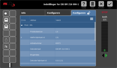

Hej du skriver du har en märklindecoder (131)
Har du så også vejledningen hertil, jeg tænker hvis det er en indbygningsdecoder.
I det skærmbillede hvor du har udlæst der har jeg lært at man kan se hvilken decoder der er.
Jeg indsat nedenstående uddrag og foreslår du lige ser dette i sin fulde længde
Re: Märklin decoder ledningsfarver
Indlæg af pejft » 26 mar 2023, 16:18
Ja, det skrev du fra starten. Hvis dekoderen er indlæst som mfx, viser CS3 dekodertypen (131 er fabrikanten) under rediger/Konfigurere (med hængelås).
Som du kan se på skærmbilledet herunder, viser Artikelnummeret, at er der tale om en 60972 dekoder i det indlæste lokomotiv. Ovenover står fabrikant-ID (CV8) = 131 = Trix/Märklin.

Det har du jo lige fortalt kode 131 er märklin.
Den næste der foreslås er at udlæse decoderen en gang til her kan du så se hvilken nummer decoderen har det står lige under 131 og kaldes i teksten artikelnummer
Du kan se mere herom her i foraet under indlæg om märklin ledningsfarver.
Her har pejft været så venlig at vise mig hvor man læser nummeret.
Så prøv nu lige det, når du har nummeret
så kom lige tilbage her.

131 må betyde, at jeg er endt med en maskine, med måske en alternativ dekoder ..
