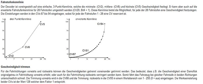

Kan se der er i CV 67 - 94 står Erweiterte Fahrstufenkennlinie für die Fahrstufen 1 - 28
Vil det sige man giver cv 67 =1
cv 68= 2
og kan man give 2 cv samme værdi hvis man ikke ønsker hastigheden skal ændres feks mellem 72 og 73?
