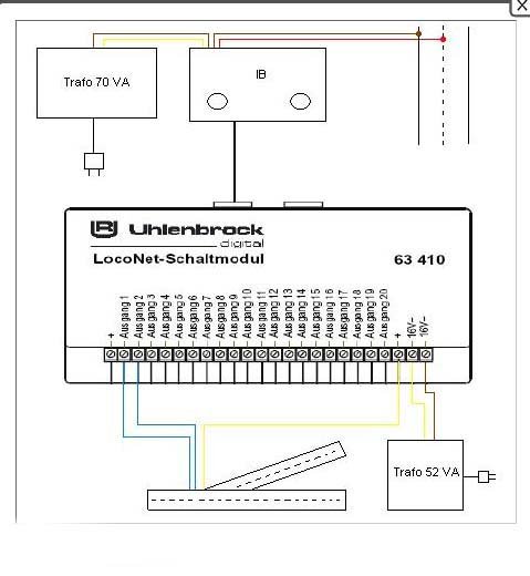

Er der en der kan fortælle mig om vejledning er forstået korrekt?
Uhlenbrock Schaltmodul 63410

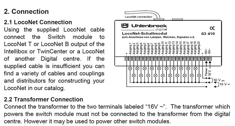

som er deres vejledning. Den under teksten her, vil jeg gerne vide om det er rigtig forstået ud fra UH´s vejledning?
mvh Torben

For mig ser det rigtigt ud.

Jeg skulle blot være 100% sikker på jeg har gjort et rigtigt. Jeg bøvler stadig med mit loconet og nu er jeg gået tør for ideer. Har trukket nye ledninger så jeg er sikker på det kører i lukket kreds, jeg har skiftet moduler og lige lidt hjælper det. Jeg har en teori om det kan være noget med den opdatering jeg gav IBII da jeg installerede mfu-Modul, der opstod en del udfordringer, men om det er det ved jeg ikke. Jeg kan stadig kører anlægget med Lissy styring, indtil Schaltmodul kobles på, så lever det sit eget liv :(
SÅ har i et bud på hvad jeg evt kan benytte i stedet, har set på Viessmann modul, skal bare kunne tilsluttes IBII så signaler skifter sammen med Lissy. Det er til Viessmann signaler 4013 4 styk udkørselssignaler så hvad kan i anbefale? og hvad skal jeg præcis bruge?
