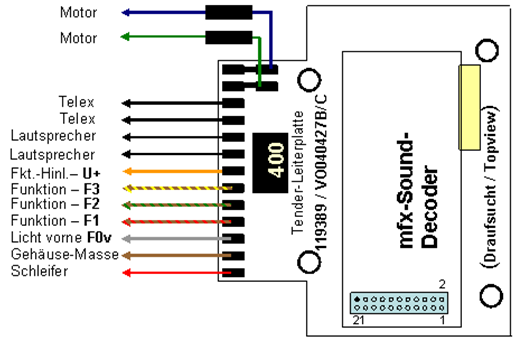

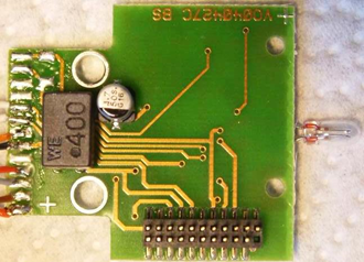

Jeg har set Jens Kælderkøbing beskrivelse på Digitaltog og gik straks i gang med at montere digital kobling på min Märklin N290 og det gik godt. Herefter blev det Märklin N205 der skulle have digital kobling, men her blev jeg udfordret for det var et andet print i tenderen og det er ikke lykkedes mig at finde Output 2 (AUX2) på printet, se vedhæftede billeder.
Jeg forsøgte at finde information på Märklins hjemmeside, men uden held. Efterfølgende har jeg fundet en tysk hjemmeside hvor der var lidt hjælp til forbindelserne på printet, Märklin_vo040427c_2.png.
Der er navngivet to loddeøer med Telex og jeg er usikker på hvad der er plus og minus, eller er det ligegyldigt da det er en spole, der skal drives? Jeg vil helst ikke futte koblinger eller dekoder af :)
Det er iøvrigt en Märklin mSD/3 dekoder der er monteret (Märklin 60975).

Umiddelbart vil jeg tro at den udgang der hedder F2 er Aux2, men du kan måle dig frem til det ved at måle, hvilke ben på dekoderstikket der er forbindelse til, fra de enkelte loddeøer.
Normalvis er funktionsudgange "minus" og så er der ellers en fælles plus.
