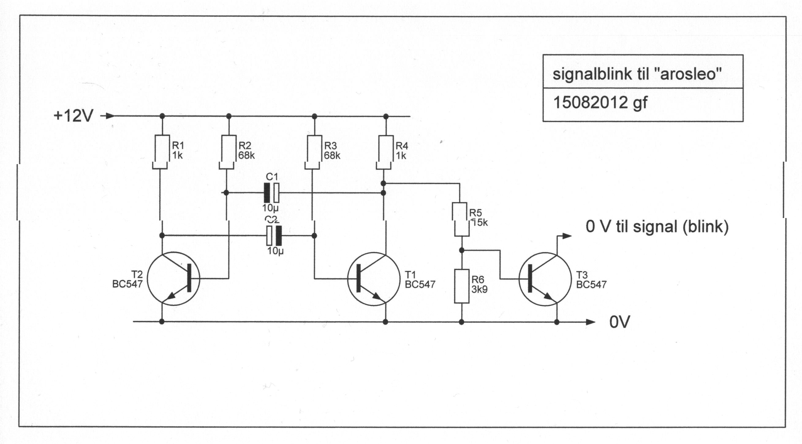

Er der en, som kan give mig et godt råd til at forsyne DSB forsignaler med en "blinkende" strøm? Jeg kører Märklin analog drift og anvender en 12V DC strømforsyning til mine signaler. Forsignalet er udstyret med dioder (incl. formodstand). Ole Faurhøj beskrev i en gammel artikel i Signalposten, at DSB's signalerne havde en blinker placeret før 0-lederen. Hvordan skal dette evt. udføres?
Mvh. Arosleo

Hej!
Det er ret enkelt at lave med et par transistorer når du arbejder med 12V DC. Hvordan har du det med at bygge lidt simpel elektronik?

Re: Blink til DSB forsignal
Jeg kan godt lave lidt simpel elektronik!
Du får et enkelt diagram senere i dag.
Enten bygger du dig en "astabil multivibrator" af simple komponenter (prøv at google den). Alternativt køber du en af disse:arosleo skrev: Hvordan skal dette evt. udføres?
Her er en som lovet diagrammet der kan løse dit problem. Jeg forstår at du kører fælles 0 til signalet. Opstillingen kan godt trække et par signaler.
Stumperne er helt gængse og kan vel findes i de fleste elektronik-rodeskuffer. Transistorerne kan stort set være en hvilken som helst NPN transistor. Kan loddes sammen på et lilel hulprint.
<Har du spørgsmål, må du sige til.
Jeg takker jer begge for et hurtigt svar.
