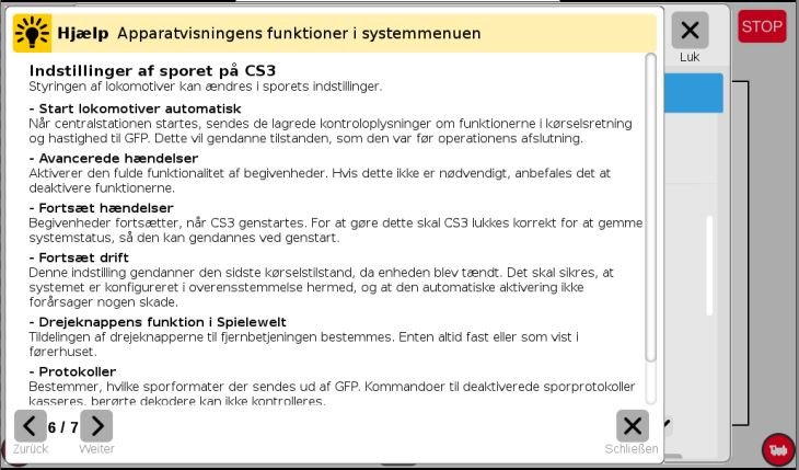

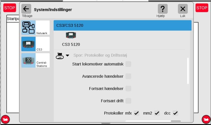

Under CS3 indstillinger, Spor: Protokoller og Driftstøj, er det første "fluen" noget der hedder "Start lokomotiver automatisk". Jeg mener bestemt at det er det der skal til. Jeg har ikke prøvet det, så jeg er ikke 100% sikker. Ellers kan "Fortsæt drift" også være en mulighed. Jeg vil afprøve det lidt senere.
Se eventuelt under hjælp side 6 af 7 under CS3 indstillinger. Jeg har prøvet begge indstillinger, og det lokomotiv jeg havde sat til at køre før jeg lukkede ned, startede op efter CS3 blev startet. Bemærk at der er en advarsel når man bruger "Fortsæt driften".

I din CS3 er der en ganske fin hjælpefunktion.
Går du ind under "System" og videre til "Spor"
Her er der en række afkrydsningsfelter, som ikke nødvendigvis giver mening, men trykker på spørgsmålstegnet oppe i højre hjørne (hjælp) kommer der forklaringer frem til de enkelte felter.
Du har brug for "Start lokomotiver automatisk".
Re: Træls ......
Enig med Per og Moppe. Start lokomotiver automatisk. Funktionen dækker over hvorvidt sidste status på køretrin og funktioner skal gensendes til dekoderne ved start af CS3.
