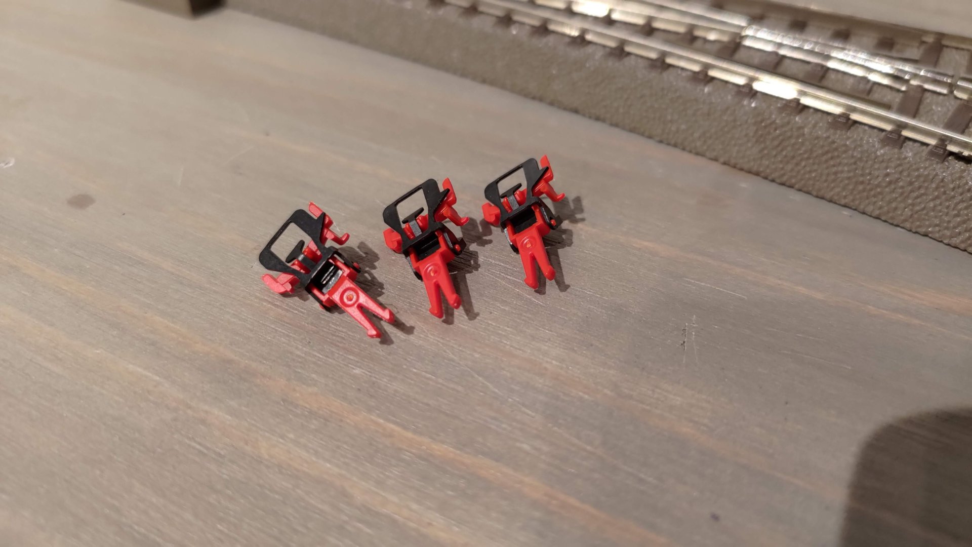

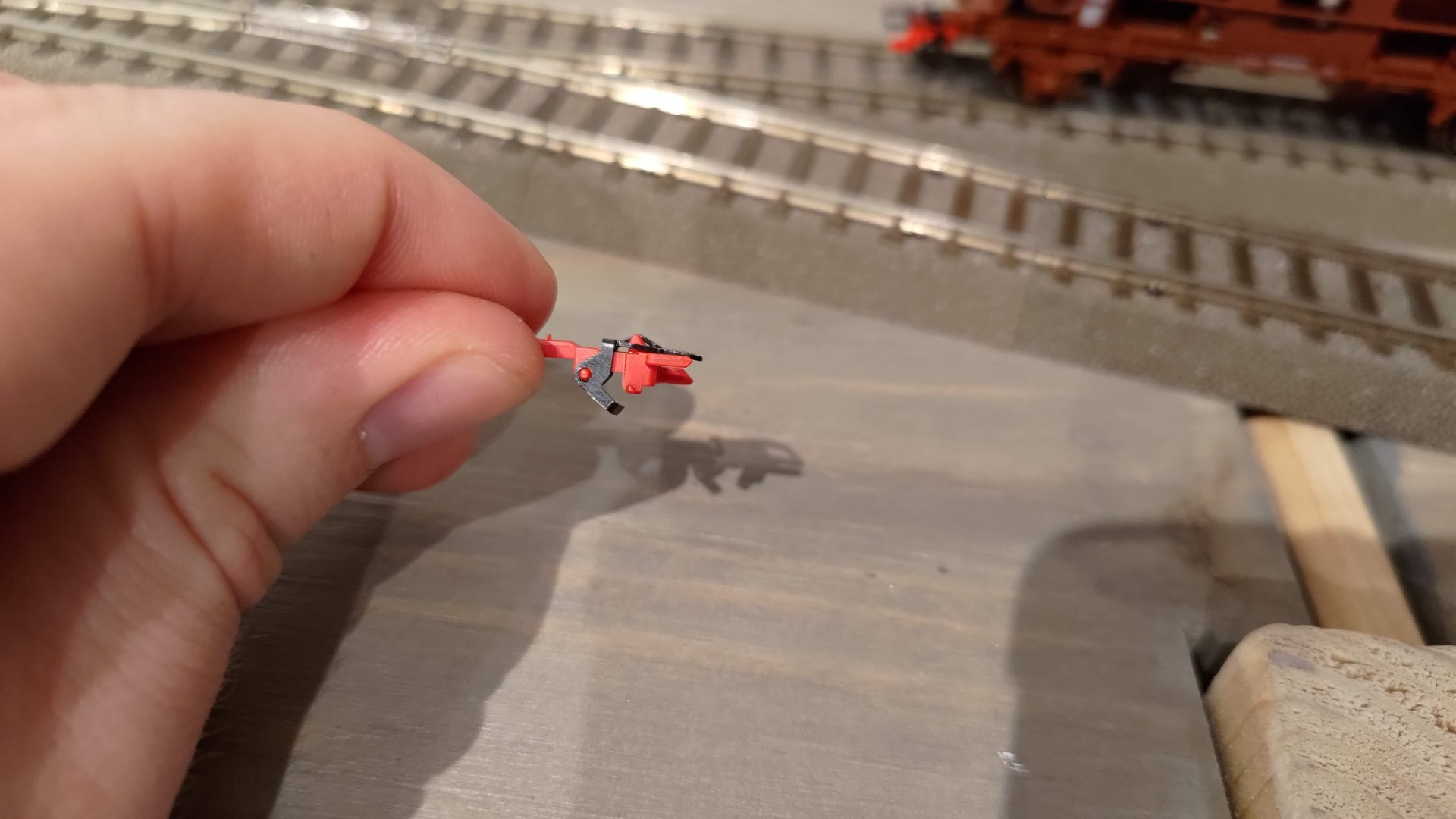

Hvad er blevet ændret
Märklin har justeret højden på bøjlen så det "knæk" der er på den tidligere variant er blevet mindre på den nye. Dette tillader at koblingshovederne kan passere under pufferne. Her kan du se højdeforskellen på de to koblinger. Den er ikke stor, men det er nok til at fungere.
Den gamle kobling:
Den nye kobling:

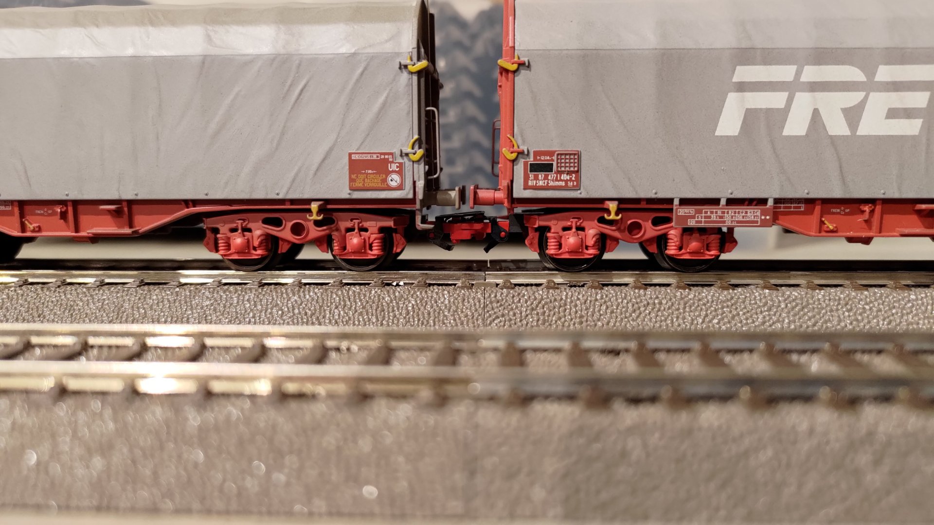

Koblingen i drift

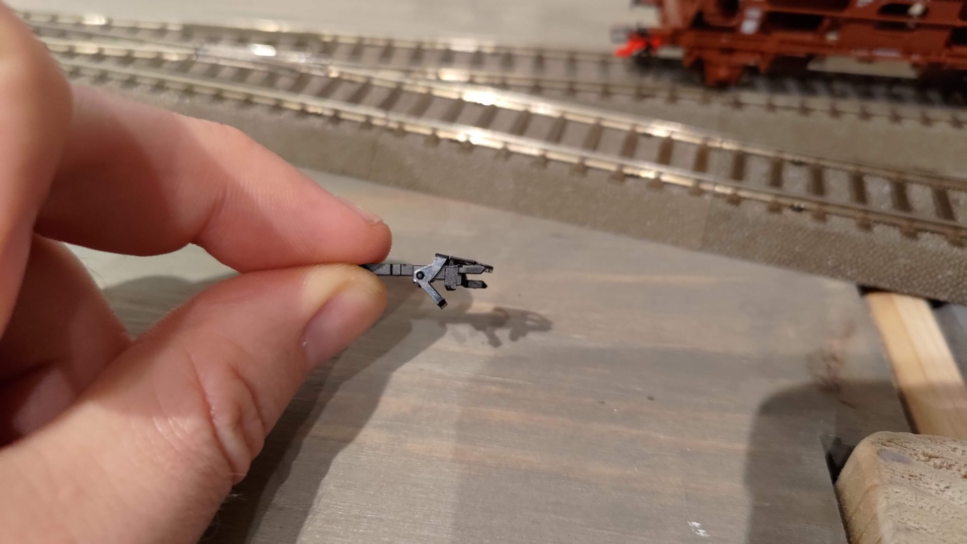

Jeg har monteret koblingen på et par Fc- og et par Shimms vogne, og skudt en række billeder af koblingen i brug.
Bemærk! Koblingen på billederne er et prøveskud, og det er vigtigt at nævne at det færdige produkt vil have farven sort. Koblingsbøjlen er standset ud i hånden, da værktøjerne er ved at blive færdiggjort. Der kan derfor være en smule ujævnheder, som den færdige kobling ikke vil have.

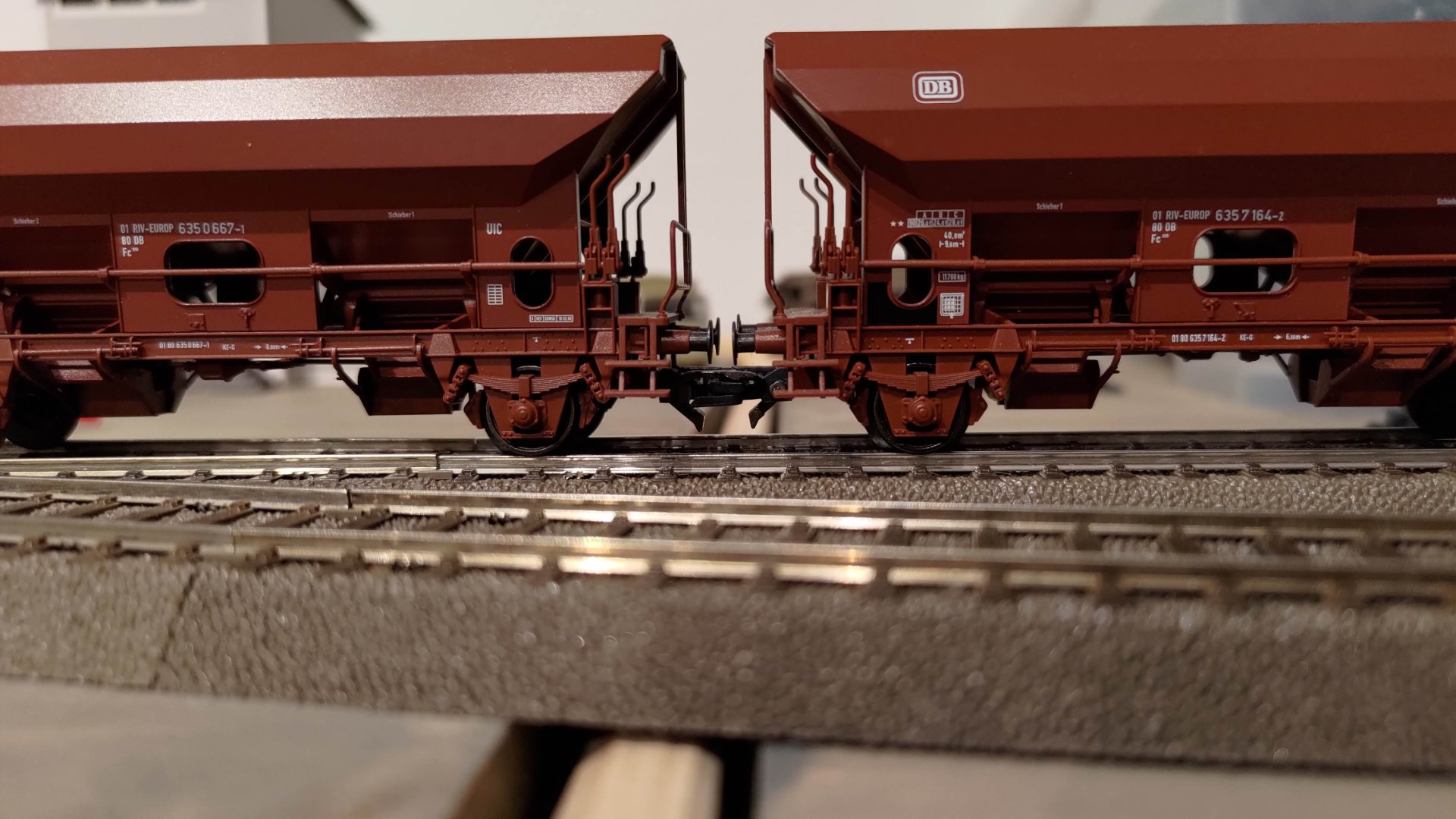

Som du kan se, så kobler vognene tæt som forventet. Det er en anelse tættere end Roco Universal-koblingen og samme tæthed som forgængeren.

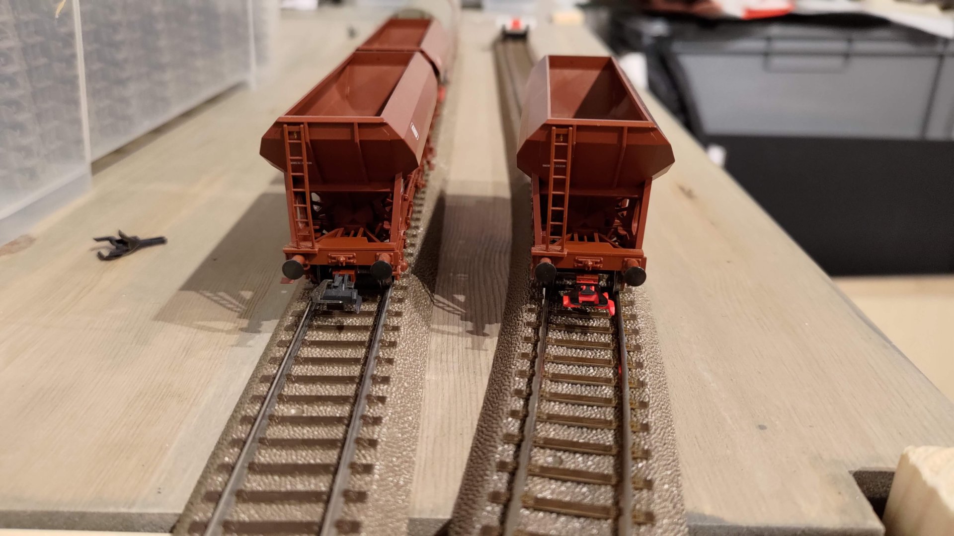

Her er samme vogntype med Märklins kortkobling til højre, og Roco Universal-koblingen til venstre. Når Märklins kortkobling bliver leveret i sort farve, så vil den fremstå en anelse mindre end Rocos Universal-kobling. Alene på grund af den sorte farve. Roco koblingen kan virke stor, selv om de er næsten samme tørrelse.

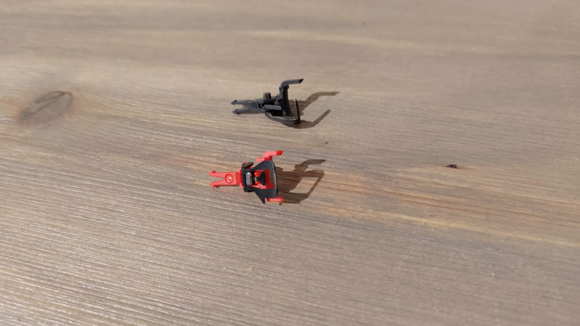

Her er koblingerne ved siden af hinanden.

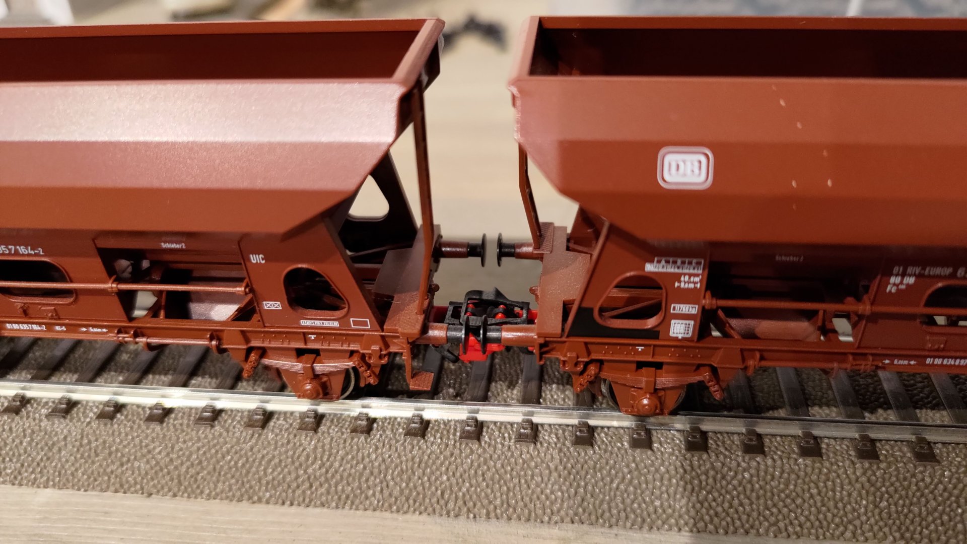

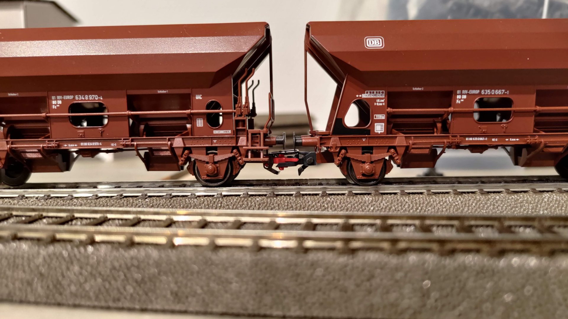

Märklins nye kobling er fuldt kompatibel med andre bøjlekoblinger, samt den gamle kobling fra Märklin. Herunder kan du se koblingen i brug med Roco Universal-koblingen. Det fungerer uden problemer.
Roco Universal-kobling alene:
Märklins nye kortkobling og Roco Universal-kobling:
Vigtigt! Når pufferhøjden er korrekt, så vil der komme problemer med Märklins gamle kortkobling. Derfor anbefales det også, at benytte den nye kortkobling alle steder, hvor vogne med forskellig placering af pufferne skal køre sammen. Hvis du kobler Märklins gamle kortkobling med den ny, så er det den gamle kortkobling der sætter begrænsningen, da den jo stadig er for høj til at komme under pufferne. Det kan den nye kobling, eller andre koblinger, ikke rette op på.

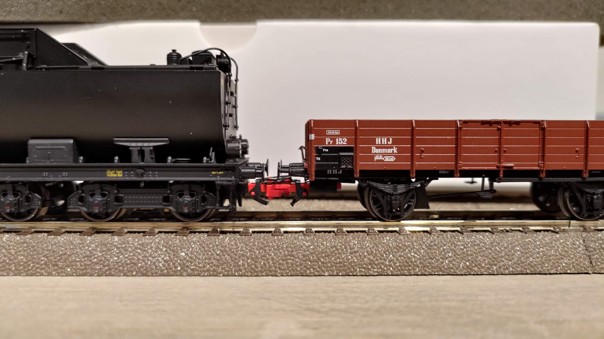

Som et slutbillede er her den ny E-maskine koblet med en Pf vogn fra Dekas.
