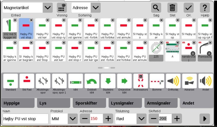

På CS3 er signalbillederne konfigureret med en artikel af typen Std Rød for hvert signalbilleder:
Tilsvarende er kør defineret også med adresse 150, men med tilslutning grøn. Pu signalet bruger 4 adresser efter hinanden. Si signalet på tilsvarende vis.
