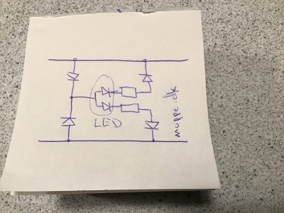

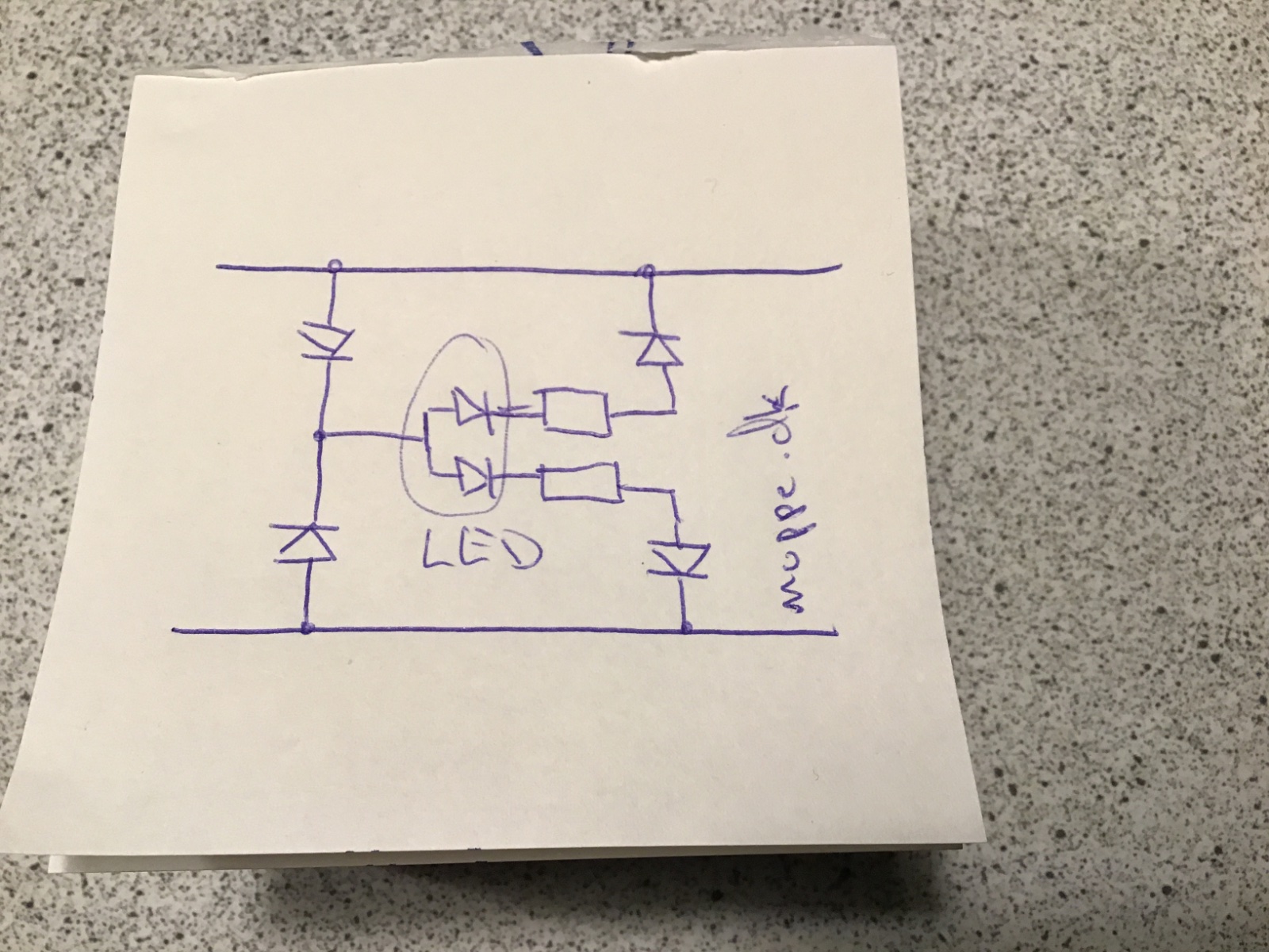

Hvorfor kan man ikke få 2 tre benet lysdioder til at lyse hvid front og rød bag uden dekoder
lysdioder
PerR
- Indlæg: 250
- Tilmeldt: 24 mar 2017, 20:13
- Skinnesystem: Märklin K+C
- Geografisk sted: DK-4070
Re: lysdioder
Det er fordi en af polerne er fælles for hvid og rød.
Hvis du bruger separate lysdioder for rød og hvid, så kan du godt.
Jeg går ud fra at du kører to skinne analog DC.
Mvh Per
- Indlæg: 4875
Re: lysdioder
Hvem har sagt at man ikke kan det?
pejft
- Ledvogter
- Indlæg: 197
- Tilmeldt: 01 feb 2016, 17:58
Re: lysdioder
Bemærk at 3-benede dioder er med enten fælles anode, hvor det midterste ben tilsluttes den fælles plusleder, som på dekodere (orange for Märklin eller blå for NEM) eller fælles katode, hvor det midterste ben tilsluttes minus.
Det lange af de yderste ben er rød og det korte hvid.
Peter Topp Engelsted Jonasen
marklinbygger
- Godsforvalter
- Indlæg: 101
- Tilmeldt: 04 mar 2019, 10:16
- Skinnesystem: Märklin C Märklin K Märklin M
Re: lysdioder
det var underligt , for på dem jeg har er der et langt ben i midten som er minus
og 2 korte ben på hver side som er plus og de skal have strøm på de to korte og minus på det lange
og de kan snildt forbindes med hvid / rød i hver ende af et lokomotiv
bare husk en modstand på hver side
mvh marklinbygger
Skott
- Indlæg: 319
- Skinnesystem: peco code 75
Re: lysdioder
Anode og katode er de tekniske betegnelser for '+' og '-'
