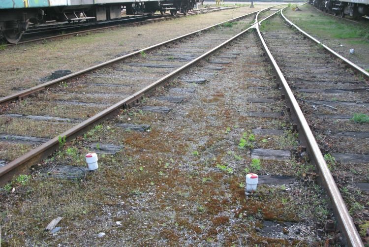

Ude i den virkelige verden har man noget der hedder et frisporsmærke. Sådanne to ses på billedet herunder. De angiver hvor langt man kan køre toget frem i blokken, uden at et tog der kører forbi i blokken ved siden af støder ind i det holdende tog.

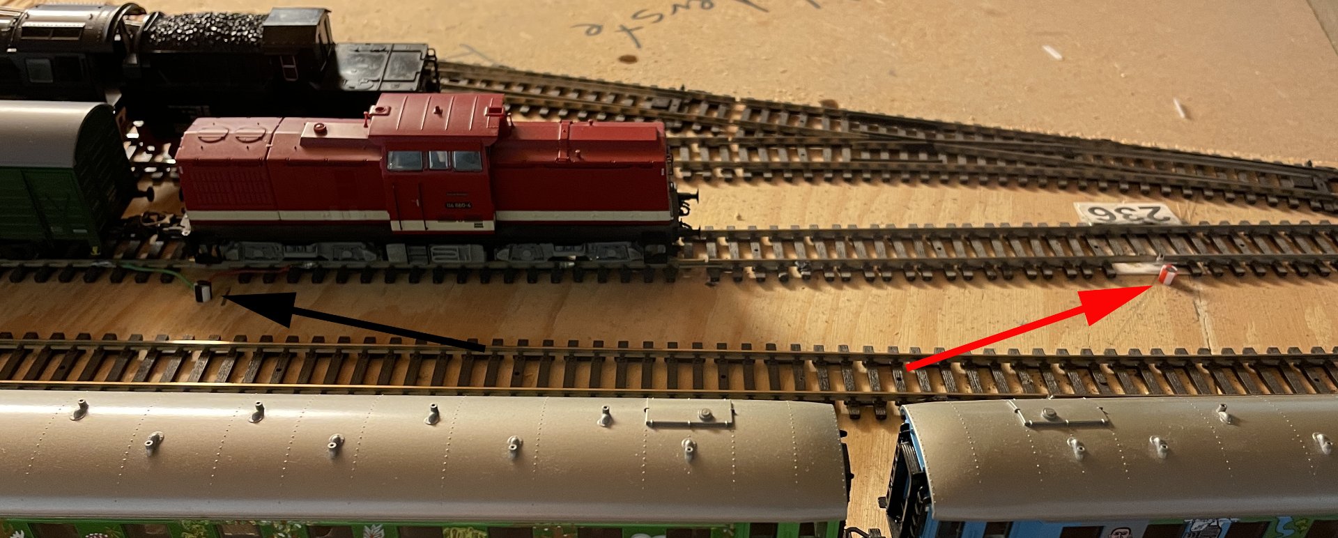

Længst fremme i blokken står frisporsmærket (rød pil). Den rød og hvidstribede perle viser hvor langt et tog maksimalt må køre frem. Er toget kørt forbi perlen, er det kørt for langt frem og spærrer for anden trafik.
Kort før enden af blokken stå "stopspormærket" (sort pil). Den sort og hvidstribede perle viser hvor stopstykket i sporet begynder. Er et tog kørt ind i blokken standser det, når det kommer forbi "stopspormærket". Er toget ikke kommet langt nok frem, er der noget galt med det og det skal hjælpes.

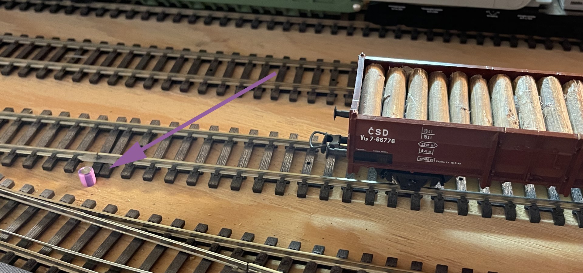

I starten af blokken er "bagstopmærket" (lilla pil). Den lilla og lyserøde perle viser, det punkt toget skal være kørt forbi, for ikke at spærre blokken bagved. Er toget ikke kommet forbi "bagstopmærket", vil bagfra kommende tog ikke kunne komme ind i de andre spor i opstillingen. Toget er enten ikke kørt langt nok frem, eller det er simpelthen for langt til blokken.
Kort fortalt: Forenden af toget skal være mellem den sorte og den røde perle og bagenden skal være kørt forbi den lilla, så er alt i orden.
